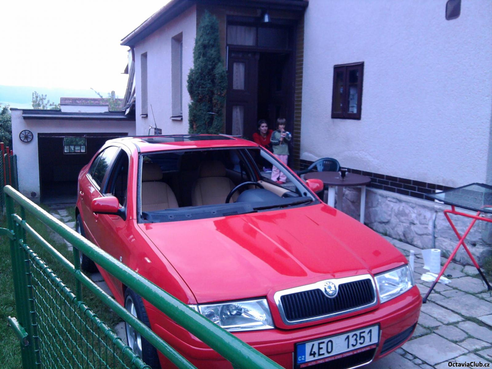

pěkně vyměněný sklo :palec: chvála :palec:
teď jen snad at ti nepraskne až najedeš na hup nebo do díry kdyby bylo náhodou blbě podlepené ale snad ne :palec:

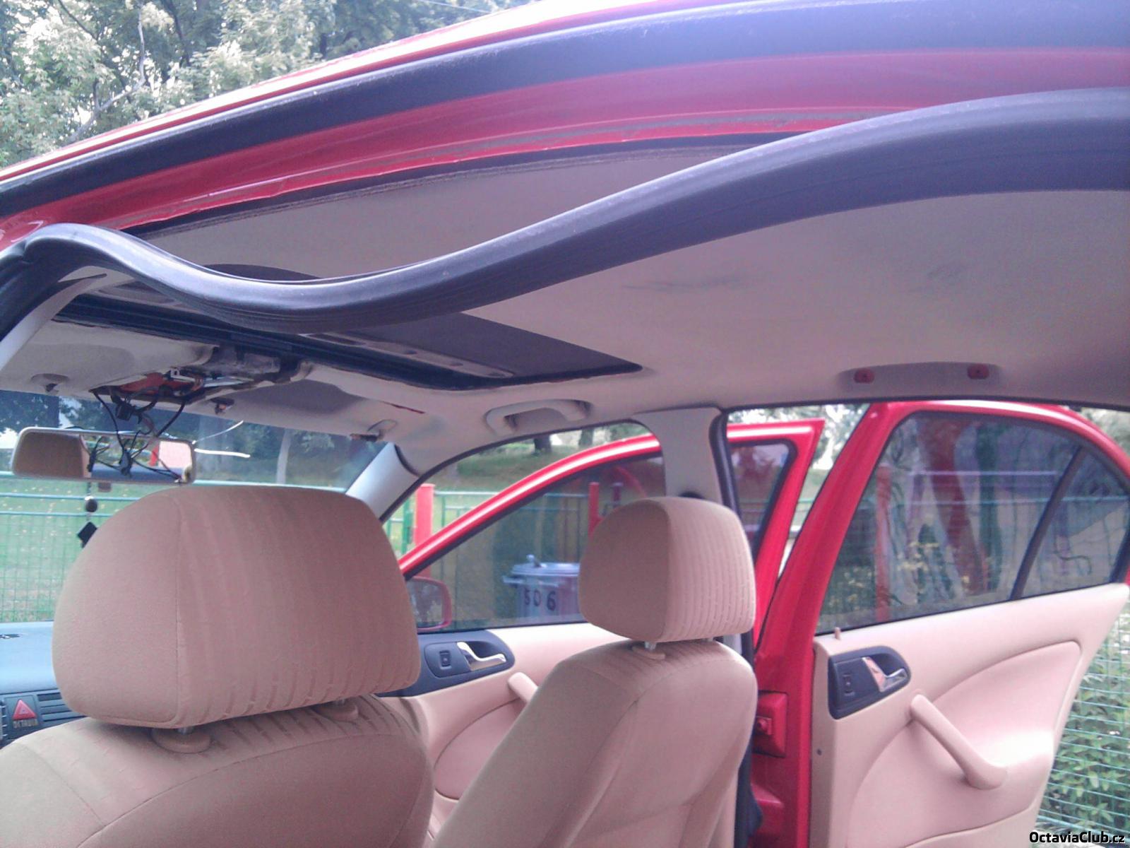

a jak si se rozhodl stou střechou ? já bych to asi potáhnul ale když to skušíš nastříkat tak za to nic nedáš potáhnout to můžeš vždicky :palec:
No furt natým špekuluju :rolleyes: dneska jsem koupil barvu černou matnou vodák,a ještě jsem koupil takovéj malej váleček na malování.A tým jsem to tam na nášel.Šlo to celkem dobře ale strašně to pije.Musím to vzít aspon 3x.Chtěl jsem tam dát stropnici s faceliftu dokonce už ji mám sehnanou za dost dobrý peníze,ale prej tam nepasuje ten ovladč na odevírání okna.Nevíš otom něco?
Černou matnou vodák.Koupil jsem malej váleček a tým jsem to nanášel,2 vrstvy.Drží to pěkně.

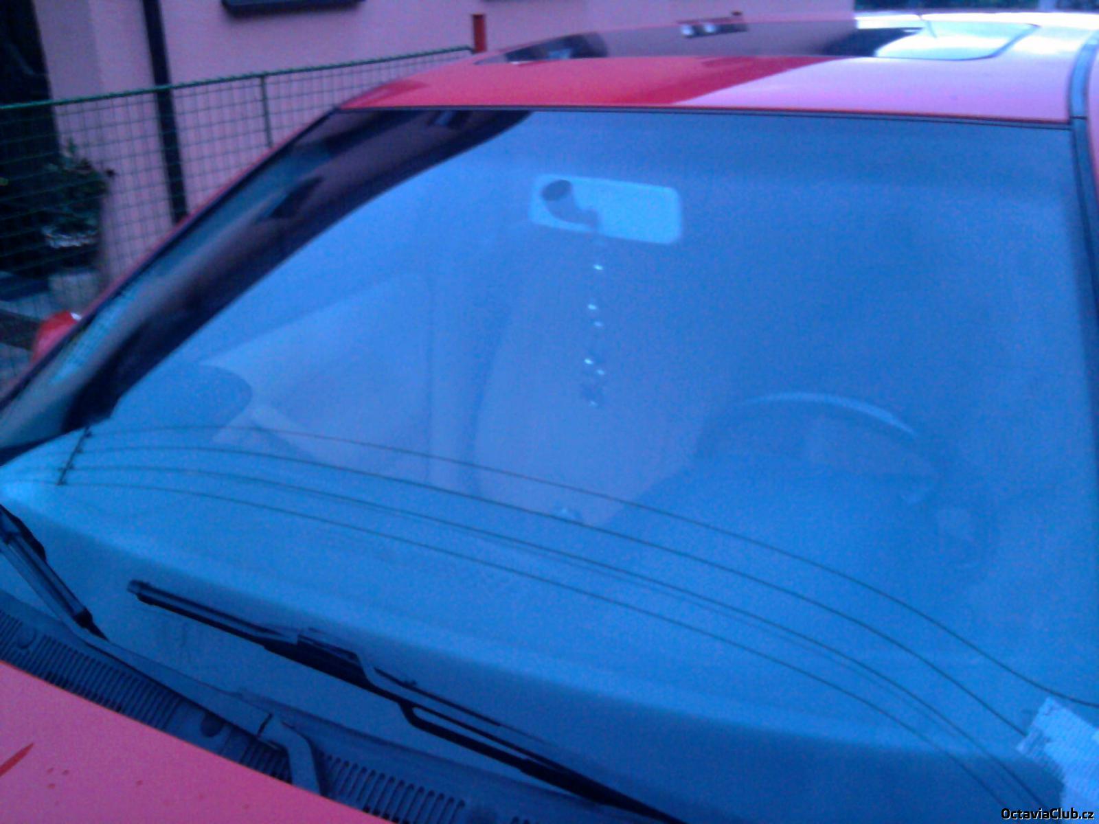

Tak dneska jsme si udělaly vejlet ,a 20km před barákem mě zastavily policajti :wallbash: :wallbash: Celý auto obcházel chtěl vydět výbavu atd..Ale kdyš nic nenašel tak mě řekl at zatáhnu přední okna,a pruser byl na světě.Šel si pro měřák na propusnost a už jsem pomalu začal vytahovat peníze :wallbash: :wallbash: vy fasoval jsem to za 1000kč.Měl jsem propusnost 18.Prej co je pod 20 je to za 5000kč a na 2 roky zákas řízení.Mazec.Potřeboval bych poradit čím to dostat dolu tu folii???
nahrat horkovzduskou a pomalu slounout. hlavne za to rychle netrhej, protoze by ti vsechno lepidlo zustalo na okne (vlastni zkusenost :D). lepidlo bud oskrabat ziletkou, ale to jsem mel strach. nekomu to slo jarovou vodou a houbickou na nadobi. ja jsem to delal redidlem. mel jsem vsechny plasty pryc a sametky jsem daval nove, takze mi to bylo jedno jestli jim to neco udela nebo ne...
JJ, přední folie jsem musel servat nedávno přímo na STK, jinak bych neprošel. Takže jsem se s lepidlem taky pěkně natrápil, protože mi všechno zůstalo na sklech. Ale pak jsem zkusil jarovou vodu do rozprašovače a novou žiletku a po půl hodině jsem měl jedno sklo hotové.
