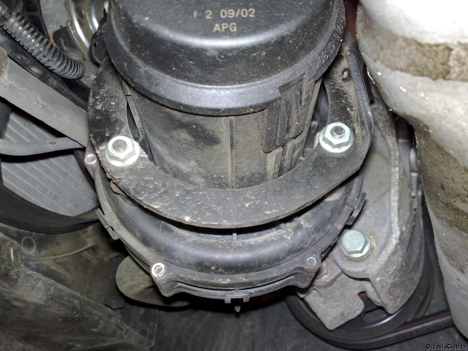

Zdravím pánové, taky něčím přispěji, prolezl jsem to tady ale nic podobného nenašel.
Vždy po nastartování následující den mi něco v motoru začne syčet, dá se to přirovnat na plno ucházejícímu vzduchu z ventilky z pneumatiky. trvá to to tak minutu max. 2 a konec. Na auto to nemá žádný vliv, výkon - vše je v pořádku. Když někam jedu a pak nastartuju, neudělá to, jen zase po delší době nebo následující den. Syčí to a pak jako by se něco dofouklo, ukončí se to zvukem jako by jste ventilek utáhli.
Budu rád za každou zkušenost.
Me to delal sekundarni vzduchovy ventilator.... Vhani pri studenem startu vzduch do KATU aby se KAT driv ohral. Ten ventilator (takovy snek) byl rozsklebeny a utikal prez nej vzduch ven. Stacilo ho vymontovat, odvrtat hlinikove nytky, a dat tam imbusy a poradne to stahnout-sesroubovat...
Upraveno uživatelem Ovosh
Zdar, tak ano, přesně jak říká Ovosh. bylo to ono, v servise to vyndali, sešroubovali a dali zpět, oprava 300,-
to Ovosh: díky za radu, nasměroval jsem servis, kam se mají podívat nejdřív a dali mi tam slevu :D
to stanley1972: měl jsem trochu jiné příznaky, ono to sice syčelo, otáčky šly lehne nahoru, ale to bylo asi sytičem a studeným motorem.. Jinak se s autem jet dalo. Budeš tam mít ještě něco jiného.
Díky kluci, mějte se :palec:
