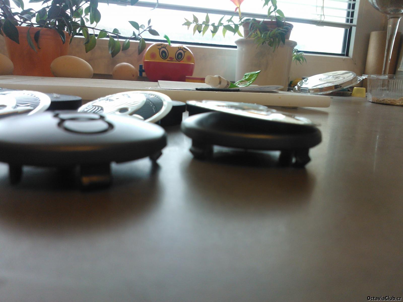

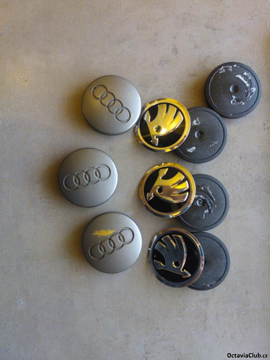

Obrousit audi pokličky do roviny a nechat ovod cca 3-4mm

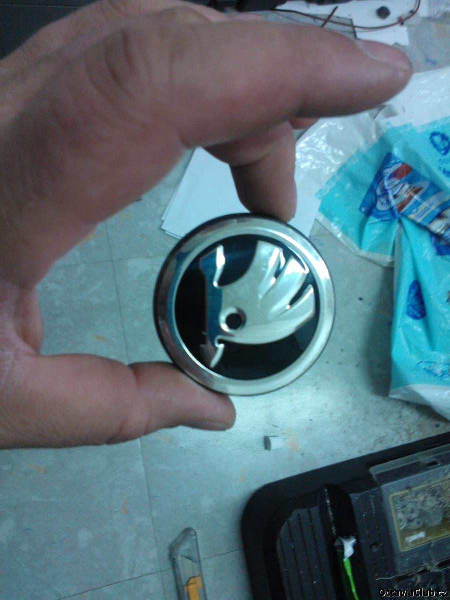

neu pokličky do hrnečku a zalít vroucí vodou nechat asi 2 min a pak podebrat nožem znak a odříznout od pokličky
vše je připraveno tak připravené obroušené pokličky namazat transparentním sanitárním silikonem a přiložit nové loga a otřít vytlačený silikon
následně nechat zaschnout

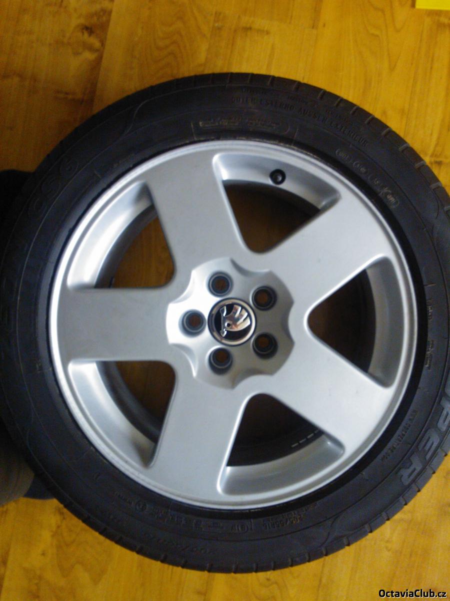

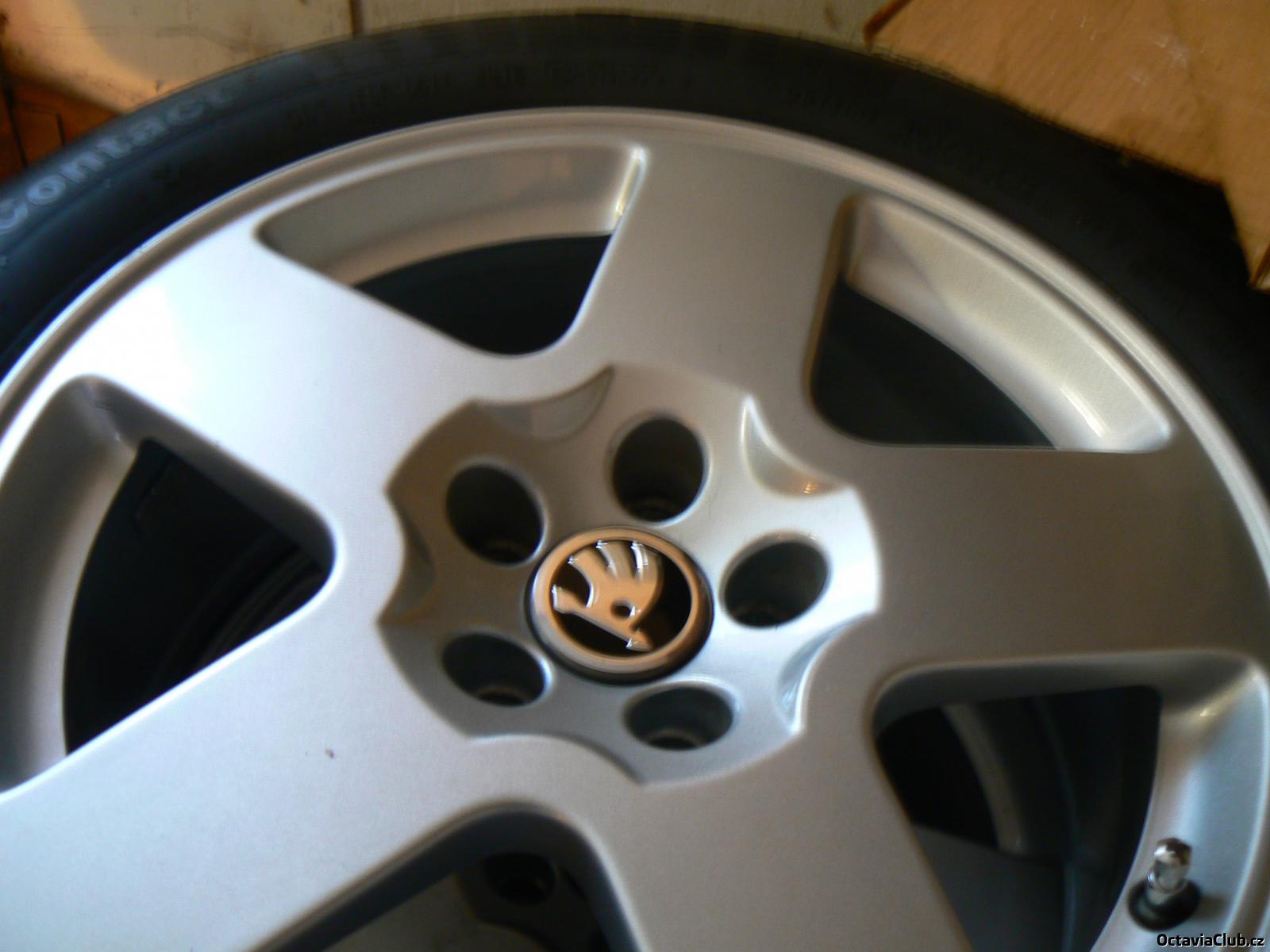

Tak v pátek jsem si přivezl obuté kola a dneska jsem dodělal středové pokličky - lepil jsem Chemoprénem Extreme, tak snad to vydrží palec.gif Bohužel ještě musím s přezutím nějakou dobu vydržet, dnes napadlo 5 cm sněhu angry.gif Jo a máme vyměněné čelní sklo a v úterý jedem do cc-autodily.cz pro brzdy - Brembo Max a desky Textar, dopředu keramika, dozadu obyč wub.gif
