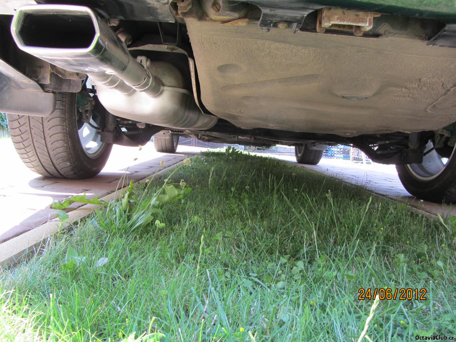

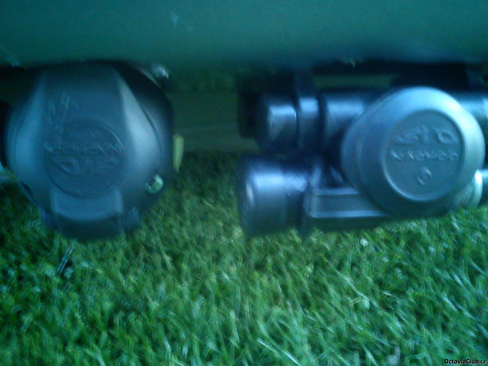

Jak dlouho máš to tažné namonotvané? Mě to právě vychází tak, že buď bych tam měl zásuvku tak, že by se otvírala doleva a nebo nahoru, tak jak to mám teď.. Ale jak koukám, tak je to vcelku jedno :)))

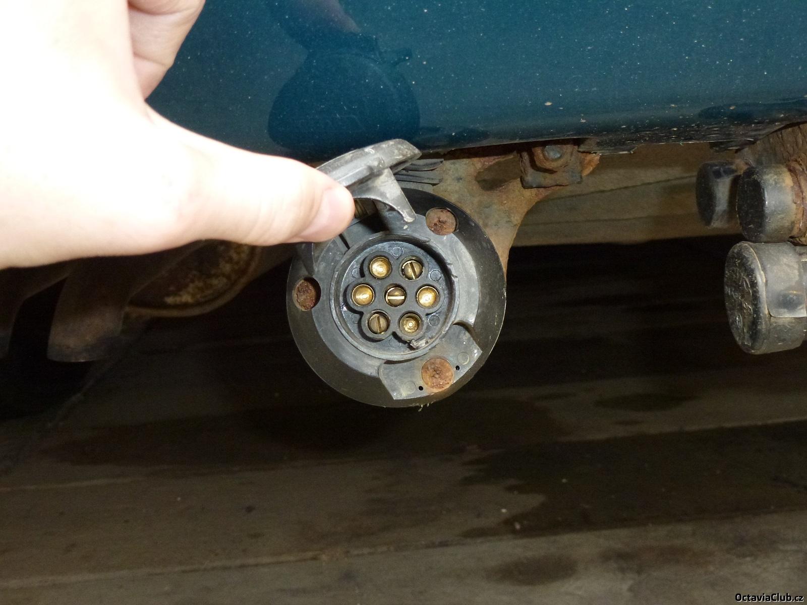

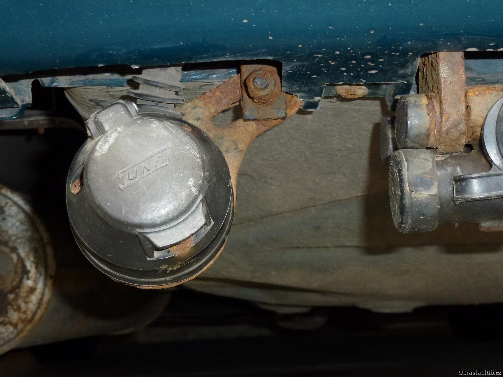

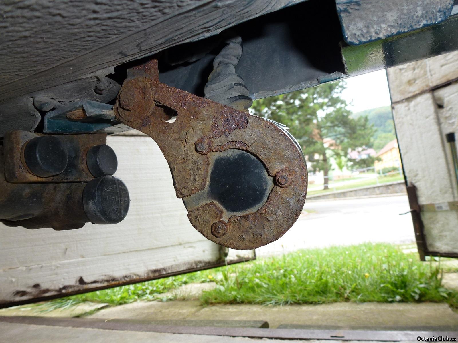

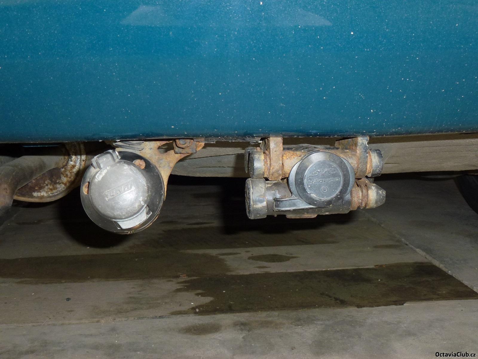

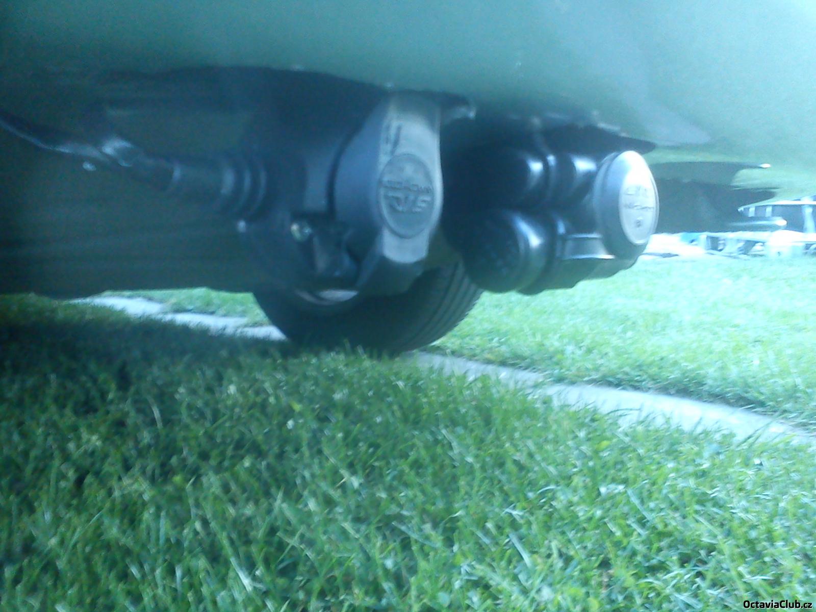

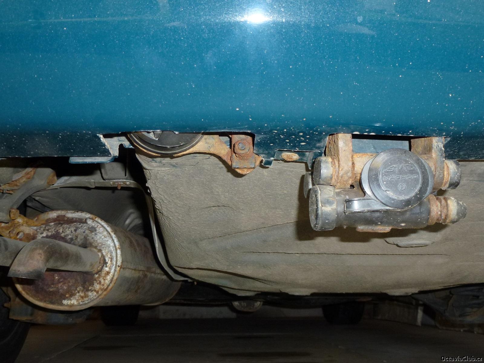

Jak dlouho je tažné namontované netuším, ale předpokládám že min. 10 let, z TP to nejde zjistit, protože velký TP předchozí majitel stratil a tak byl vystaven duplikát, kde je jen tažné zapsané bez datumu.
Jinak nechceš tu tvou zásuvku taky nafotit, ať mám kompletní představu jak to u tebe vypadá, ale je možný že v průběhu let, se uchycení změnilo :) , ale ve výsledku je asi jedno, jestli je zásuvka tím výstupkem nehoře nebo dole ;)
