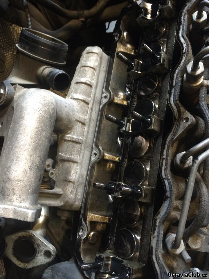

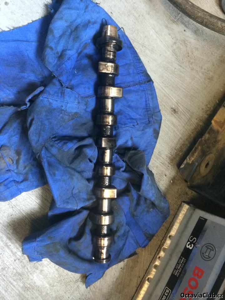

Měním preventivně, protože už cvakaly a nerad bych zůstal někde viset, auto mi musí sloužit denně a několikrát ročně jezdíme s rodinou na Slovensko, takže musí být ve 200% kondici :))) A doufám, že pojede :)))
Tak hotovo, právě jsem si vyzvednul auto - hydroštely INA 1528 kč, tlumič vibrací klínového řemene a gufero klikového hřídele, výměna oleje, olej. filtru a brzdovky celkem 2800 kč za práci..
Olej a olej. filtr, brzdovku jsem měl svoje ;) Takže čistě za výměnu hydroštelů počítej tak 1500 za práci ;)
