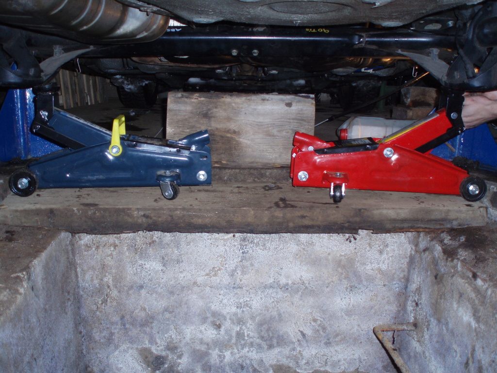

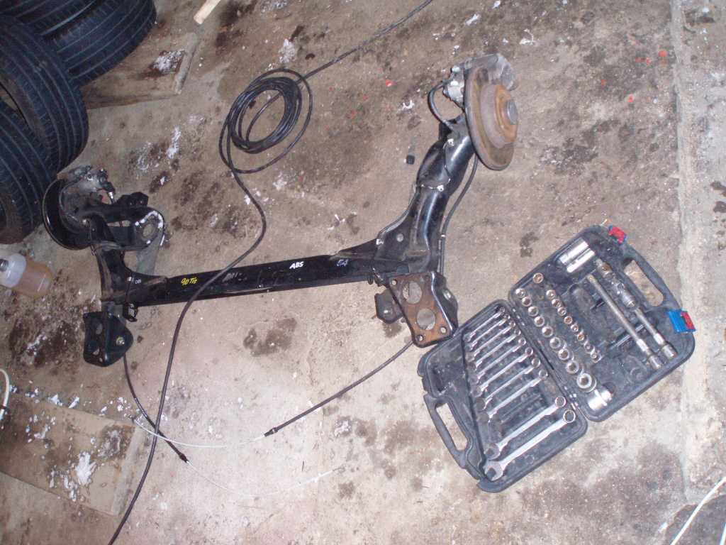

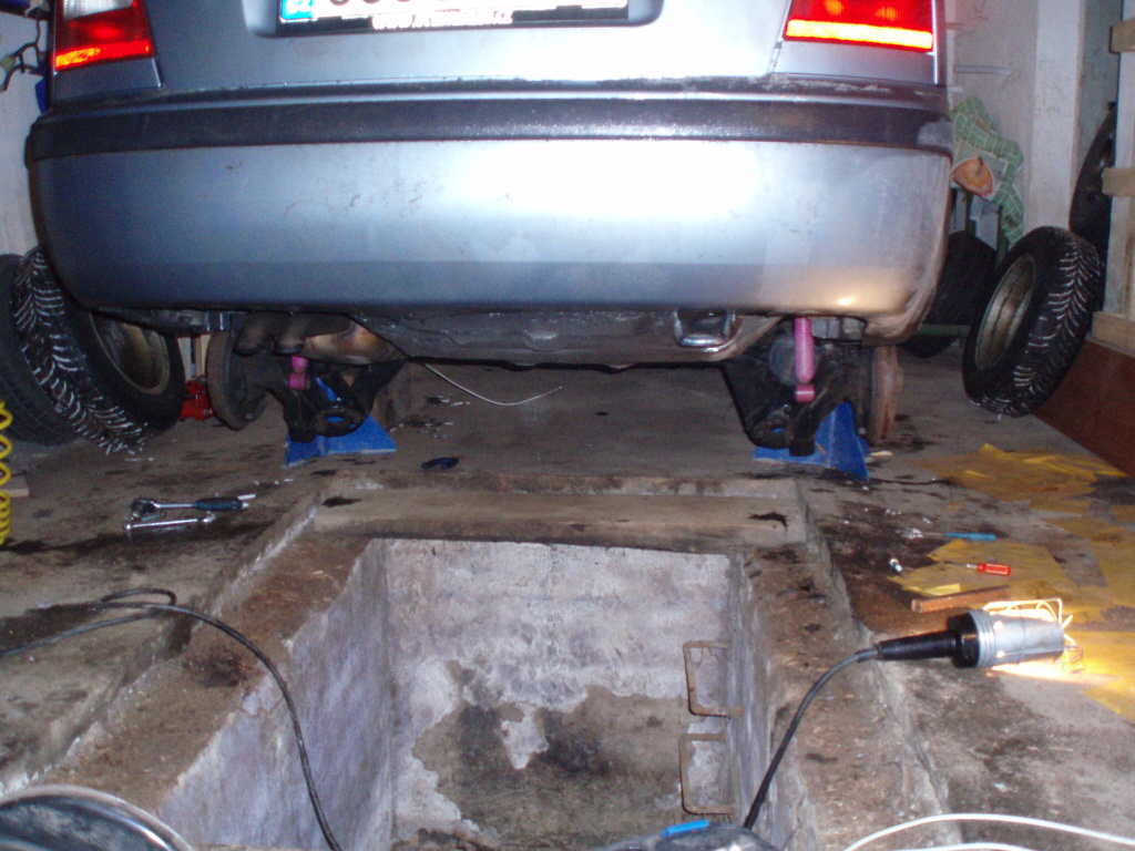

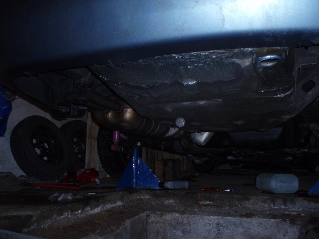

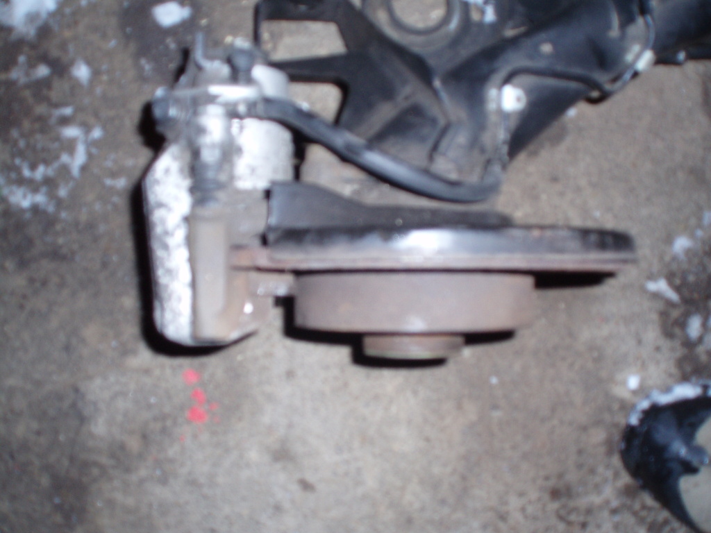

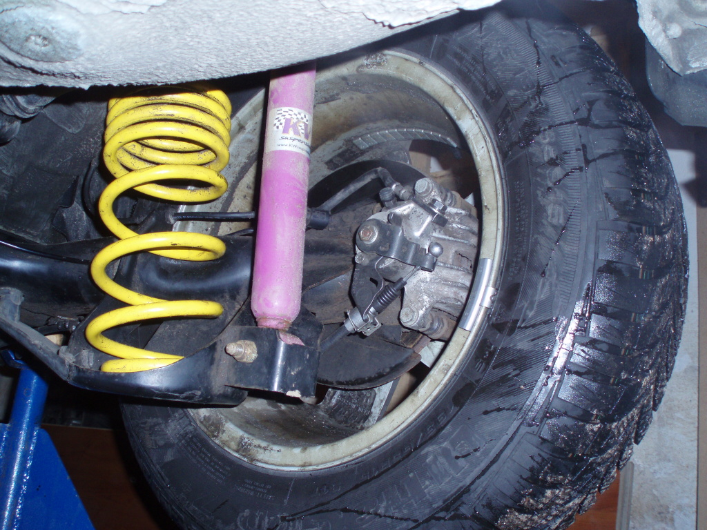

Tak jsem doma... Trávil jsem v garáži celej den pač jsme hodně nakecali a hodně najezdili okolo. Ale Náprava je na místě. Jen zítra musím do ČB koupit brzdovou trubičku, kterou jsem zku*vil :) Holt jsem blbej,ale sílu mám. Dobrý zjištění, že se mě povedlo celkem v pohodě nastartovat aj Applause kterej už nějakou tu dobu stojí. A teď už pár fotek...

To zmákneš... Není to těžký, jen bacha na detaily jako povolování brzdovejch trubiček a tak...
delal sem to taky ale nemusel si menit celou napravu.. stacilo vymenit jenom tehlice... a jak dou vymenit lanovody? ja je tam jeste nemam.. :smich: se musi sundat loketka co?
Jak psal Jackie. Loketka je napohodu, mě šli lanovody naprosto v pohodě. Tedy vytáhnout ven z auta... Ale dodávat je komplet a měnit aj na nápravě by neměl bejt vůbec problém co jsem koukal jak je to dělaný.

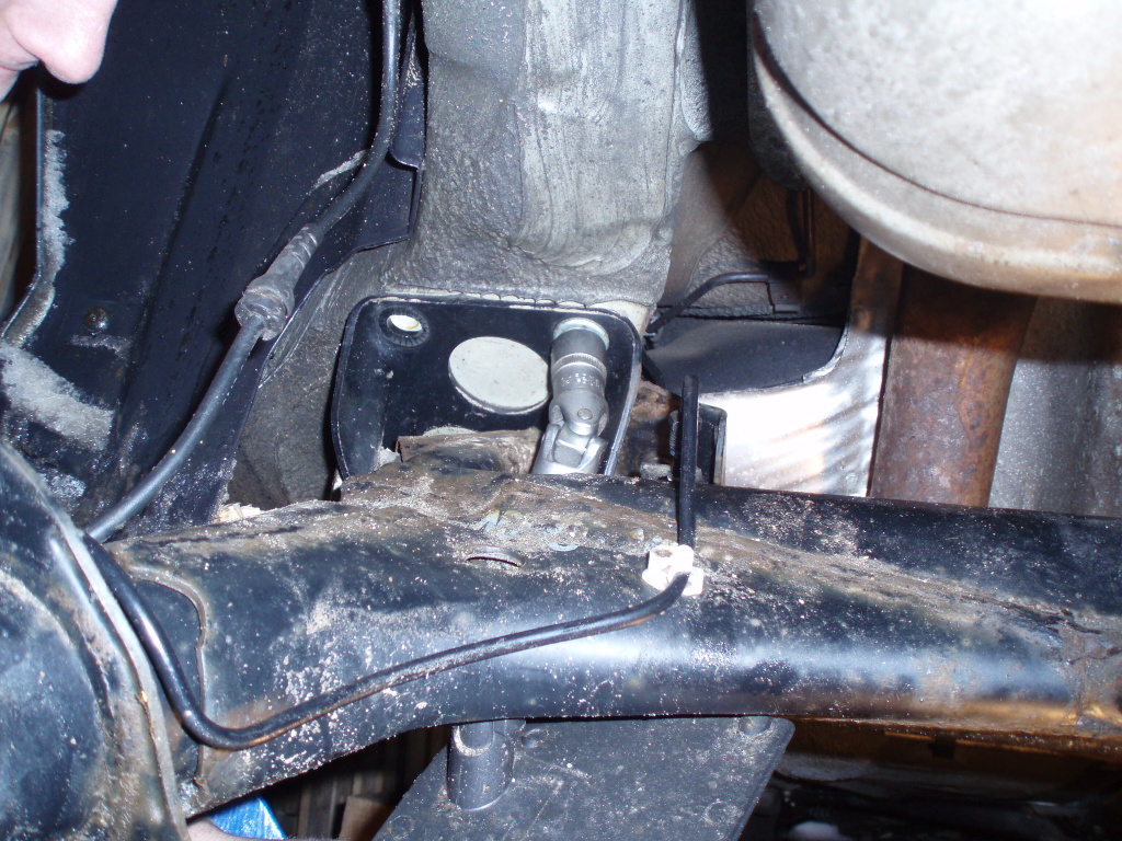

No včera jsme nepovolily tu jednu tubičku co vede pod autem... tak jsme ráno sjeli s kámošem do ČB pro novou a nový "šrouby" (kua ani si nevzpomenu jak se jmenujou). Vyndali jsme trubku z auta, nandali se konce na novou a když jsme ji procpali do motoru tak jsem zjistil že v ABS modulu je jinej. Takže musím počkat do pěti než bude mít známej čas a zase mě to zapertluje... :-( Pak snad doskládáme auto...

Tak jukni na fotku... ;-) Ne chlape hlavně zdraví a určo se pak podaří ;-)

Přesně tak... No nedá se nic dělat. Jdu volat mechošovi jestli bude mět chvilinku udělat mě tu trubičku a půjdeme ji s kámošem nandat na auto, odvzdušnit, dát z5 sání ozkoušet jak to bude brzdit. (Proti tomu, že to nebrzdilo skoro vůbec to bude masakr určitě)

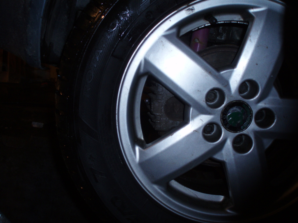

Pásy jsem měl zapnutý a přežil jsem... Jinak jsme komplet odvzdušnily, zítra jedu do ČB a dám to tam na geometrii a až to dovezu dom tak musím ještě jednou přejít všechny kola a znovu odvzdušnit. Jak jsem to byl projet tak to není pořád ještě ono mě přijde...
