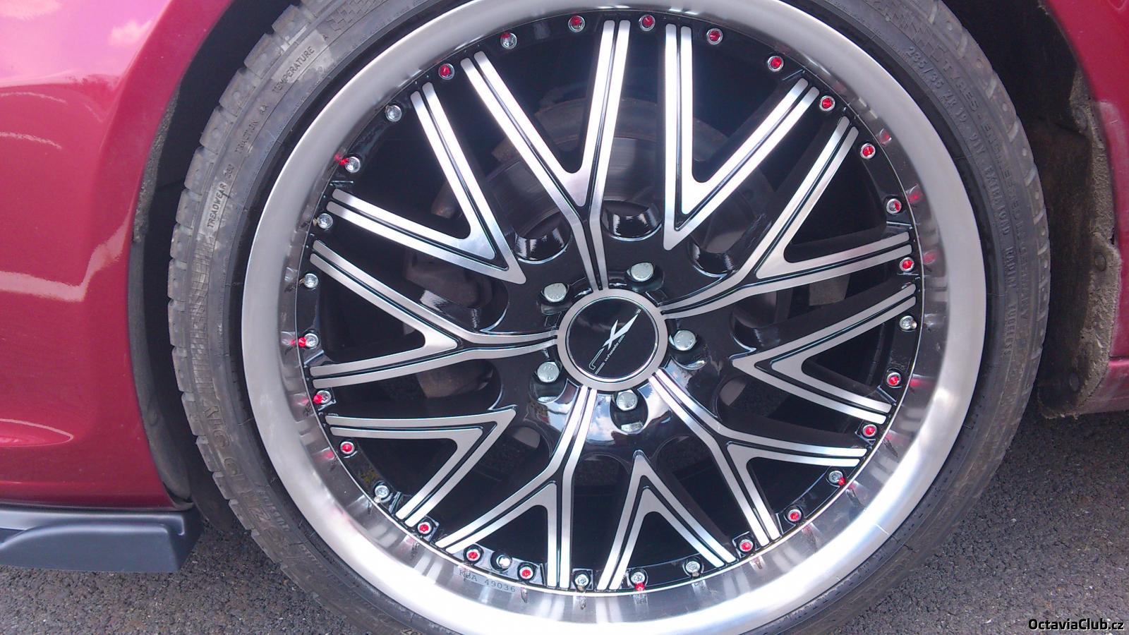

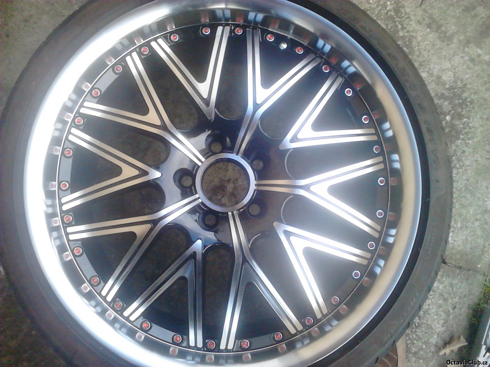

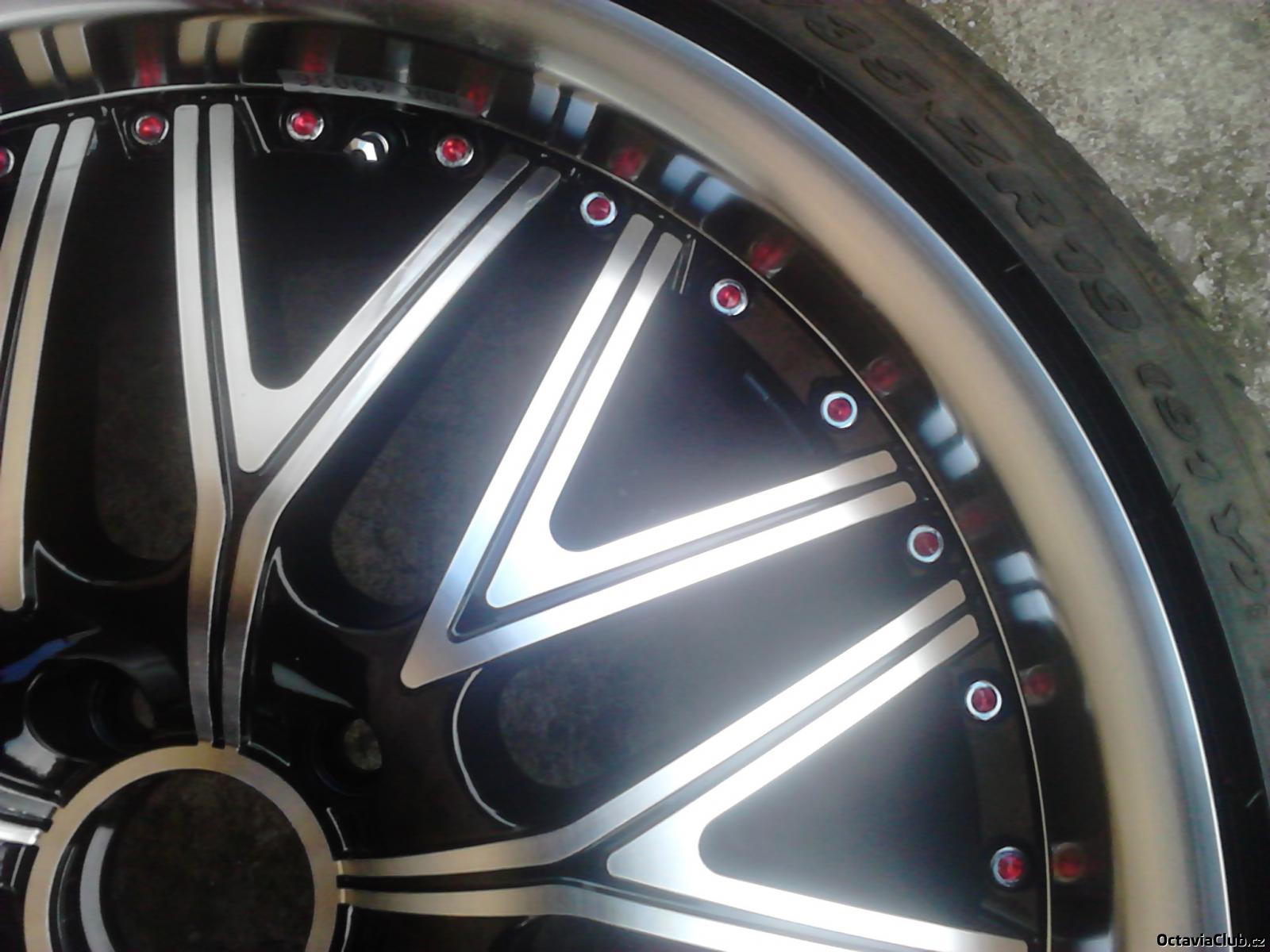

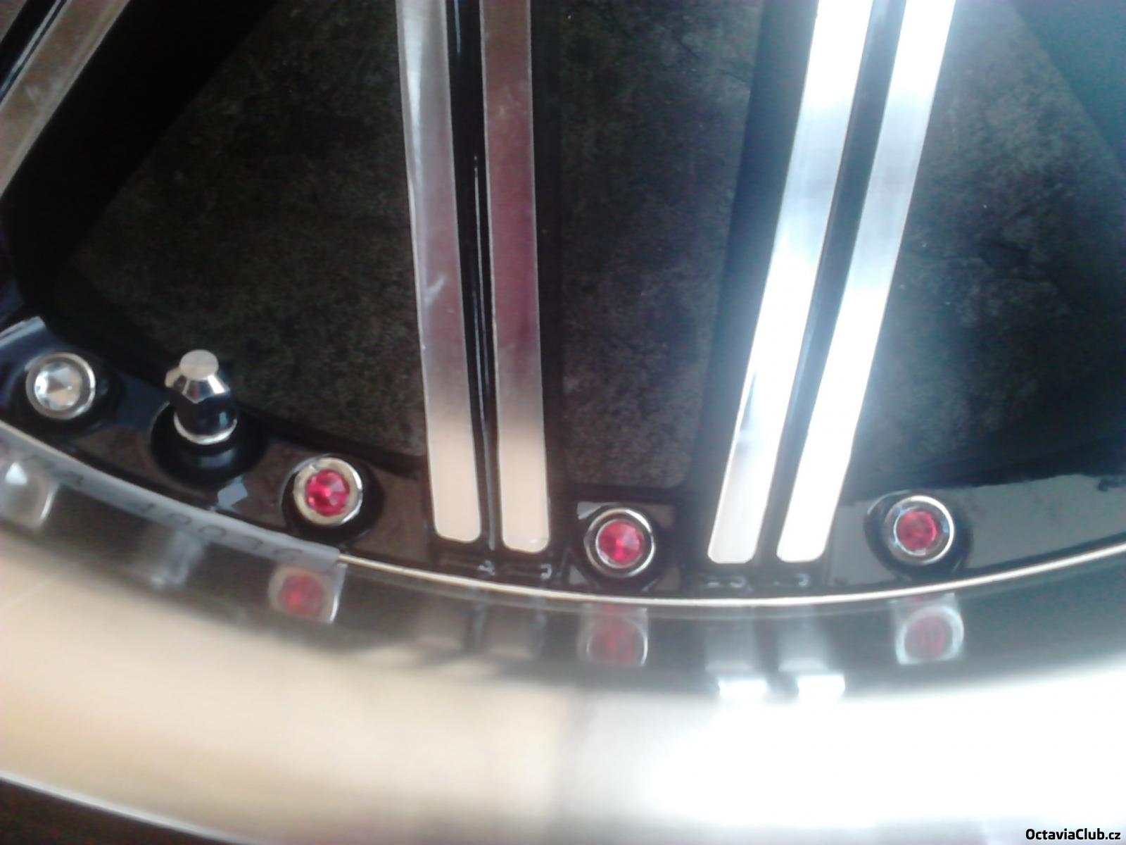

diky ;-) ne ne neni to ausus s ciny primo od swarovsky ;-) neboj se nic nez jsem to kupoval tak jsem si to overoval jestli to je skutecne swarovski!Nechtel bych zadnou napodobeninu ;-)

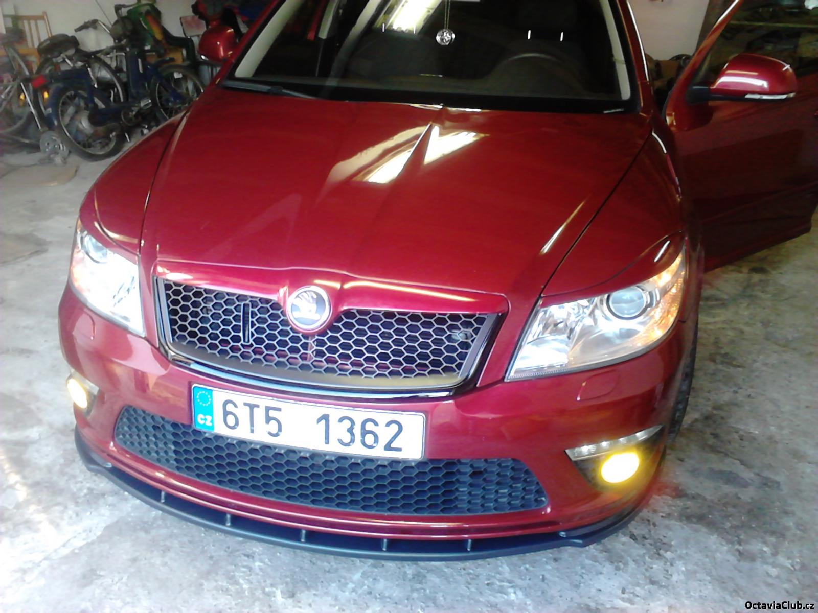

Dalsi na radu je predni a zadni znak ale barevny tak jak je logo automobilky ze slepicka bude zelena a kolecko chrom tedy pruhledne kaminky swarovski ;-)
jo kupoval jsem nejake brutal lepidlo co odolava vibracim a vode a pevnost po uplne vytvrzeni ktera je 1hod je 356kg na mm2!!! To je masakr!Znacka samozdrejme loctite ;-)
