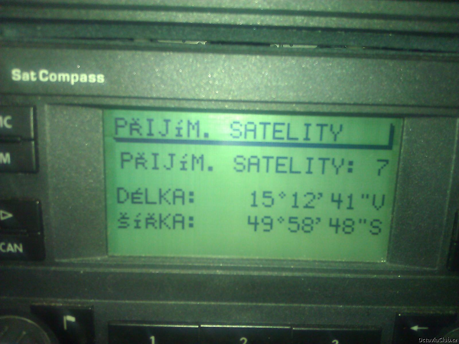

Ahoj chtěl bych se zeptat ohledně navi MCD koupil jsem si ji do své octavia 1.9TDI 96kw/2004. Navi normálně funguje s maxidotem i mf volantem, ale problém je v navigování pokud zadám cíl trasy neustále ukazuje jen šipku světové strany a počet km do cíle a hlásí MIMO TRASU, pokud kliknu na info tak hlásí, že se nacházím na nedigitalizované komunikaci. A to ať jedu kdekoliv, dálnice, Praha, všude nedigitalizovaná silnice. Navi ani neukazuje odbočení ani hlas žádný nevychází. Navi je i dost zpomalená jediné co ukazuje je jak jsem říkal počet km do cíle, ale se značným zpožděním. Bohužel opravdu podle toho nejde dojet do cíle. Nevím jestli to může být anténou, ale ta mi ukazuje neustále 7 nalezených signálů. Mapy jsou podle Milhauska co mi je dával v pořádku (Nevím jak zjistit, zda mluvil pravdu).

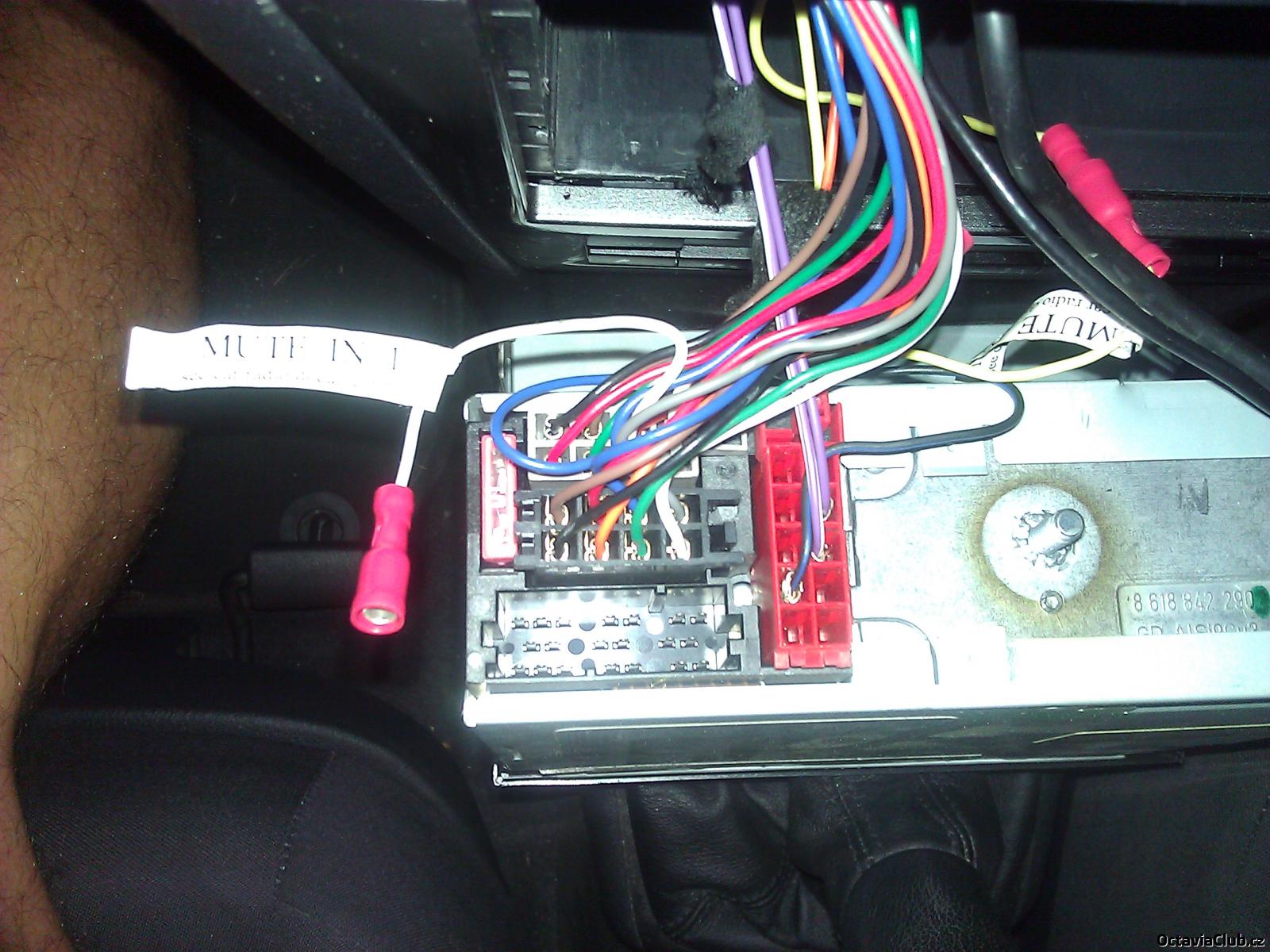

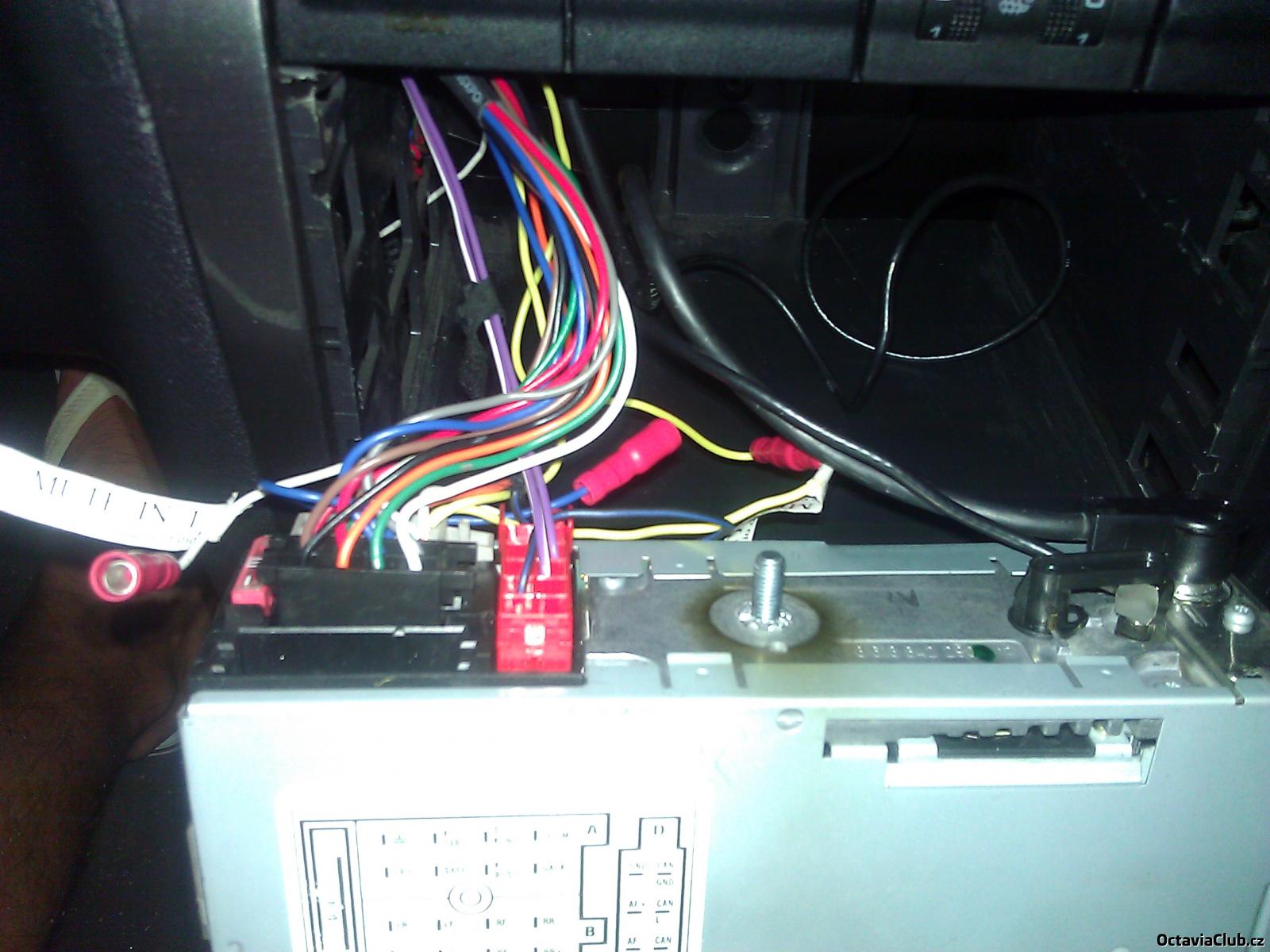

Z bílého konektoru pin č.1 GALA (měl by být popsán) propojte na červený konektor na oba piny pod fialovým a fialovobílým. Jsou na schematu označeny TELE.
První obrázek - oba spodní piny vpravo na červeném konektoru.
