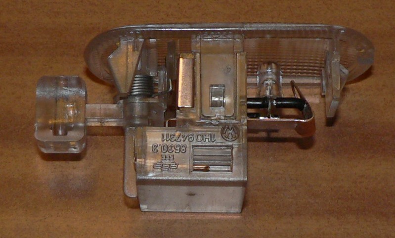

Svetielko som komplet rozobral, hlavne si treba davat pozor na polohu vinutej pruzinky na packe vypinania. Ak odleti, staci sa pozriet na fotky, malo by to na zlozenie stacit. :STABRE
Pohlad na lampicku, este s originalnou sulfitkou (12V 3W)

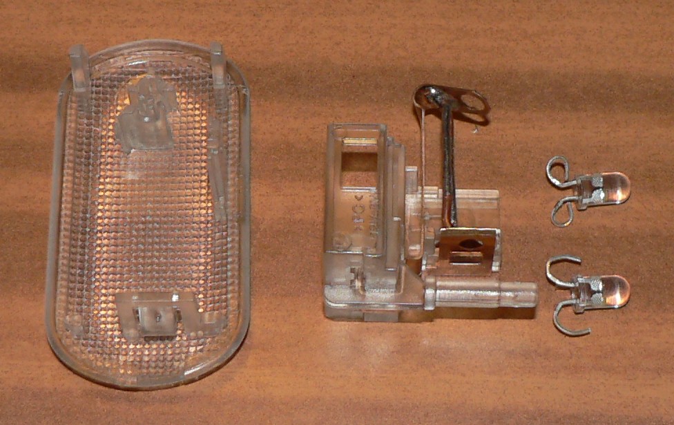

Svetielko rozobrane, vpravo leziaci pliesok je normalne spodny kontakt, horny kontakt som nechal na plaste a na oba som priletoval pocinovane drotiky "akuratnej" dlzky (zistene skusobnym primeranim a naslednym zastrihnutim)
Pripravil som si dve biele led (urcene priamo na 12V), nozicky ohnute od oka podla polohy drotikov, tak aby sa dali nasledne lahko smerovat pri dokoncovani. horna led prichystana, dolna ciastocne.
Obe ledky som priletoval na drotiky, medzi ne som daval zmrstovaciu buzirku na izolovanie (a paci sa mi to tak viac, izolacia tam az tak netreba).

Packa vpravo je s nasadenou pruzinkou (nedaval som ju dole, drzala sama napruzenim)

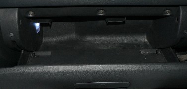

Svetielko som skompletizoval do povodneho stavu (teda skoro ;) )
