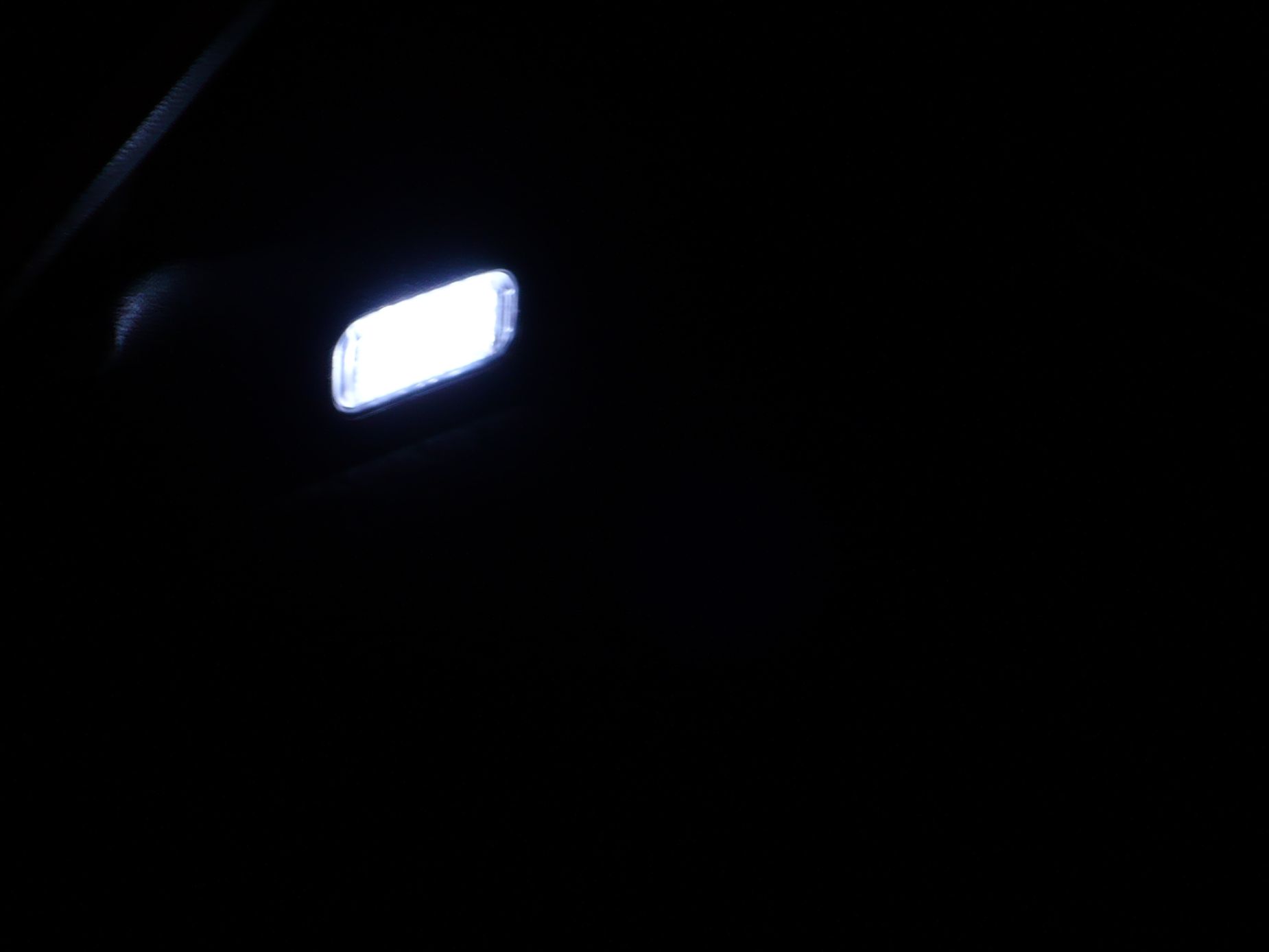

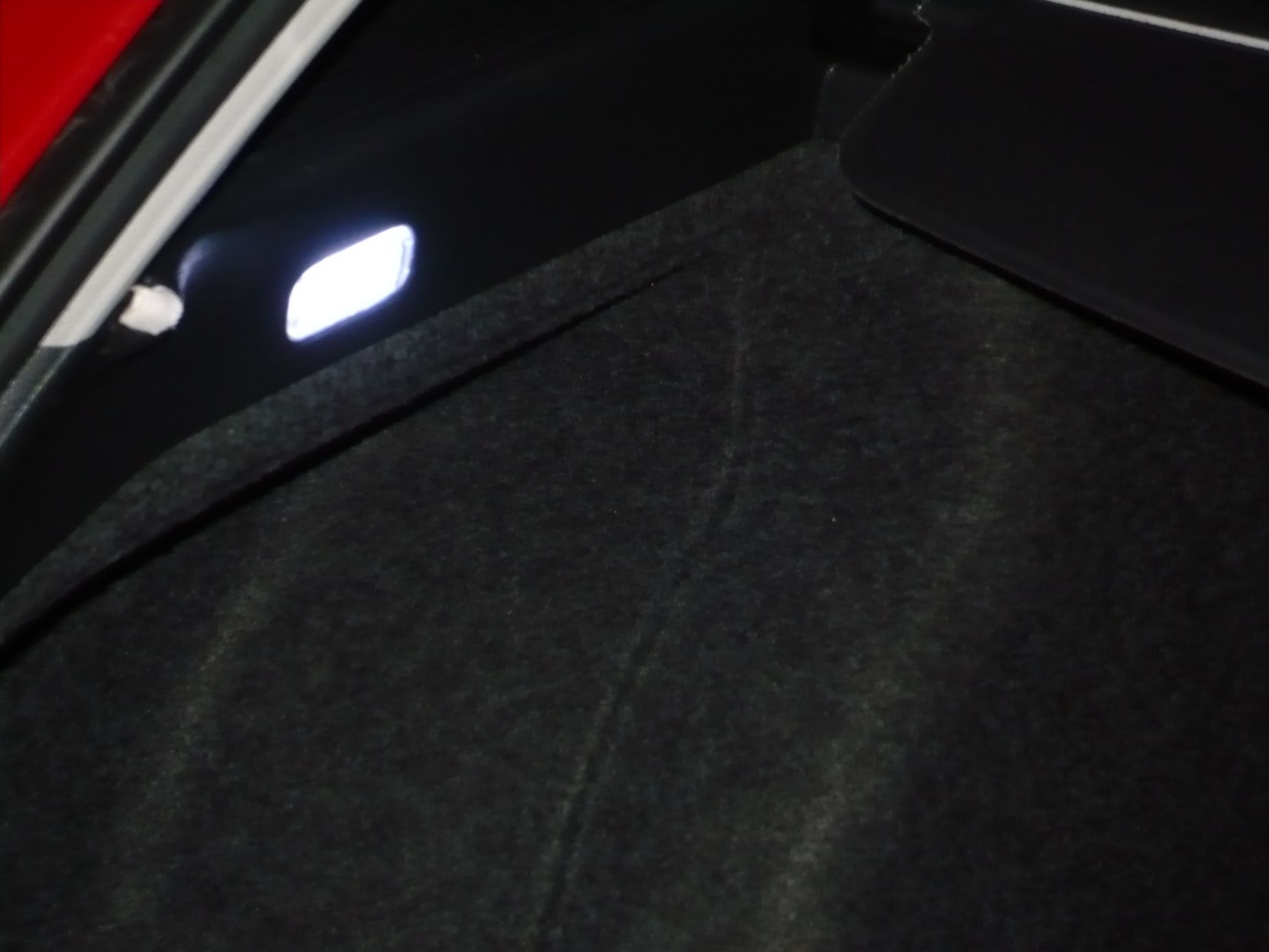

No, ono většinou jak se nudím, tak jdu umýt auto a to mám na celý den. Jenže teď v takovém počasí je to na prd. Včera jsem se pokoušel už udělat jedno světlo do kufru, ale bylo takové upatlané od lepidla, tak jsem koupil dnes dva nové a ty jsou jak origo :o

No, mě komplet světlo vyšlo na 7,50 :palec:

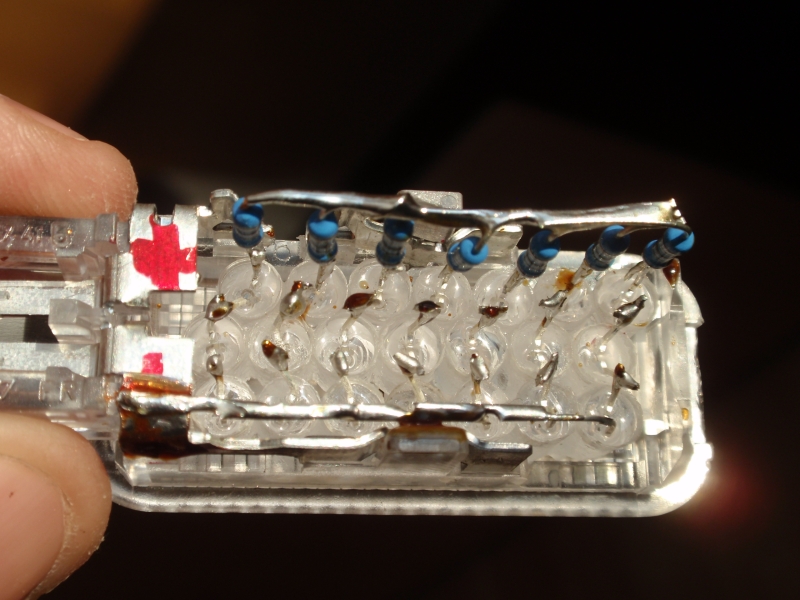

Ahojky...všichni dělají lampičky...já chci taky! :o Zkuste mi to polopaticky vysvětlit jak na to...prosím :huh:
Jirko fšak tady to je krásně popsáno!! Na mojí fotce je na plíšcích ještě poznačeno mínus - a plus +, na straně mínusu začínáš první led krátká nožička-->první led dlouhá nožička--> druhá led krátká nožička---> a končíš třetí led dlouhá nožička, odpor a plusový plíšek !!

Ta lampička je předpokládám stejná jako u FI v kufru, není-liž pravda?
Díky Radime...pdfko pomohlo,z obrázku jsem nějak nerozeznal nožičky :huh:
Ty tam nemáš tu součástku jako v tom pdfku na tom zeleném drátku u plusu...co to vlastně je a k čemu to slouží ?
Ta součástka je dioda ale nevím na co. Na starém světýlku jsem ji měl a dnes co jsem koupil nové není :o
Myslíš diodu ?? Ano mám ji tam( na fotce ještě nebyla) ale trochu jinde připájenou. Není mi však moc jasný důvod proč tam ta usměrňovací dioda je, funguje to i bez ní.
