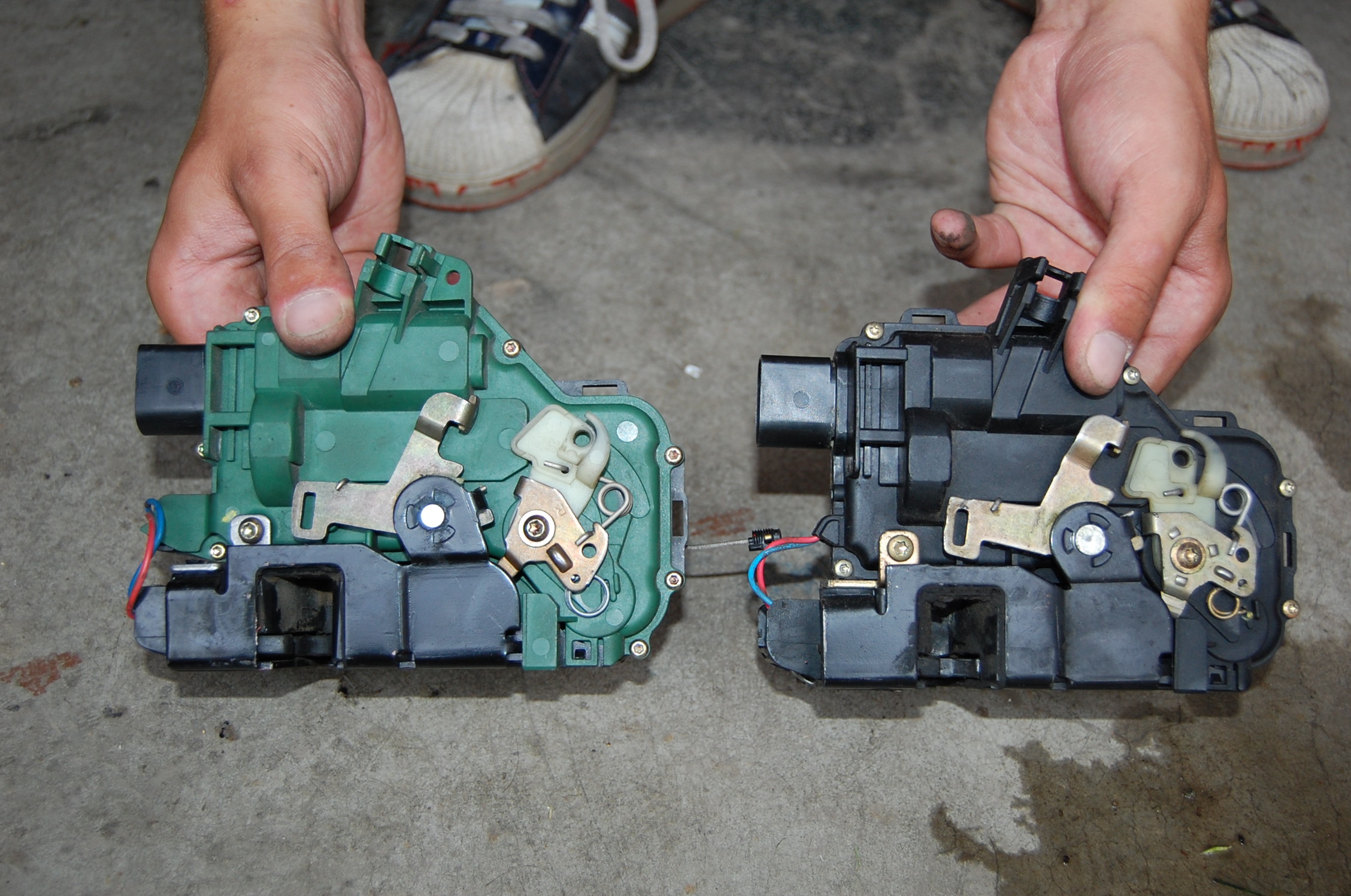

Ahoj Kube, tak jsem se vrh na ten spínač, zatím demontován tapec.Stahovačku budu sundávt později, bo jedu za chvíli pro malou do školky. Koupil jsem místo mýtku nýtovací matice, to mě málem omylo, pálka jak cyp :D
Ahoj Woody. Nevim jak u Fabky ale ja jsem tu stahovacku u Lilo celou nesundaval. Jen jsem ji povolil a protahnul ruku. Sice trochu jebarna ale cely ten segment toho zamku kde je ten spinac jsme dostali ven. Jen trochu dodrena ruka :D :lol: A nic jsme tam nenytovali. A pri tom jsme davali rovnou pryc i zamky. Mam ten pocit ze za 2 az 3h jsme meli hotovo vsechno...... :rolleyes:

měl bych dotaz jak je to u OI s výměnou zámků? Chci měnit za zelené zámky (kompletně všechny dveře), zda to zvládnu. Díky
Sice nevim co jsou to zelene zamky ale my jsme s Jankem na Lilo menili komplet zamky i spinacku a zvladli jsme to bez problemu sami. Na dvere sly origo zaslepky Safe a jediny co zustal tak je kufr..... Ale fak pohoda. :rolleyes: Navod najdes bud tady na foru nebo na skodaoctavia v sekci interier.....

Ahoj Woody. Nevim jak u Fabky ale ja jsem tu stahovacku u Lilo celou nesundaval. Jen jsem ji povolil a protahnul ruku. Sice trochu jebarna ale cely ten segment toho zamku kde je ten spinac jsme dostali ven. Jen trochu dodrena ruka :D :lol: A nic jsme tam nenytovali. A pri tom jsme davali rovnou pryc i zamky. Mam ten pocit ze za 2 az 3h jsme meli hotovo vsechno...... :lol:
Ve fábce je stahovačka a zámek na plechu, který je nanytovám na dveře, tak že tam nevlezeš jinač než to sundat :rolleyes:

Sice nevim co jsou to zelene zamky ale my jsme s Jankem na Lilo menili komplet zamky i spinacku a zvladli jsme to bez problemu sami. Na dvere sly origo zaslepky Safe a jediny co zustal tak je kufr..... Ale fak pohoda. :D Navod najdes bud tady na foru nebo na skodaoctavia v sekci interier.....
Díky za info. Jinak zelené zámky jsi (tiché zámky na Octavia) montovali se až od rv.03 (údajně je to extrémní rozdíl co se týče zamykání)
Vzhledem k tomu že mi blbne zadní zámek na dveřích za řidičem, rozhodl jsem se pořídit kompletní sadu zámků (cena 4x dveře + 1x kufr za 2000,- Kč se mi zdála krásná) :rolleyes:

Pockej my se bavime presne o cem? Zamek podle me je to kam strkas klic. Ty mas na mysli motorky centralu? Pokud jo tak zadni nevim. Kufr je u Combi v pohode, sedan nevim. A predky jsem mel venku kvuli vymene zamku...... Ta cena je hezka :rolleyes: A to jsou jako tizsi nebo co? Me to cvaknuti alespon rika ze je fakt zamceno.... :rolleyes: :D

Tak teď jsi mě také dostal :rolleyes: Všude je to vedené jako zámek, takže fakt nevím :rolleyes: Ale je to ta srágora co se nachází v každých dveřích :lol:

Tak ci tak ten navod na skodaoctavia se ti hodi. Postup demontaze bude stejny u prednich dveri jako kdyz jdes davat pryc zamky. U tech zadnich dveri netusim jak to bude. Ale u predku muselo kousek dolu okno a prilepit. Stahovacka skoro ven a pak ten xindl vyndat..... Chvilkama jsme si pripadali ze si hrajeme s jezkem v kleci a ne s motorkem centralu :rolleyes::rolleyes: :D A kde jsi je sehnal? Nekde tady nebo jinde? Nedavno jsem si vsiml ze mi trocku blbnul motorek za ridicem..... :D
