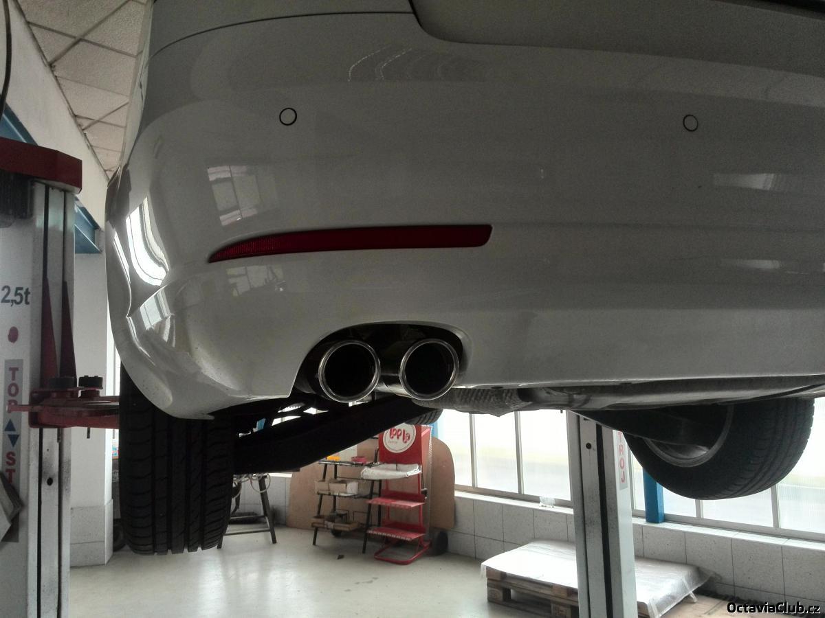

Bandita Odesláno Červen 26, 2015 Sdílet Odesláno Červen 26, 2015 Ja som sa akurát do toho pustil. Objednal som koncovky na YETI tie majú priemer 70mm a iba sa nasúvajú. A na druhú časť výfuku som objednal koleno s priemerom 65mm . Uvidíme ako sa mi to podarí dať do kopy :-D 0 Citovat Odkaz ke komentáři
Bandita Odesláno Červen 29, 2015 Sdílet Odesláno Červen 29, 2015 Tak a hotové. Podarilo sa 0 Citovat Odkaz ke komentáři
lumi Odesláno Červen 30, 2015 Sdílet Odesláno Červen 30, 2015 Nejake foto ? :) 0 Citovat Odkaz ke komentáři
olisoft Odesláno Červen 30, 2015 Sdílet Odesláno Červen 30, 2015 vcera cez mobil mi to nejake foto aj ukazalo... Inak len poznamocka, tie koncovky su dost (prilis) zapustene, mal si ich viac von vysunut. 0 Citovat Odkaz ke komentáři
Bandita Odesláno Červen 30, 2015 Sdílet Odesláno Červen 30, 2015 Je tam priestor tie koncovky posúvať cca 2cm nakoľko to nie je privarené. Pozriem sa na to. Ale mne sa práve že moc nepáčia keď trčia. Je to vec vkusu. 0 Citovat Odkaz ke komentáři
olisoft Odesláno Červen 30, 2015 Sdílet Odesláno Červen 30, 2015 Tiez nie som za velmi trciace, ale tak decentne. Ak mas DPF tak je to vlastne aj jedno, inak by sa ti spinil viac zadok od sadzi keby si ich nevysunul trochu. 0 Citovat Odkaz ke komentáři
