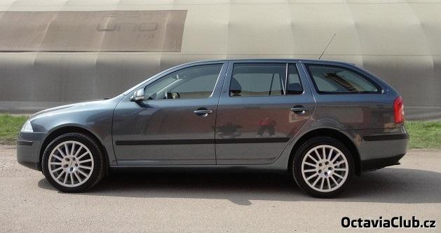

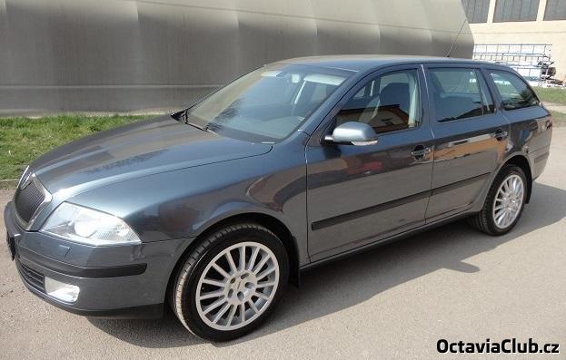

děkuji od včerejšího dne jsem majitelem OII dsg BKD rok výroby 2006, najeto 183tis km, servisní knížka, všechny klíče k vozu, po prvním majiteli, NEhavarovaná, Výbava: automatická klimatizace, Xenony, převodovka DSG, multifunkční volant, MAxi dot palubní počítač, tempomat, vyhřívané výškově stavitelné sedačky, 6x airbag, ESP, orig autoalarm, 17" Alu kola, měřič pneu, parkovací senzory, odnimatelné tažné zařízení, Orig radio s CD, dešťový senzor, 4x el okna, atd atd.. technicky a opticky v perfektním stavu
