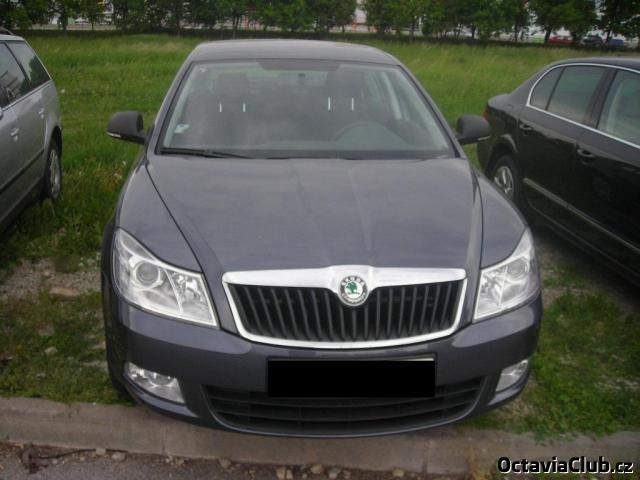

luborj Odesláno Září 5, 2012 Autor Sdílet Odesláno Září 5, 2012 Ten stierac mi ide uplne na spodok, pozri na foto. 0 Citovat Odkaz ke komentáři
PROCHY603 Odesláno Září 5, 2012 Sdílet Odesláno Září 5, 2012 Ale ten stierac urcite nebol od vyroby takto namontovany!!!! Urcite si sa hral uz s nim!!! Ze mam pravdu!!! Na fotke co som sem dal mas presne kde ma bit stierac. 0 Citovat Odkaz ke komentáři
luborj Odesláno Září 5, 2012 Autor Sdílet Odesláno Září 5, 2012 A ja hovorim ze bol tak z vyroby? :lool: Uz je to opravene. 0 Citovat Odkaz ke komentáři
