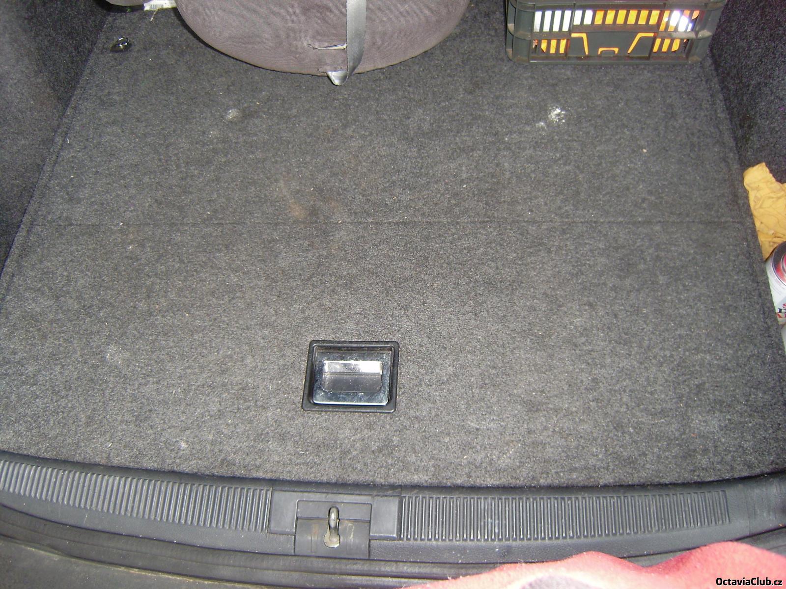

No a protože se mi podařilo sehnat na burze dvojitou podlahu do kufru, tak jsem ji rovnou nainstaloval. jen pro zajímavost cena byla 500kč

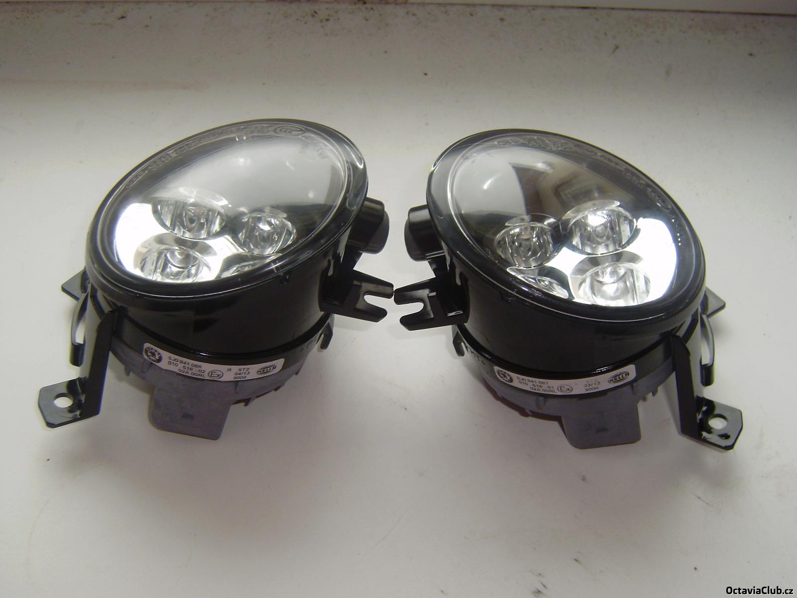

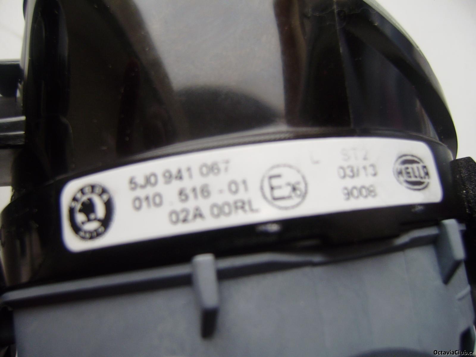

Nové denní svícení Hella z Fabie RSII FL. Doufám že montáž bude přijatelnější než původní z OII RS. Nejsou rozměrově tak velké a myslím , že i uchycení bude jednoduší.
Dvojitá podlaha "kufru", výborná věc. Nedávno jsem navštívil jakousi burzu a podařilo se koupit za 500kč.

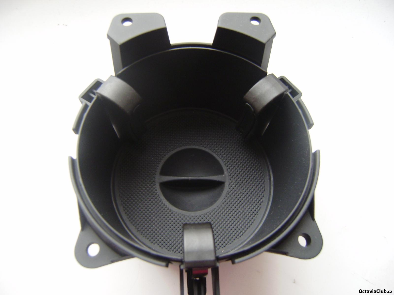

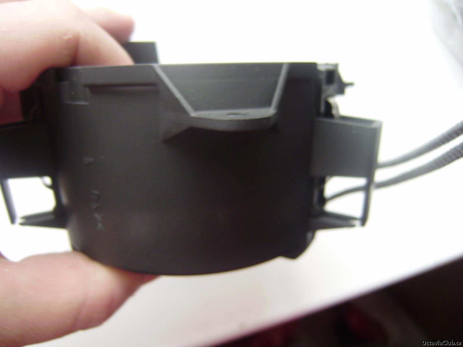

No a do třetice držák nápojů z loketní opěry Audi Q7. Nevím jestli se bude dát využít, ale je mi to sympatické. pokud by se to podařilo zabudovat do středové konzole, nemuselo by to být zlé. Co jsem koukal dá se sehnat ještě vrchní kruček který překreje spoj mezi kelímkem a konzolí.

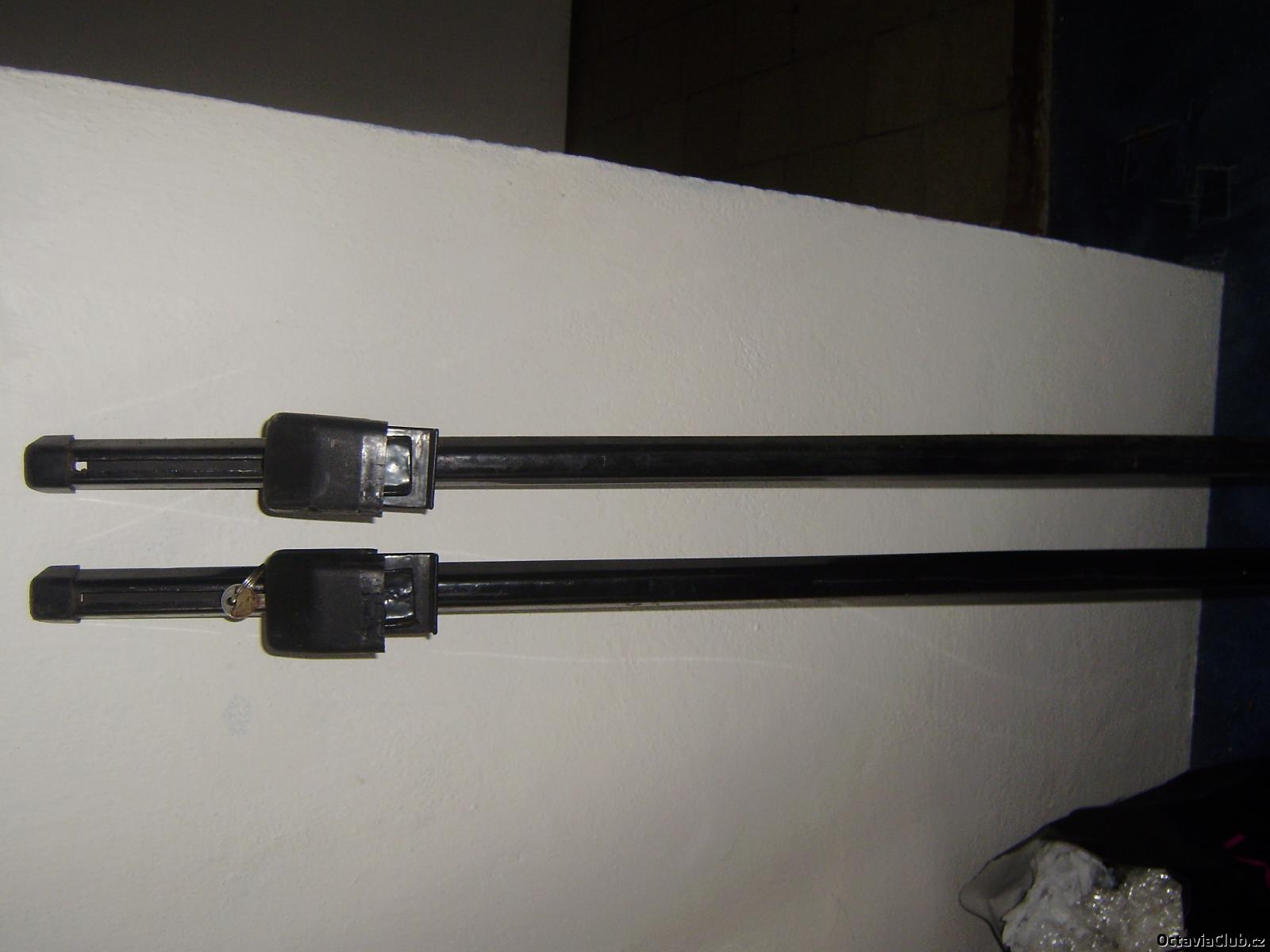

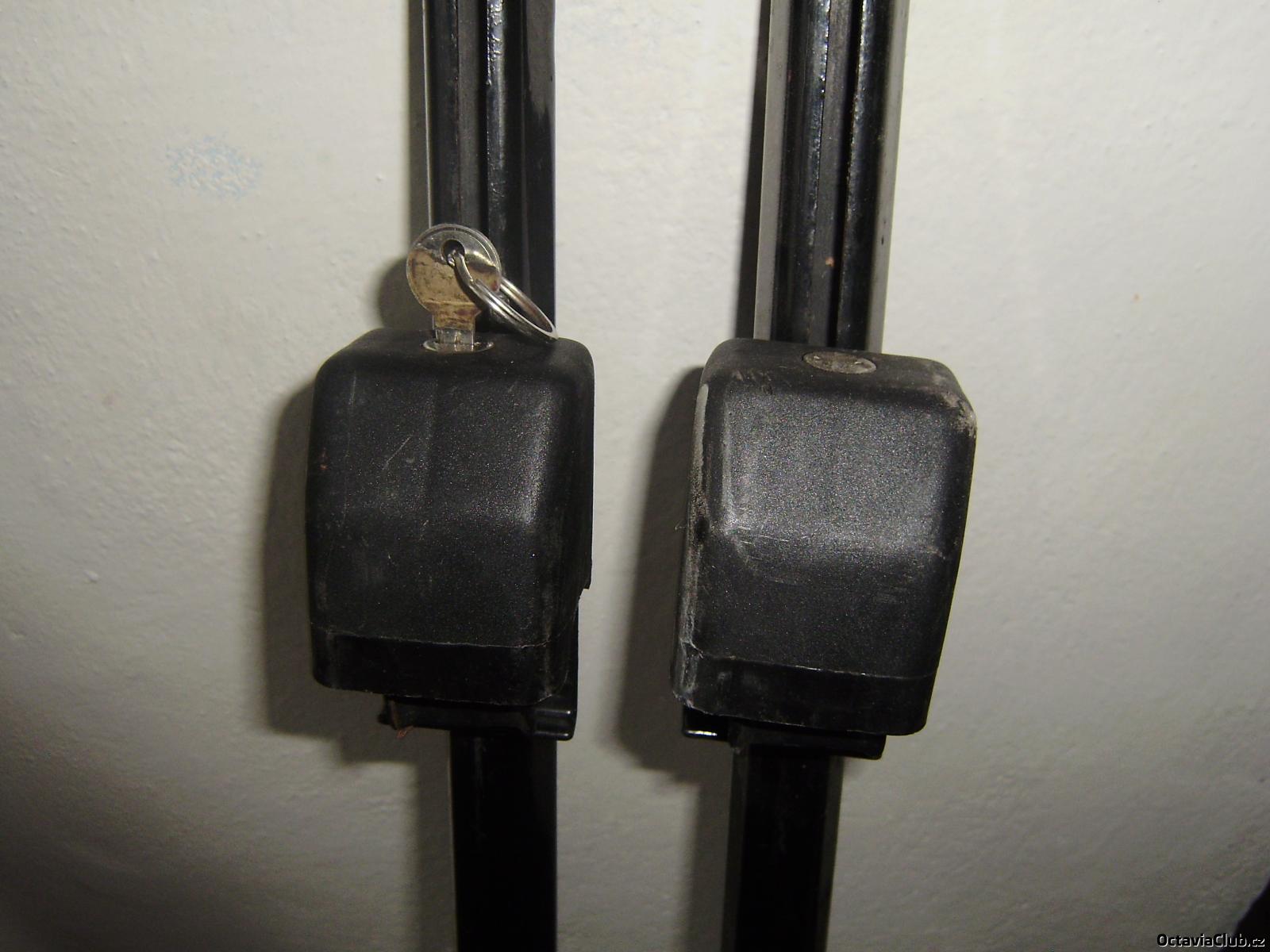

Ještě bych zapoměl, , od uživatele Neználek jsem pořídil příčníky na hagusy. Jsou ve slušném stavu i se zámkem.

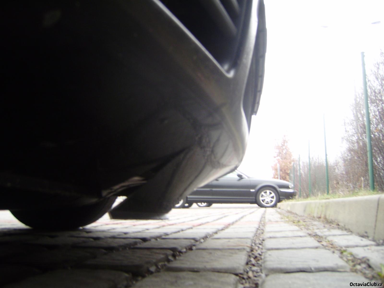

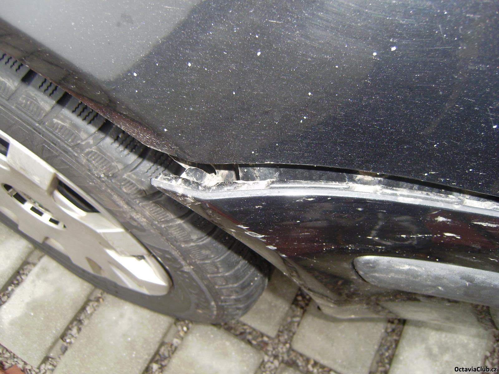

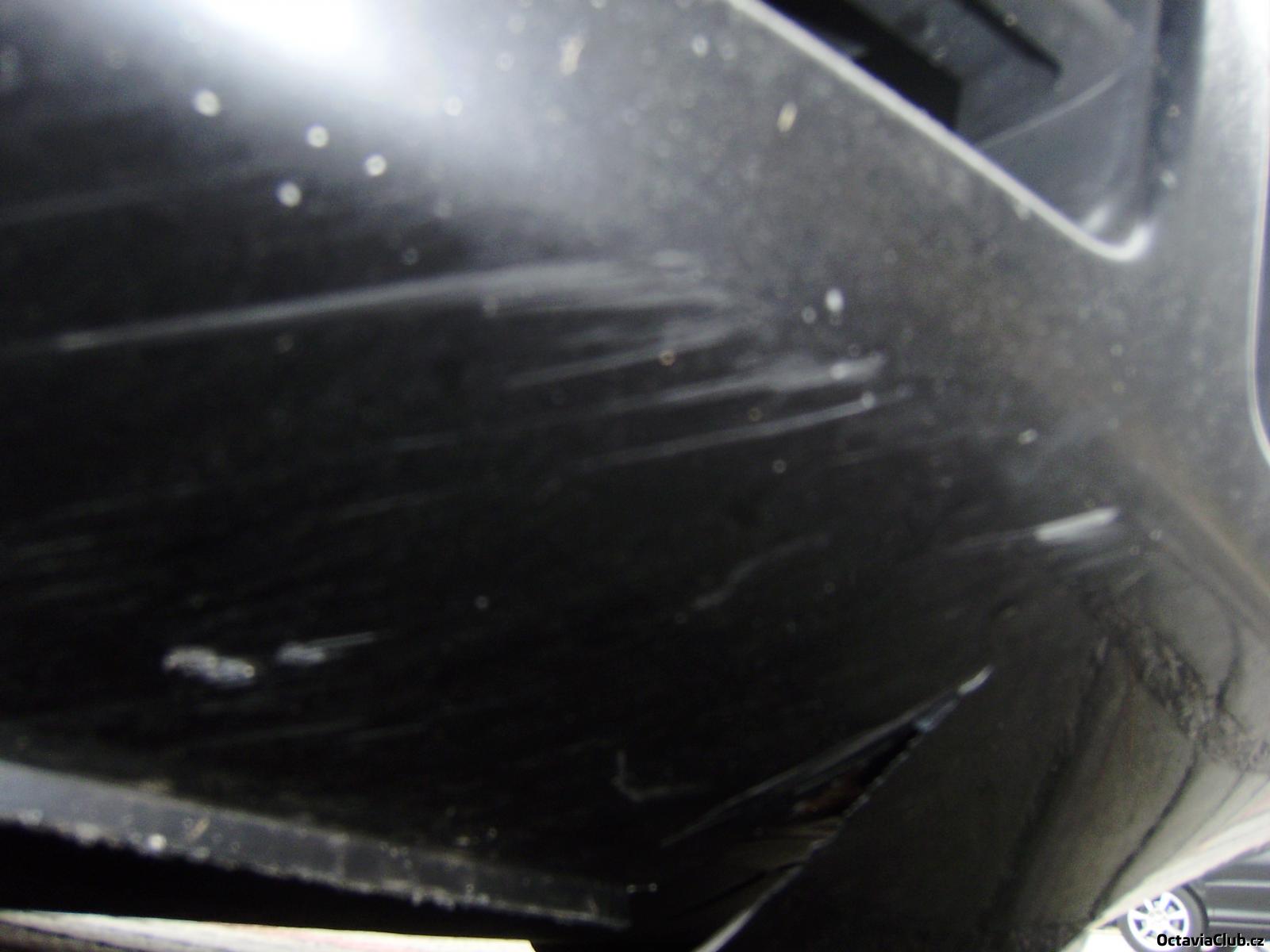

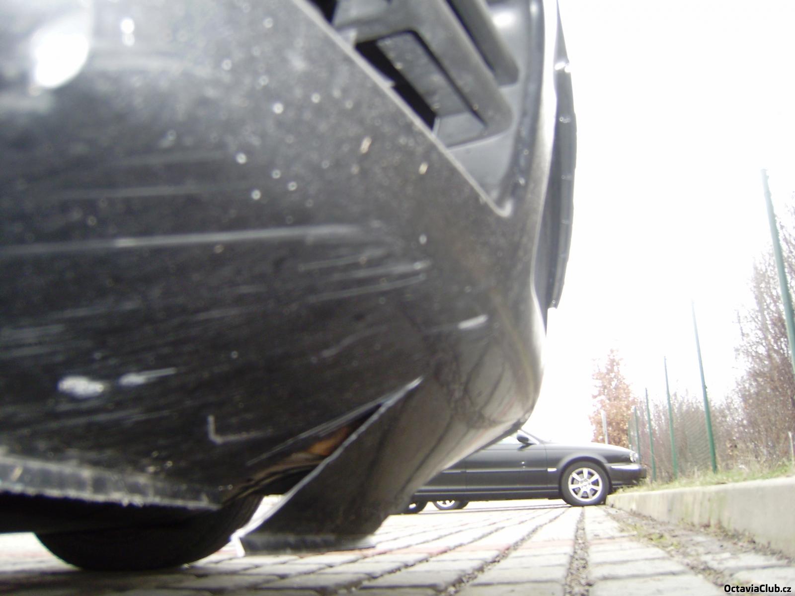

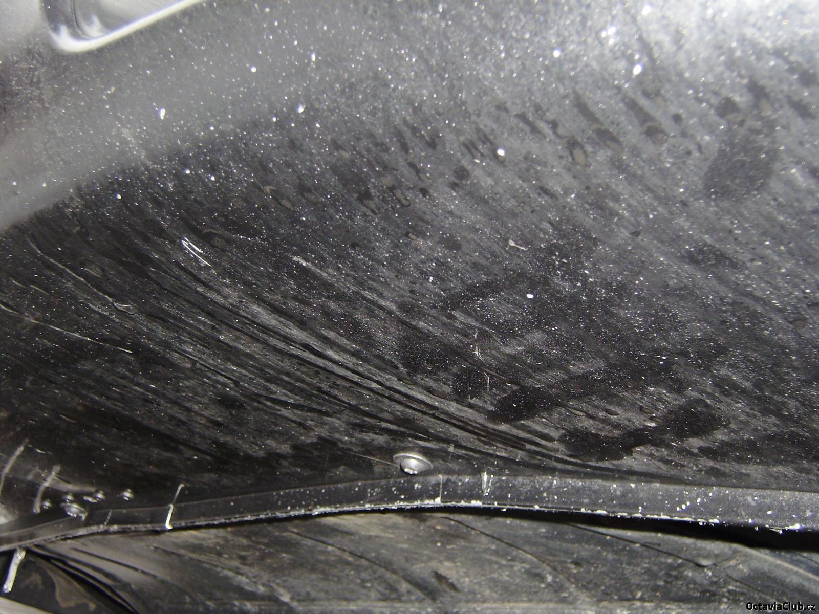

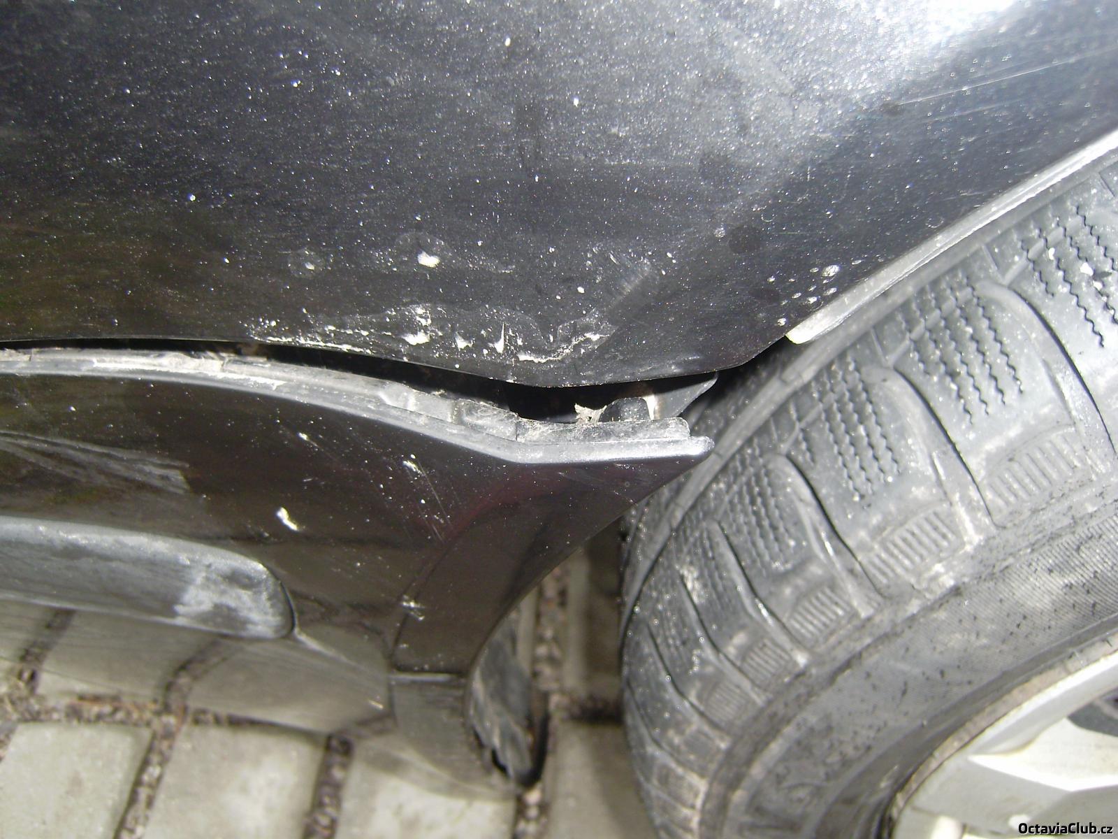

Tak dnes výlet do Prahy, rodinu jsem poslal na Matějskou pouť a sám jsem vyrazil na motosalon2013. Vše OK než pro mě jela manželka které jsem nechal auto a sám jel metrem. Pověsila předek auta na obrubník a servala celej nárazník. No zítra se na to podívám snad to půjde spravit. Spodek asi nebude problém, i když je roztrženej, ale jsou vycvaklí i boky.
