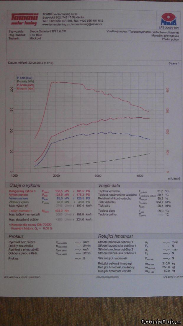

to jsem se dlouho nepobavil, onen vyvojar, vyvijel sterace ve skodovce, teda testoval je a jmenuje se Cimbu. Delal jsem pred 14 dny presne tohle auto, s DSG atd. A pri 200 konich je uz docela vysoke EGT ( teplota vyfuk.plynu) a vetsi zvyseni je pak jen cesta k poskozeni motoru, hlavne turba. Tady graf z brzdy http://forum.octaviaclub.cz/index.php?app=core&module=attach&section=attach&attach_id=92517
P.S. takze asi tak, a rozhodne doporucuji nechat delat upravu jen a pouze na brzde, jinak lze take narazit na nekorektni upravu ktera nefunguje jak ma. Zde dam priklad ktery delali nekde na Kladne a jde videt jak spatne nebo neupravene mapy shodily vykon temer na serii

Přesně tohle mne napadlo - podobnou úpravu už roky na svých stránkách nabízí Cimbu. Mě tehdy stačilo se kouknout na graf - na ose X se 3x mění měřítko. Vskutku důvěryhodné, teda spíše amatérské ... Navíc těžko uvěřím, že TDI má před !smrtí" při 4.200 ot. 95% max. krouťáku, dokonce 30% nad maximem už tak celkem vyhoněné série.
Za sebe bych šel do ověřených firem ...
