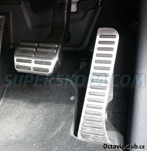

zdravim chalani. nikde som nenasiel nic podobne tak zakladam novu temu. chcel by som si do svojej OII FL DSG dat chromove pedale s OII FL DSG RS. a neviem ci budu pasovat alebo bude treba neaku dorabku. mate s tym niekto skusenost? vdaka za kazdu radu
jedna sa konkretne o tieto pedale
plynovy pedal demontujes tak ze odsrobujes dva plastove sroby z plastoveho krytu za plynovym pedalom, potom srobovakom vyberes krytku na lavej strane pedalu pod nou je tiez srob ten odsrobujes a nakoniec plochym srobovakom vypacis dva jazycky zo spodu pedalu v podlahe, pozri si ako su umiestnene na tom co chces namontovat a podla toho vypac na starom a nakoniec odpoj kabel zozadu, zlozis to opacnym sposobom :)
