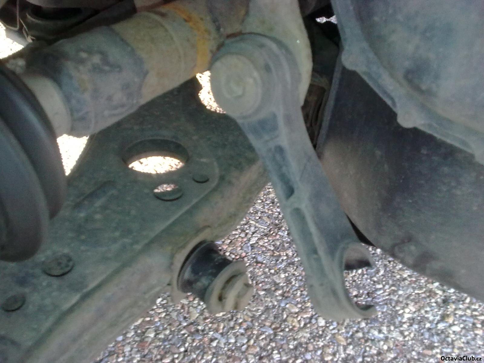

Čaute, myslíte si, že když s tímhle někam pojedu bude to hodně vadit? Stalo se to už někomu, že by se to ulomilo?
Poprosil bych, jestli někdo neví čísla těchto dílů, popřípadně co tam vyměnit. Chtěl bych vyměnit kost i to lůžko stabíku. jen nevím jakej je tam rozměr. Předem dík za odpověď.
Brawl :)
to Neználek: Mám O1 1998 TDI AGR liftback, to co mám v podpisu no....Teď jsem se díval na stránky CC autodíly podle toho čísla a originál už není v nabídce. Jinak díky za to číslo z etky
to Konny: Já s tím právě ale musím jet, teda už jsem jel, do práce 2x a o víkendu musím do Jeseníku, takže nějakých 160 tam a 160 zpátky :(
Konny: Já jsem právě myslel, že bych to zdělal úplně, že by ta kost byla jen na jedné straně, dokud to nevyměním.
Dakie: Jojo to vím, už jsem tam cosi objednával a bylo to super. Akorát s tímto jsem se ještě nesetkal, mají tam přímo napsáno DOSTUPNOST - Není již v nabídce. Pokud se dobře dívám..B)
Mají tam akorát v nabídce Činu a Němce. viz. odkaz:
http://www.cc-autodily.cz/tyc-spojovaci-stabil-1
Já bych tu kost stabíku nesundával, radši ji tam nějak přidrátuj a sundej, až budeš mít náhradní díl. Jinak který díl přesně myslíš? Co jsem se díval podle čísla dílu co tu dal cosbi, tak je tam napsáno, že se naskladňuje http://www.cc-autodily.cz/tyc-spojovaci-stabiliz ;)
EDIT: už vidím odkaz, tak originál nemají ale toho němce bych se nebál, hlavně NE čínu!!!
