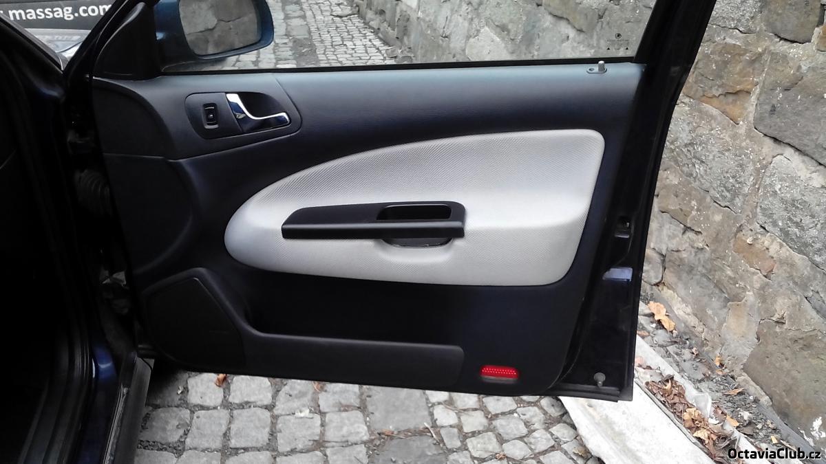

Ty držáky co drží tapec se kdyžtak dají koupit nové ;) .

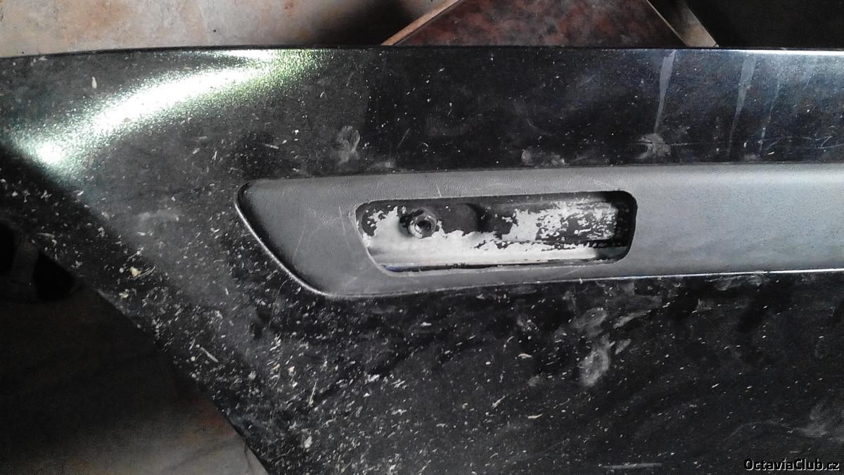

Ohledně těch nýtovacích matic, tak bych řekl, i když tam máš tlumení, tak by to neměl být problém, ale přímo na to tlumení bych to nedával. Myslím si, že není žádný problém to tlumení okolo každé díry trochu oříznout a odlepit, aby se tam pohodlně vešel ten nýt. Na funkci tlumení to nebude mít žádný vliv a tapec by ti pak i dobře držel na dveřích, protože když je jen uchycený po obvodu, tak to není to pravé ořechové. Vem si to, že budeš stát předkem z většího kopce a už bude problém ty dveře zavřít, protože se ten tapec bude na těch dveřích tahat... ;)
jasně, určitě bych to oddělat kolem dírky, stačilo by mi to chytnout přes jednu matku pro jistotu, ty dveře se otevřou tak max 1 za týden když jedu s přitelkyní někam a ta ví moc dobře, že musí opatrně jinak ji zdrbu :D
každopádně popřemýšlím a kdybych našel někoho kdo to dokáže, tak si ji nechám nanýtovat
