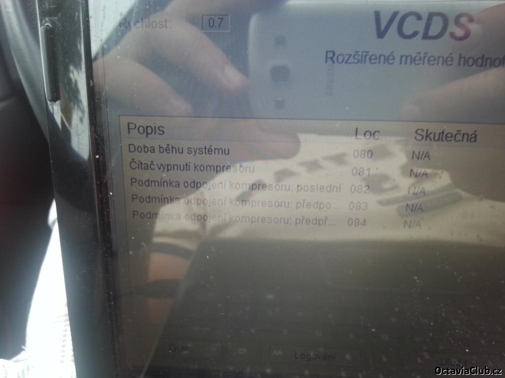

Klima tiez ide slabo (bez uniku)
Mohol by to niekto skontrolovat kto sa v tom vyzna? V com je chyba? Pardon za kvalitu foto

Prosim, mohol by mi niekto povedat ake cleny mam nalogovat aby som zistil kde moze byt problem? Kurenie musim mat na maximum po par minutach tam je horko, nasledne znizit o dva dieliky (polohy) za chvilu tam je zima a kazde 4 min. porad dokola - takto sa neda jazdit. Ovladaci panel topeni a klimy je vymeneny (robilo to aj na starom), hlasenie chyby z vagu rovnake.
