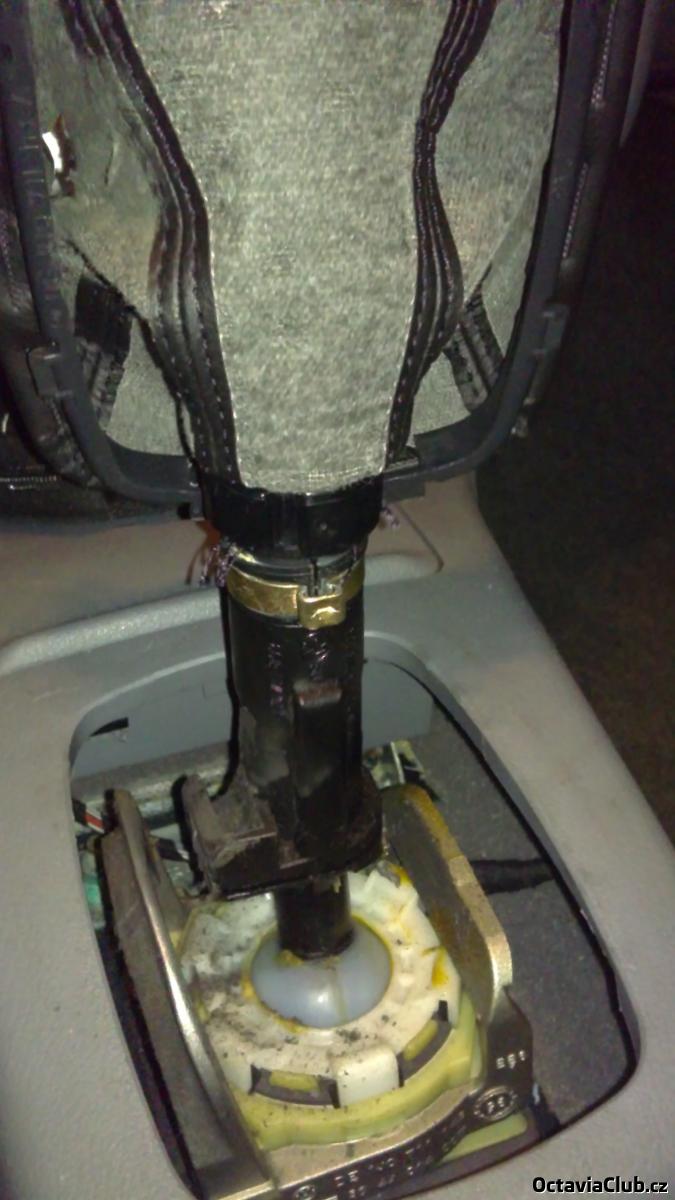

Guest Raubirek Odesláno Leden 26, 2013 Sdílet Odesláno Leden 26, 2013 Pustil jsem se do výměny řadičky ale hned jsem narazil na problém s kterým si nevím rady.Po oddělání koženkové manžety (viz, obr.) jsem na řadičce nalezl železné očko které řadičku pevně drželo,po několika minutách se mi povedlo očko naohýbat tak aby bylo na volno,ale nastal problém že řadička i přes to drží jak přibitá.Proto bych se chtěl zeptat zda někdo se s tímhle problémem nesetkal a neví jak pokračovat dál abych řadičku neponičil a mohl ji bezpečně sundat a vyměnit za novou. Díky za rady :) 0 Citovat Odkaz ke komentáři
Brawl Odesláno Leden 29, 2013 Sdílet Odesláno Leden 29, 2013 Čau. Já jsem také měnil řadící páku i s manžetou a stačilo uvolnit tu svorku a byla venku, je možný, že to chce větší sílu, nebo víc roztáhnout tu svorku. Jinak by tam nemělo už nic bránit. 0 Citovat Odkaz ke komentáři
Fenix Odesláno Leden 31, 2013 Sdílet Odesláno Leden 31, 2013 Presne ako hovorí Brawl. Ja som to menil už trikrát a vždy stačilo odstrániť tú plechovú svorku a páku vytiahnuť dohora. Poriadne to roztiahni, prípadne tú svorku úplne odstráň a malo by to ísť. Neviem akú radiacu tam chceš dať, ale s originálmi, ktoré som používal ja bola v balení aj nová svorka. Takže potom len nasadiť, stlačiť svorku a máš hotovo 0 Citovat Odkaz ke komentáři
ciimaa Odesláno Leden 31, 2013 Sdílet Odesláno Leden 31, 2013 jojo přesně jak říká Brawl 0 Citovat Odkaz ke komentáři

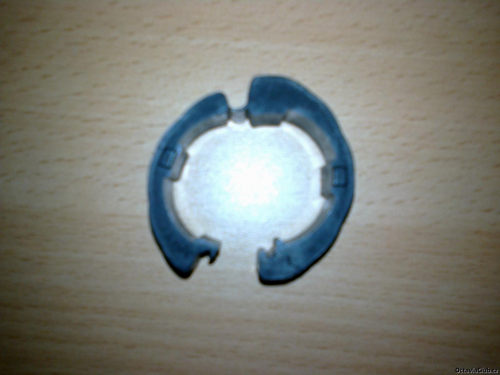

Brawl Odesláno Únor 4, 2013 Sdílet Odesláno Únor 4, 2013 A nevíš jak dostanu tu hlavici od té manžety. Zkušel sjem to na staré řadičce, ale vůbec mě to nešlo oddělat. 0 Citovat Odkaz ke komentáři
Fenix Odesláno Únor 4, 2013 Sdílet Odesláno Únor 4, 2013 Pod hlavicou je taká umelá spona, tú stačí uvolniť. 0 Citovat Odkaz ke komentáři
Luks Odesláno Únor 5, 2013 Sdílet Odesláno Únor 5, 2013 Jojo,je tam takový plastový U který drží tu manžetu.Taky sem se u toho navztekal než sem přišel na to jak to tam drží 0 Citovat Odkaz ke komentáři

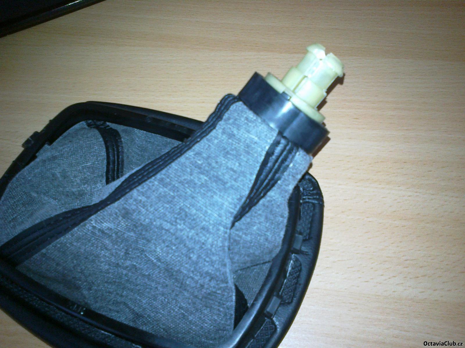

Brawl Odesláno Únor 6, 2013 Sdílet Odesláno Únor 6, 2013 No já jsem se na tom právě navztekal tak, že jsem to vzdal, ale je mi jasný, že to tam je jenom nějak pojištěný, jen to odcvaknout, ale už jsem na to neměl nervy , takže pokus číslo dvě, až zítra :D Když se na to tak kouknu, tak tam žádný plastový U nevidím. 0 Citovat Odkaz ke komentáři
Fenix Odesláno Únor 7, 2013 Sdílet Odesláno Únor 7, 2013 Brawl nafotil som ti to. Stačí si otočiť manžetu úplne naruby a zbadáš to tam. Na foto vidíš ako je ten krúžok zaistení. Stačí ho roztiahnuť. (Ospravedlň kvalitu) 0 Citovat Odkaz ke komentáři

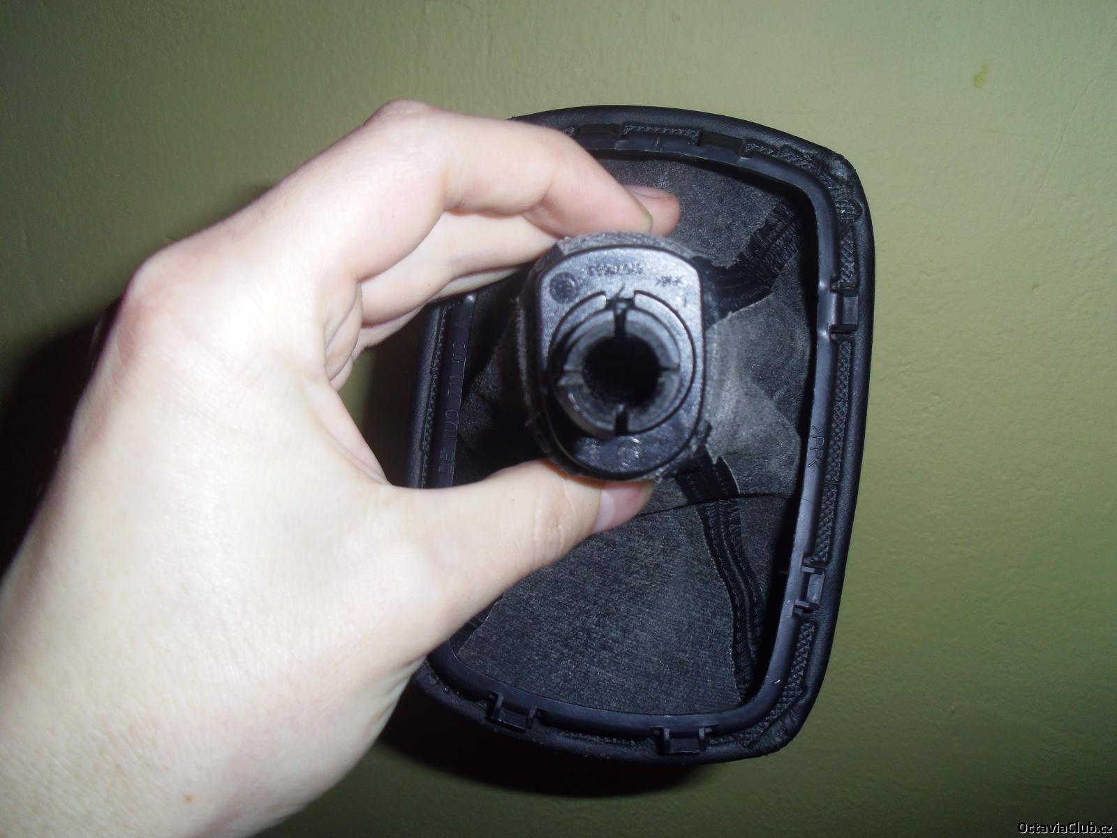

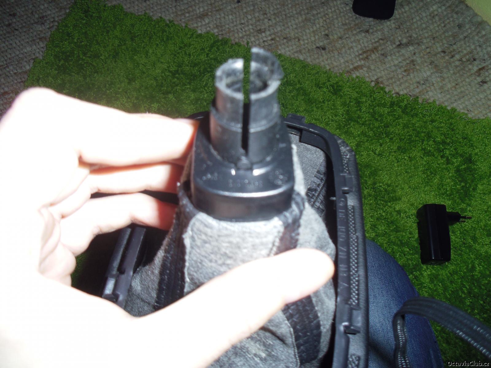

Brawl Odesláno Únor 7, 2013 Sdílet Odesláno Únor 7, 2013 Tohle to vypadá lehoučce, jenomže, já tam mám úplně něco jiného. viz. obrázky 0 Citovat Odkaz ke komentáři
Fenix Odesláno Únor 7, 2013 Sdílet Odesláno Únor 7, 2013 To je druhá varianta. S ňou som sa stretol na Fabii I. Stačí otočiť do ktorejkoľvek strany a vytiahnuť ;) 0 Citovat Odkaz ke komentáři

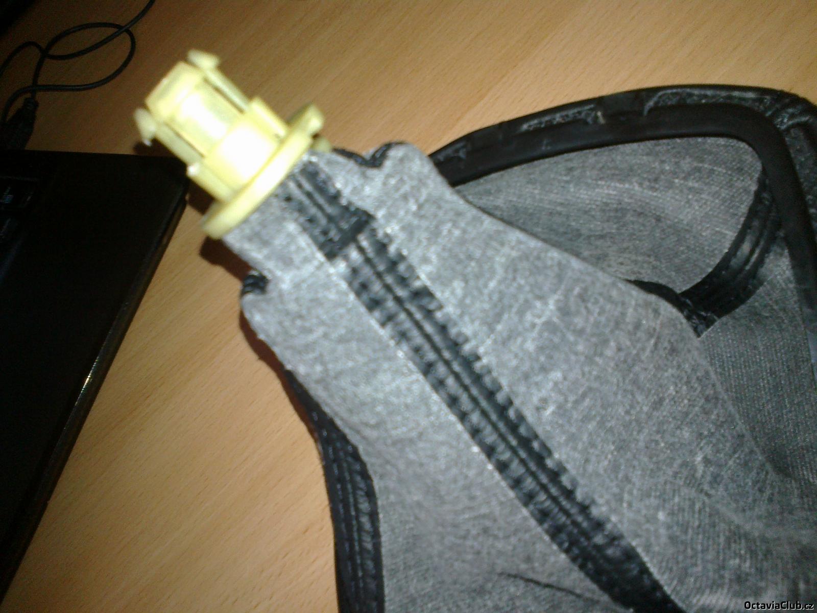

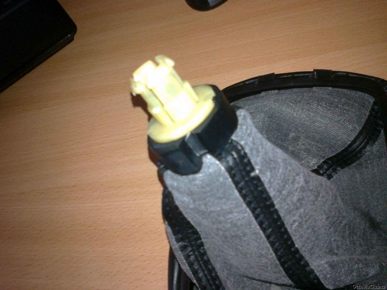

Luks Odesláno Únor 7, 2013 Sdílet Odesláno Únor 7, 2013 (upraveno) Tak to vypadá na novej typ. http://www.obautodil...a-id:3346.eshop na druhý fotce jsou vidět na prostředním kroužku takový 2 výstupky-háčky který držej tu objímku.Já když sem to nasazoval tak sem musel použít svěrák a celou vahou těla se na to pověsit.Je to tam fakt narvaný jako blázen.Zkus úzkej šroubovák strčit mezi objímku a tu plastovou trubku a opatrně páčit. Upraveno Únor 7, 2013 uživatelem Luks 0 Citovat Odkaz ke komentáři

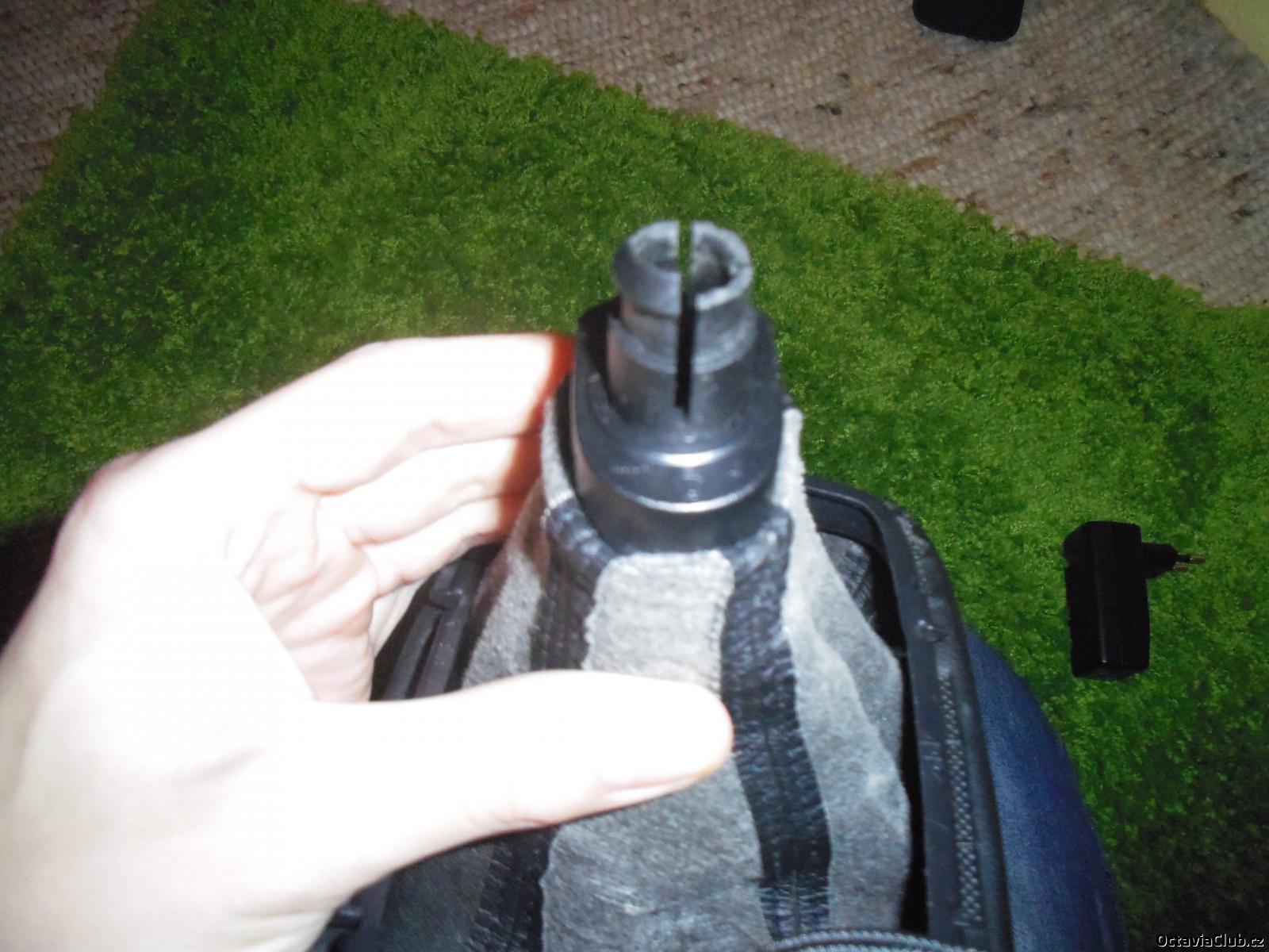

Brawl Odesláno Únor 7, 2013 Sdílet Odesláno Únor 7, 2013 To je druhá varianta. S ňou som sa stretol na Fabii I. Stačí otočiť do ktorejkoľvek strany a vytiahnuť ;) Zkoušel jsem s tím otáčet a nic, asi to vyhodím z okna ven. 0 Citovat Odkaz ke komentáři
Fenix Odesláno Únor 8, 2013 Sdílet Odesláno Únor 8, 2013 Otoč to tak aby tie výstupky neboli v zárezoch a ťahaj to vonku...ide to ťažko ale malo by to ísť. 0 Citovat Odkaz ke komentáři
Brawl Odesláno Únor 8, 2013 Sdílet Odesláno Únor 8, 2013 Na první a druhé fotce je vidět takový cuplíček, přes který se to neotočí. 0 Citovat Odkaz ke komentáři
