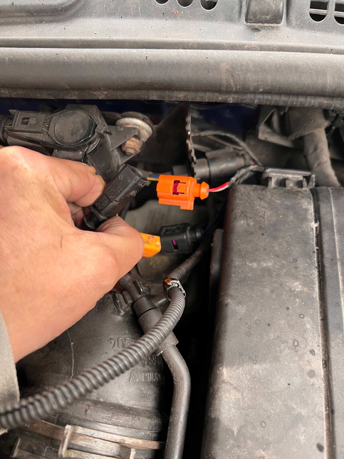

Čau chlapi ,mám takový problém s mojí tě 125kw . Byla na go motoru nebo spíš hlavy ,pro ztrátu chladící kapaliny.po opravě jsem jezdil chvilku a přestává mi táhnout v vyšších otáčkách . Turbo atd vyměněné 💁‍♂️. Tak mě napadá mohl by chladič výfukových plynů ztrácet takové množství vody? To množství je 60km po dálnici doleju 2 litry vody 🤦🏾‍♂️ když nejezdím po dálnici nedolivam tak často. A kamarád v servisu mi odpojil jistě čidla a auto táhne hezky jak má .když čidla zapojíme oranžové a černé,kousek nad trubicemi vzduchového sání. Z pohledu řidiče na straně řidiče pod kapotou.tak mi auto táhne hezky .když je zapojíme zpátky auto se při vyšších otáčkách jakoby snaží chytit ale nechytne se a dusi se,nemá ten tah jaký by měl mít. Jezdil jsem 12let v 1ovci a neměl jsem motorové lepší auto nikdy . Tohle byl strašný úlet  podvozek a brzdy jsou vynikající u rs 2. Jinak jsem nezažil horší auto snad 🤦🏾‍♂️ už jsem z toho strašně zoufalý .mohlo by způsobovat ztrátu tolik kapaliny chladící ,ten chladič výfukových plynů ? A zároveň způsobovat že auto netáhne . ? Dám mu ještě šanci.vystupuju 3krwt denně a dolyvam vodu . Otvírák kapotu atd. Už jsem se tak naštval že jsem chtěl vyříznout díru do kapoty ,dát tam dvířka ať nemusím otvírat kapotu pořád a na střechu přidělat kanistr s 50litry vody.ktery bych naplnil tak jednou za týden aby se to dolevalo samo bych navedl hadici do nádobky a nebo bych přidělal ještě tři banky na dolejvani vody někam. Tak dám rs ještě šanci a zkusím se zeptat. Teď ta šance je taková že bych si měl za dva dny jet pro nový motor a zkusím vyměnit celý agregát. Ptz tohle není už normální .abych každýpul rok strkal do auta milion litrů vody a opravy za dvacetitisice. Je to tak ubohé auto .že mne vážně štve .poradí mi někdo kde může být takový veliký únik vody ?při jízdě na dálnici... Hlava udělaná .turbo měněné .vážně mě nenapadá už co by mohlo být za problém.ale je to strašně otravné 😡🙉🤦🏾‍♂️. Auto bylo na zvedáku a nikde nic neteče ani pod kryty atd. Motor bike nekouří ... Porad tě mi prosím někdo.jsem z ústeckého kraje a když se najde mechanik který nebude chtít hned měnit motor celý a nebude chtít miliony a auto do měsíce bude zas ztrácet vodu ořez opravu kvůli které šlo do servisu. Budu strašně vděčný udělám nejlepší reklamu a samozřejmě že hezky zaplatím .jen chci jednu práci platit jednou už prostě . Pochopitelně že ano. Ne že zaplatím tlakování hlavy novou hlavu broušení.vynenu hlavy atd že se jí ztrácí vida a po výměně se za měsíc bude ztrácet voda zas. Je to pekelně auto vážně jo. To už je spíš na nějakého doktora co mi to auto dělá. Jak jsem řekl jedničkový ovce jezdila 12let 1.9tdi 66kw. A nikdy jsem neměl takové problémy . Hellllp prosím chlapi 🙏🏾. Díky za rady pomoc a vše
Tak je tu někdo prosím kdo by věděl něco ? Než to rozstipu kladivem tu svini dvojkovou .asi škoda a to jsem ji chtěl v létě dát nový kabát .jestli se hodlá dělat takhle problémy tak ji dám kabát velkou palici .jako sorry milí výrobci škodovek. Tenhle kus se vám vážně nepovedl 👌 a nebo se vám povedlo ,možná to co jste chtěli ,kupujte lidičky pořád nové díly ať máme za co lítat na dovolené .že ? Tak vám děkujeme za vynikající rs. 👌
