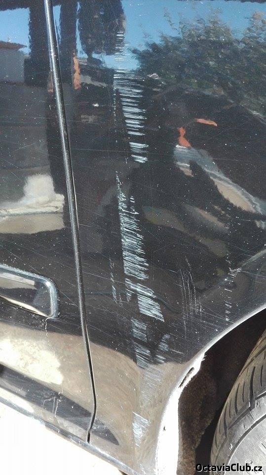

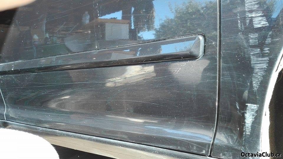

este pridam zly priklad toho ako moze vyzerat auto po 6r, z toho 3 roky u nas :ph34r: pricom ta biela smuha je tam len chvilku, ani neviem kedy pribudla, nastastie skoro cela zmizla :)
no trosku som ju poliecil, akurat sa mi odporucala lesticka tak je to prejdene len hrubou pastou...
