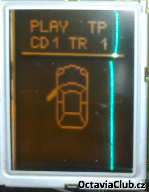

Radek81 Odesláno Červenec 19, 2014 Sdílet Odesláno Červenec 19, 2014 Tak display dorazil. Trvalo to, ale jsem nadšený. Zdá se, že původní display měl menší kontrast a ostrost. Při výměně je původní určitě na odpis. Opdájet to bez poškození snad ani nejde. Napájení nového je otázkou cca hodinky. Pak zpětná montáž a srovnání ručiček. V těchto dnech ještě udělám pozorování pod teplotní zátěží. Přikládám pár fotek pořízených na rychlovku včera večer pži skládání , 0 Citovat Odkaz ke komentáři
