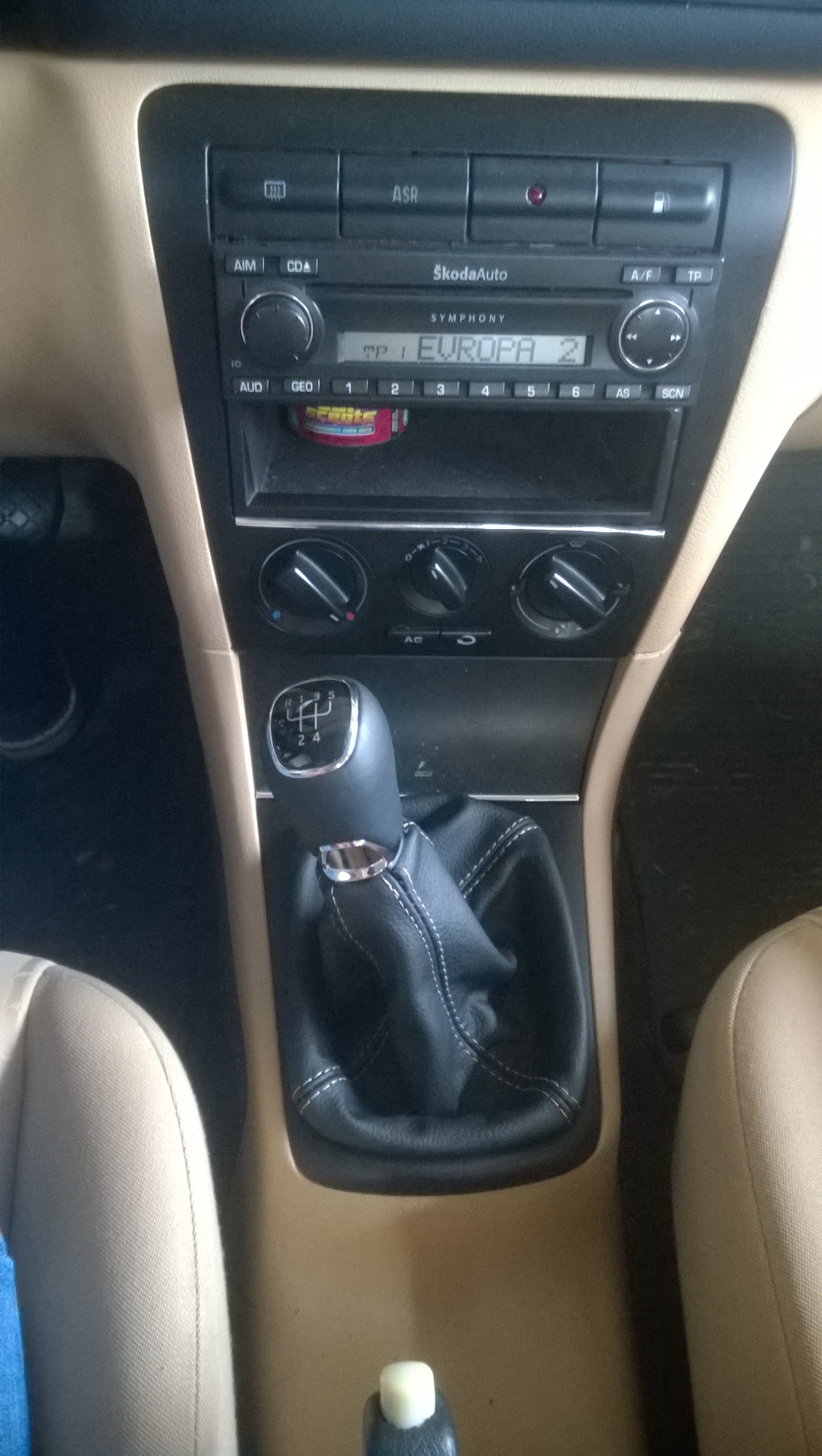

Já pod loketkou právě držák na pití nemám a vzadu občas někoho vezu, tak to nechci mít otevřený s tou vůní. Telefon mám v koženým obalu, takže jak neklouže, tak z tama nevypadne ani pod plným plynem na dvojku ... trošku mi vyčnívá, když ho tam mám schovanej no :D a peněženku vozím na boku ve dveřích :)
