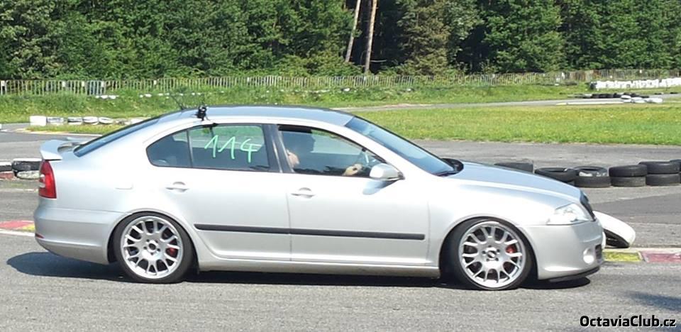

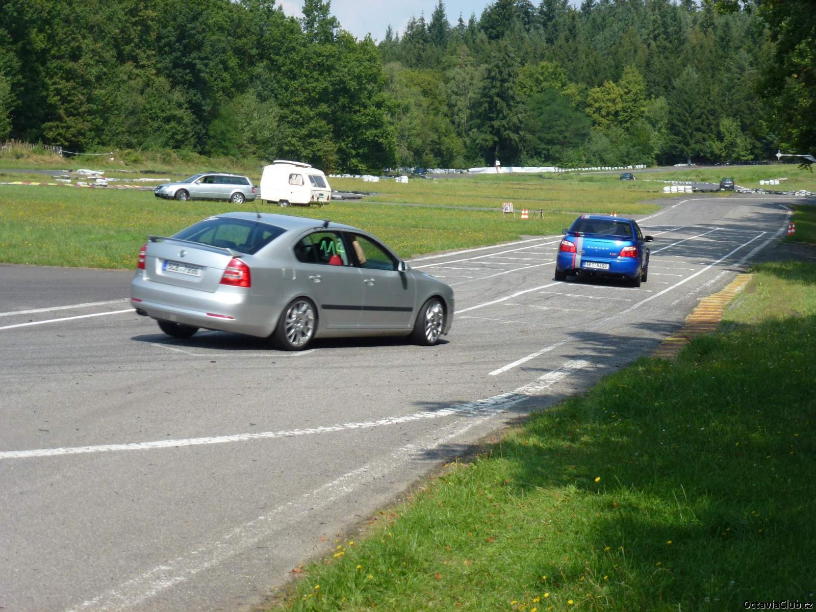

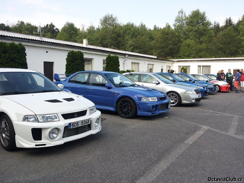

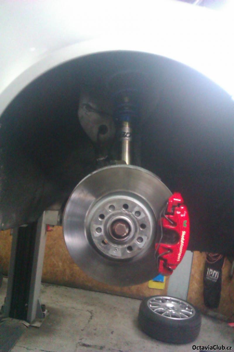

tak konecne se to trochu hejbe podvozek ap dorazil, zadni misky stoceny na doraz, asi je vyndam uplne, nebo minimalne jednu z nich , cekal sem ze bude tvrdsi je to docela pohodlny, upraveny sani a naky kraviny, jinak docela uspech na subaru srazu na motokarove draze v pisku, 2. misto v predokolkach a i sem tam nejaky wrx a gt potrapila :palec:

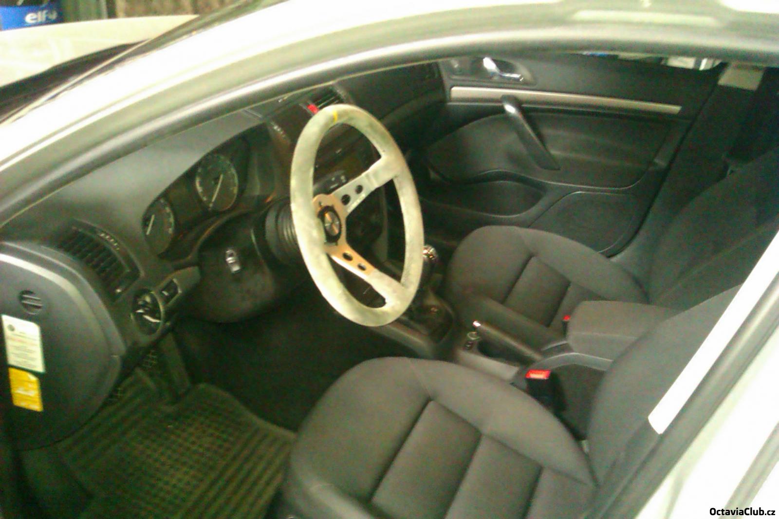

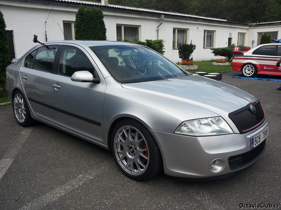

jinak ohledne volantu :D mozna nevypada stylove, ale jelikoz sem vysokej neridilo se mi dobre v tomhle mi de hlavne o funkcnost a drzi se lip jak origo a za rs davat bura fakt nebudu kdyz je to stejny

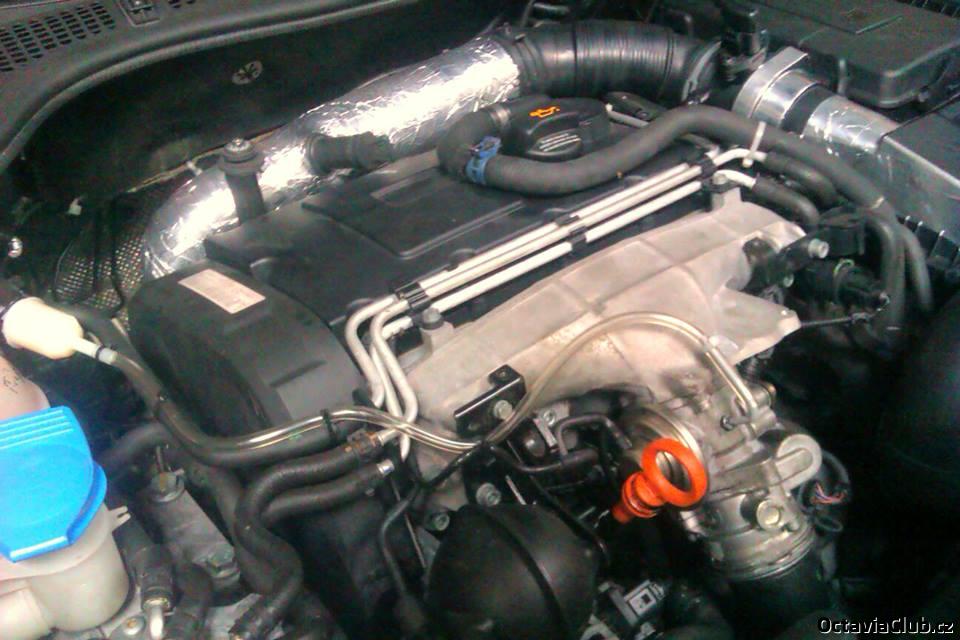

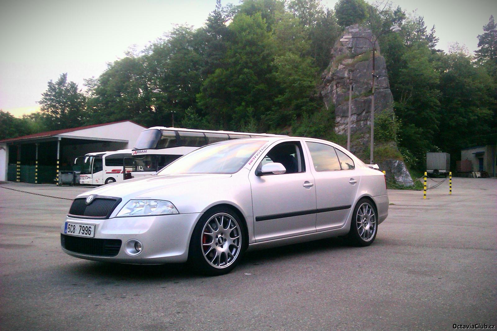

tak po delsi dobe sem neco taky hodim, hybrid turbo v aute, naladino na 202hp a 420nm :D , uprava sani, oddech vika otevreny, predni naprava v powerflexu, reakcni vzpera, a zadni ramena tez, vyztuha v kufru, origo xenony, vypln narazniku - plastve, lizo, zkraceny razeni samodilnodomo :D a jeste naky drobnosti, uz ani nevim , jeste se odhodlat laknout bocni listy :wub:

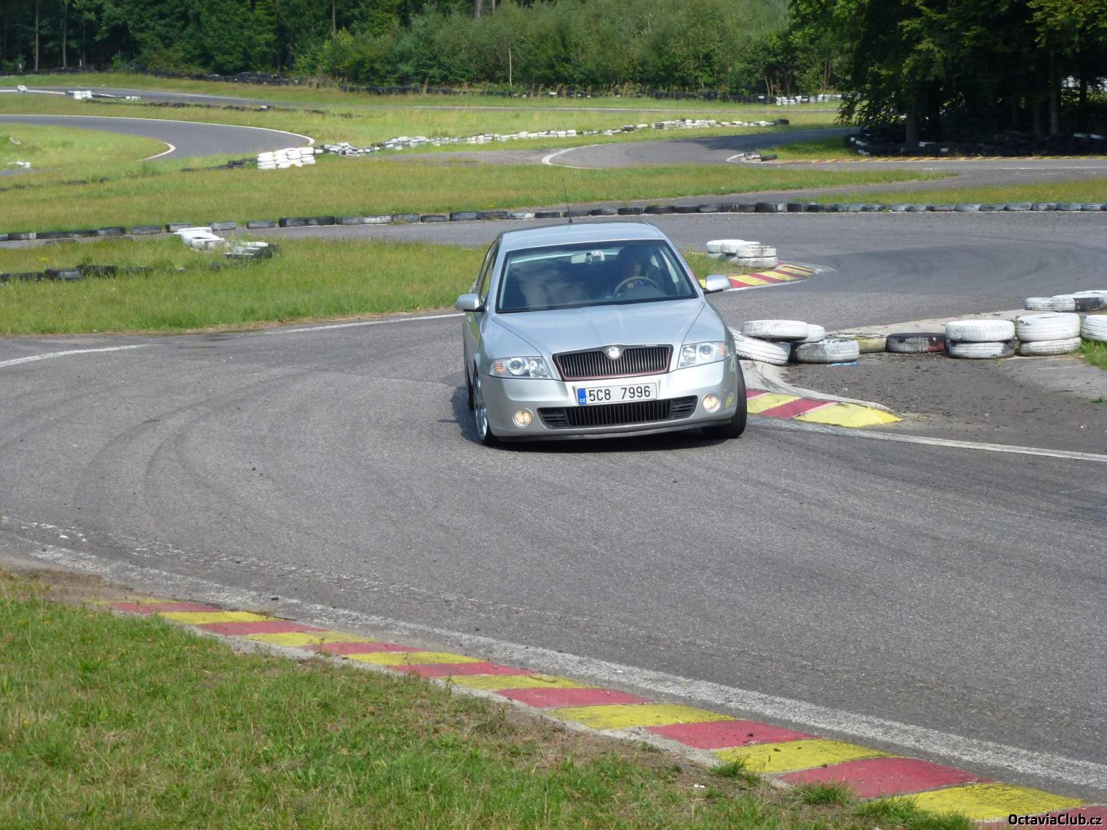

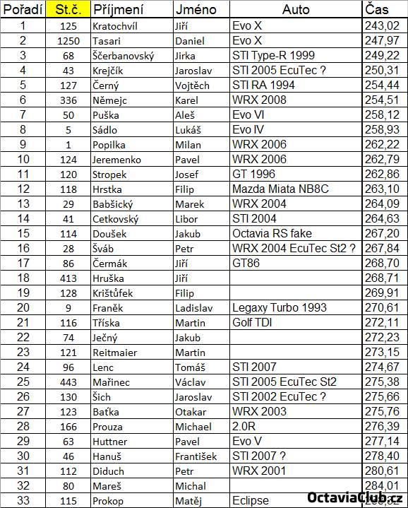

ucast opet na subaru srazu v pisku, pekny 15. misto, prvni dvoukola :palec:

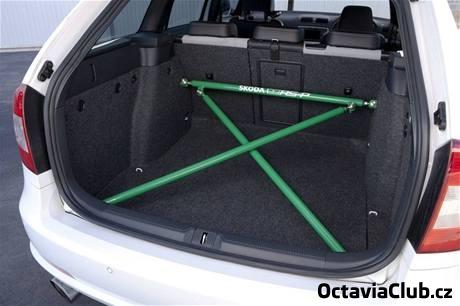

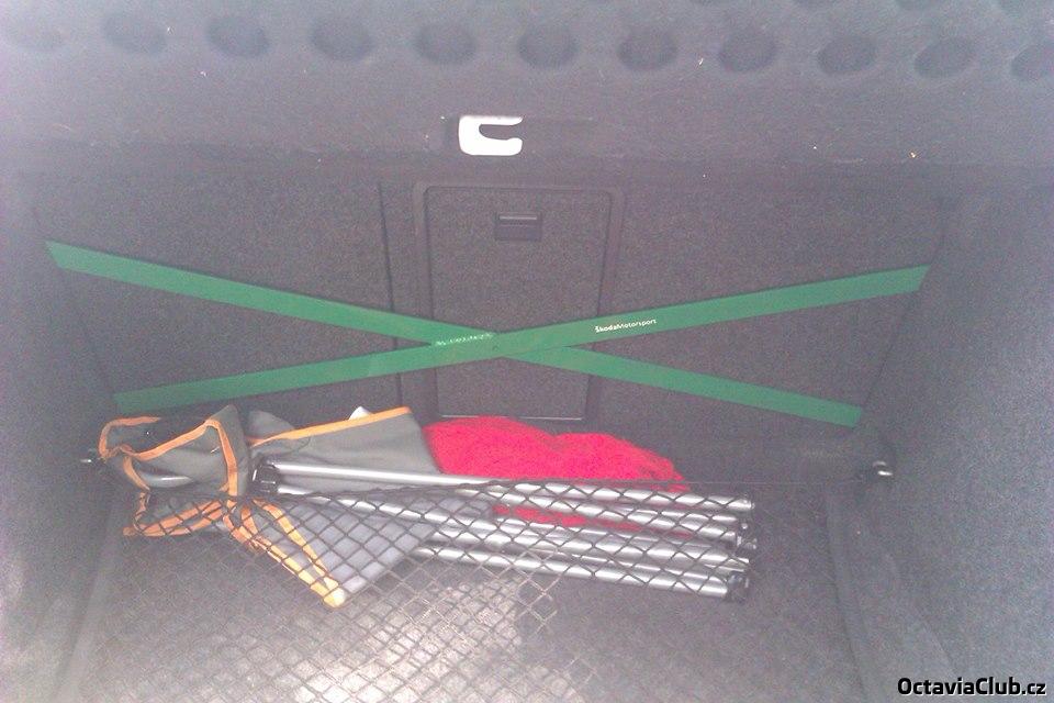

diky :D hele necekal sem co to udela, ale myslim ze to auto uz znam navzpamet a rozdil teda peknej... inspiroval sem se u tohoto.. http://www.mk5golfgti.co.uk/forum/index.php/topic,48722.0.html ale za ty prachy jim na to prdim, je to pasovina svarena do krize, nejtovaci matky jako to dela borec v odkazu, jeste je v reseni posileni tech spodnich sranda rozper pod vyfukem :D dystak muzu jeste pofotit
hlavne sem rad ze se nemusi nejak extra nicit oblozeni v kufru, a je to myslim si elegantne pridelany, pocity prvni byli takovy, ze to min odskakuje na nerovnostech a mam pocit ze vic funguje podvozek ...

hele neni problem , az to dodelam pofotim a kdyz to bude mit uspech udelam jeste jednou ;)
jinak mrkni dystak i sem, nektery veci jsou zajimavy, ale napr vyztuzovat hlinikovou napravnici je asi nesmysl :D http://translate.googleusercontent.com/translate_c?act=url&depth=1&hl=cs&ie=UTF8&prev=_t&rurl=translate.google.com&sl=auto&tl=cs&u=http://www.summit-racing.eu/volkswagen/golf.html&usg=ALkJrhjPq-1x_gDSxoRl3Xi2aK4fZEilgw
joo nad tim sem taky spekuloval to je bomba, jen vymyslet zpusob to uchytit na ty origo oka a nenicit kastli nakym varenim...

mel sem to tak i na 1 okte , nejdriv catch tank, ale neprislo mi to dobry, dostatecne to nevetralo, co vím tak od kamose a minule sem to cetl i v knizce o zavodnich motorech, tak davají jeste pridavny odsavani, ten tlak dokaze docela bordel... ma to tak 1,2metru a je vyvedena za napravnici u tunelu, jen na me obcas lidi blbe cumi vecer kdyz se zpod auta po sviznejsi jizde vali kour :D
