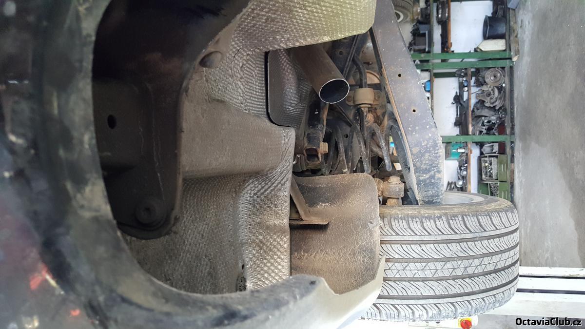

lumi Odesláno Duben 7, 2016 Autor Sdílet Odesláno Duben 7, 2016 Kedze mam cca tyzden cas na premyslanie o kolko ten vyfuk skratim tak stale beham kolo auta z metrom a premyslam. zatial mi to vychadza na -3cm. Pridavam zopar foto z vyroby duplexu. spravili sme ho tak ze sa da jednoducho demontovat v pripade potreby cely Dnes ju umyjem holku, poobede skocim na geometriu, buduci tyzden zanesiem zrkadla na lak k lakernikovi a doladi sa ten duplex a nalepia folie B) Odkaz ke komentáři

lumi Odesláno Duben 7, 2016 Autor Sdílet Odesláno Duben 7, 2016 (upraveno) Zvuk to nezmenilo ... ja som koncovy tlmic nemal ani predtym ... od vyroby je posledny tlmic tesne pred zadnou napravou a od neho dozadu sla len rura Adolfik dik :) Upraveno Duben 7, 2016 uživatelem lumi Odkaz ke komentáři
stenly Odesláno Duben 7, 2016 Sdílet Odesláno Duben 7, 2016 Nemal si tlmič??? Aku mas motorizaciu? Odkaz ke komentáři
lumi Odesláno Duben 7, 2016 Autor Sdílet Odesláno Duben 7, 2016 (upraveno) 1.6 Tdi ... na tej posledej foto zospodu ho je aj kusok vidno za napravou Upraveno Duben 7, 2016 uživatelem lumi Odkaz ke komentáři
stenly Odesláno Duben 7, 2016 Sdílet Odesláno Duben 7, 2016 zaujimave.... som myslel že vsetky maju .... ja na RS mam .. stredovy ten co ti je vidno aj koncovy Odkaz ke komentáři

bmp Odesláno Duben 7, 2016 Sdílet Odesláno Duben 7, 2016 http://forum.octaviaclub.cz/index.php?app=core&module=attach§ion=attach&attach_rel_module=post&attach_id=195089 Když jsem došel k téhle fotce, málem mi zaskočil oběd :D To napojení druhé výfukové větve jste skutečně chtěli udělat tak, aby vám to při vyšším průtoku spalin od motoru přisávalo vzduch trubkou u spolujezdce, nebo to prostě tak nějak vyšlo a nikdo se nad tím hlouběji nezamyslel? Tak jak je to teď jste totiž vyrobili "fixírku" a místo aby tou druhou větví šly spaliny ven, tak v místě spojení bude vznikat podtlak a naopak se tudy bude přisávat vzduch s bordelem dovnitř. Celkově tedy bude efektivita výfukového systému horší než v sérii. Odkaz ke komentáři
lumi Odesláno Duben 7, 2016 Autor Sdílet Odesláno Duben 7, 2016 (upraveno) To praveze nechcem matus ... chcem aby bola jedna kratsia a druha dlhsia ako je ted :) a jj su to tusim 85mm vonok chrom ma :) RSove sa mi zdali byt moc tenucke :( Bmp: nemam pocit zeby to bralo vzduch dovnutra,kedze fucia obe strany skoro rovnako ... a este je vnutri prepazka ktora deli hlavne potrubie tak si nemyslim ze to bude tahat nieco dovnutra ... imho aj layiting to robi obdobne Upraveno Duben 7, 2016 uživatelem lumi Odkaz ke komentáři
bmp Odesláno Duben 7, 2016 Sdílet Odesláno Duben 7, 2016 Jak jste tam tu přepážku dostali a uchytili, když v tom místě nikde není nikde vidět svár? Ale pokud je uvnitř skutečně přepážka, která proudění rozdělí, tak to zcela mění situaci :) Už jsem totiž viděl podobné duplexy od jistého nejmenovaného výrobce výfuků ze severu čech, kde za jízdy skutečně z jedné koncovky foukalo ven a druhou to tahalo dovnitř (ověřeno nalepením provázku na koncovky a kamerou na nárazníku). Reklamace samozřejmě uznána nebyla "vždyť jste to tam stejně dával jen kvůli vzhledu, pane" :D Odkaz ke komentáři
