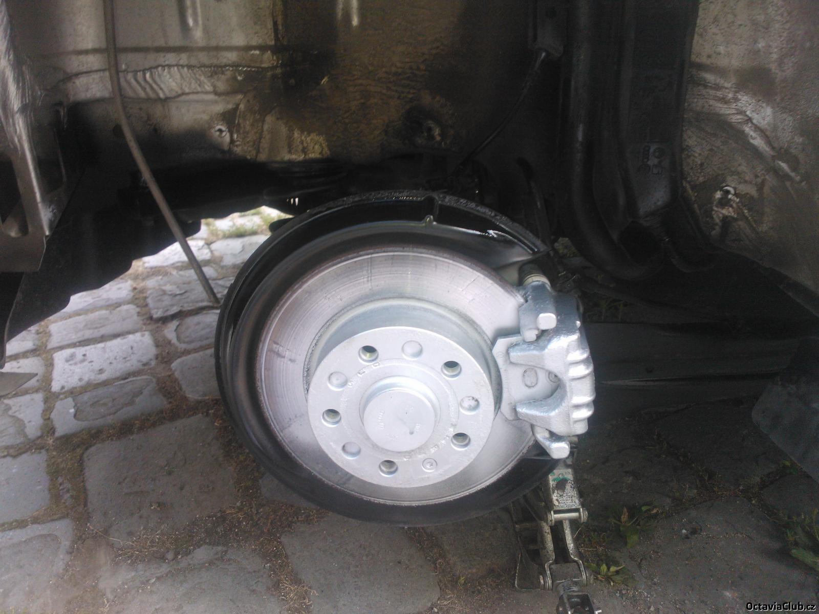

Rozhodl jsem se vyměnit zadní tlumiče na mé O II,nejsem žádný profi automechanik,ale něco si na autě opravím sám.

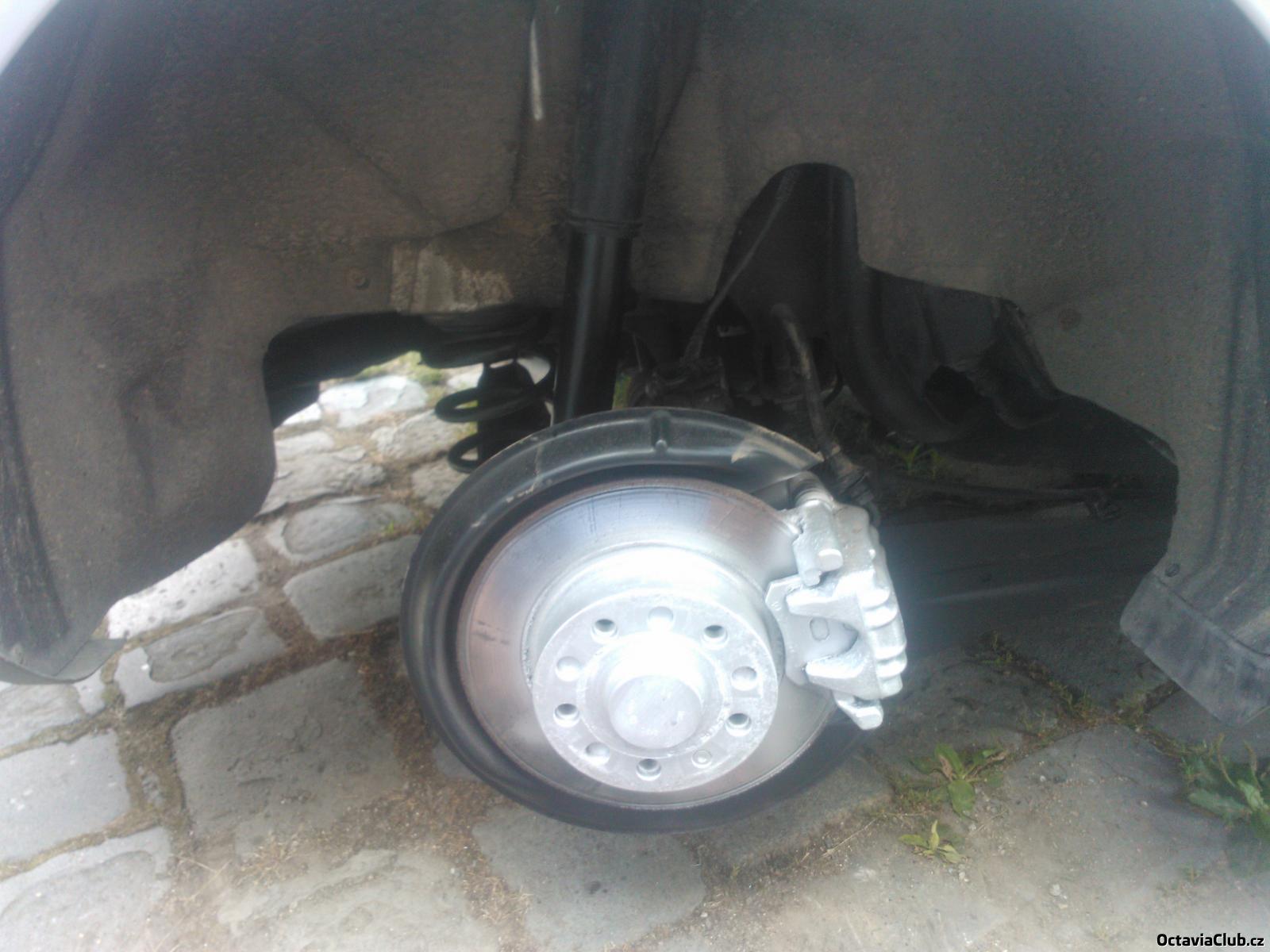

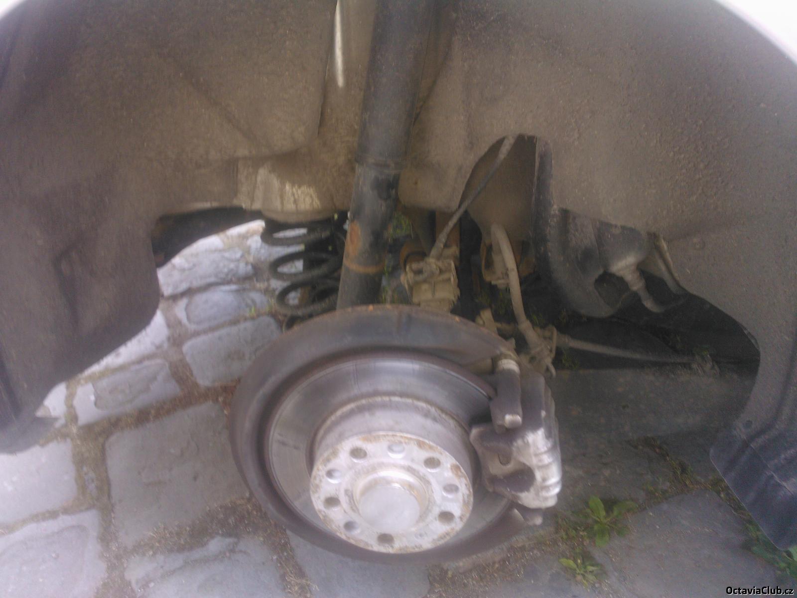

1.Řádně zajistit auto, zvednout na zvedáku a sundat kolo.

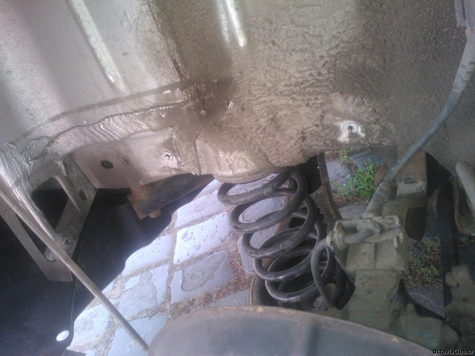

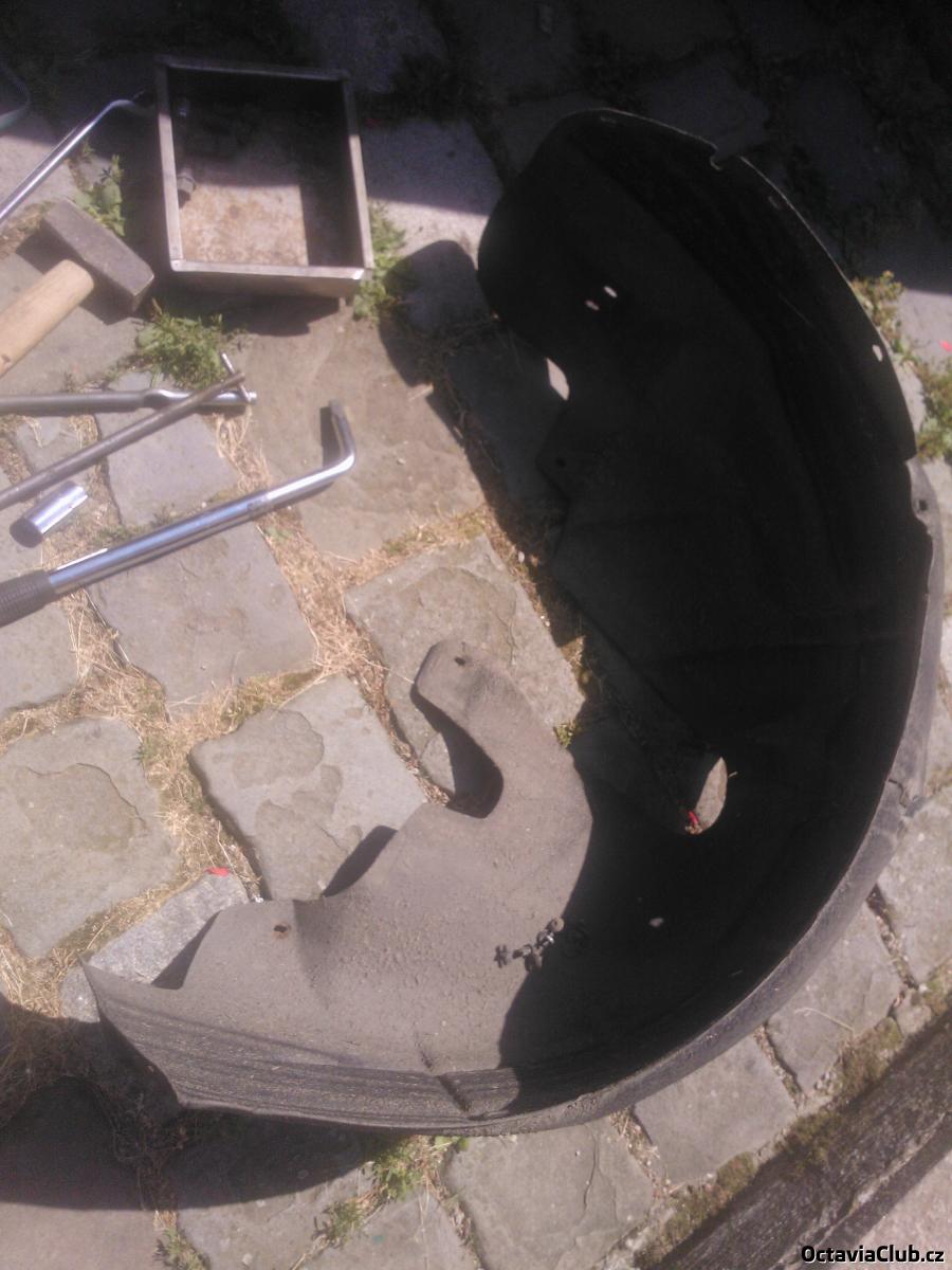

2.Vyndat plastové nadkolí- je drženo několika samořezkami na hvězdičku a dvěma plastovými příchytkami, které povolí poté co jim zatlačíme střední rozpěrku.

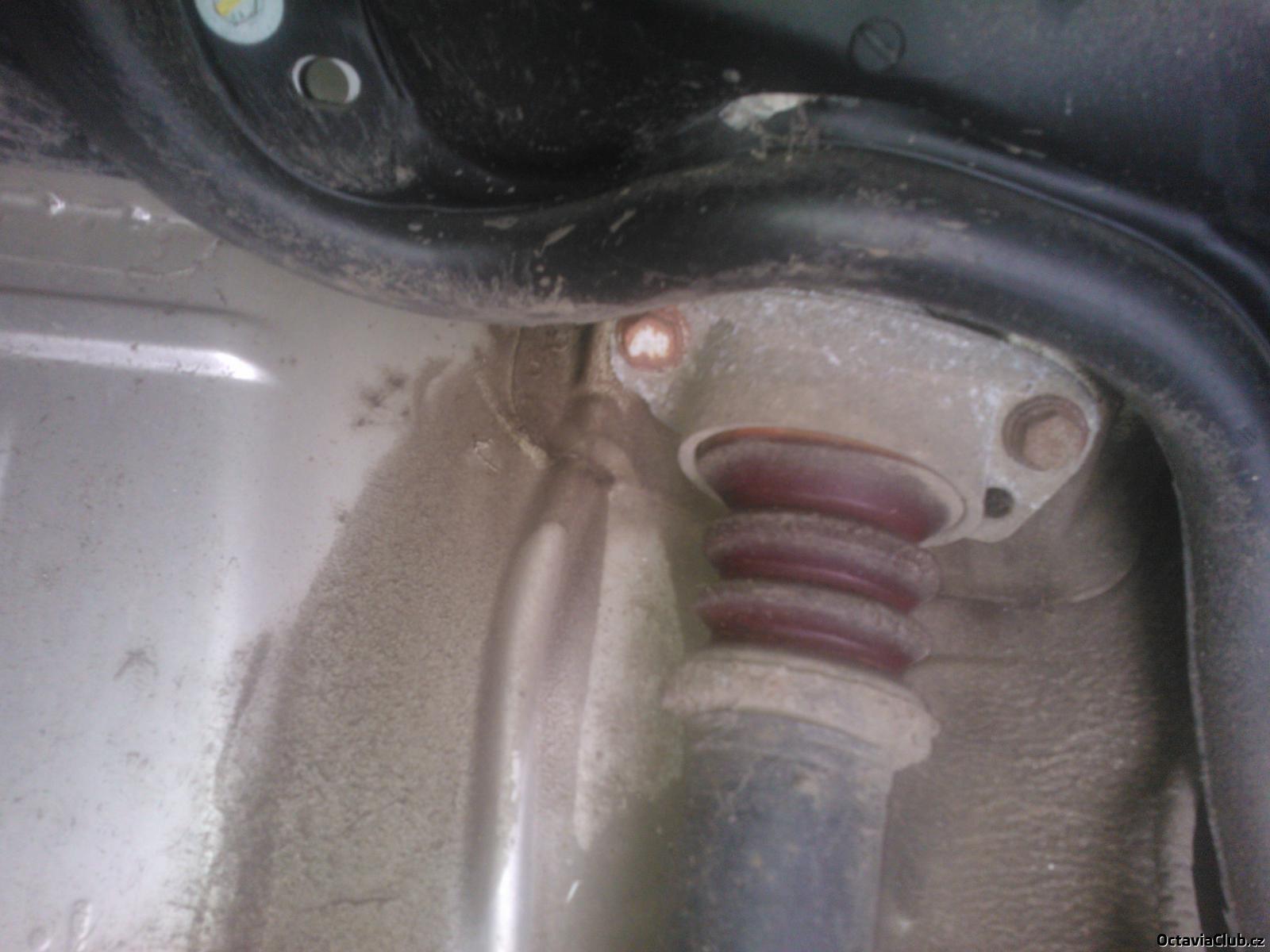

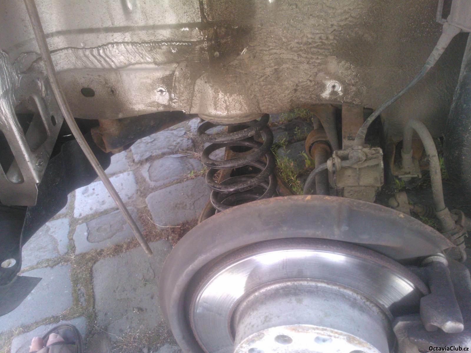

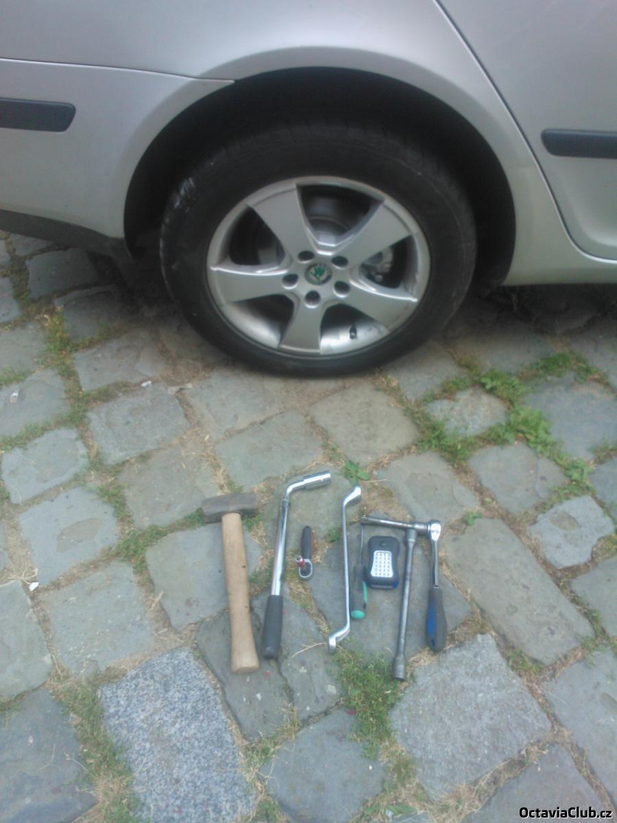

3.Vyšroubujeme dva horní šrouby které drží horní držák tlumiče,použil jsem ráčnu s dlouhým prodloužením a 16 ořech.

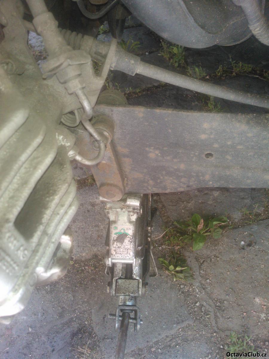

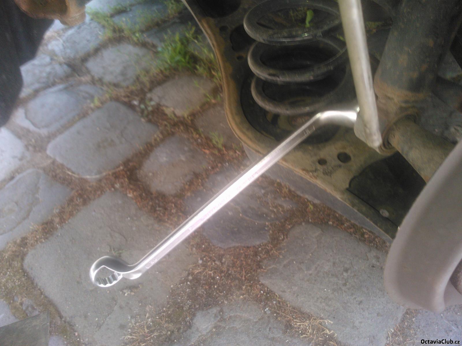

4.Pro povolení spodního šroubu jsem použil očkový klíč 21 a asi 1,5 kg paličku
Pro lepší manipulaci s klíčem a šroubem tlumiče jsem nápravu podložil ještě jedním zvedákem pro jemné přizvednutí a nebo povolení.

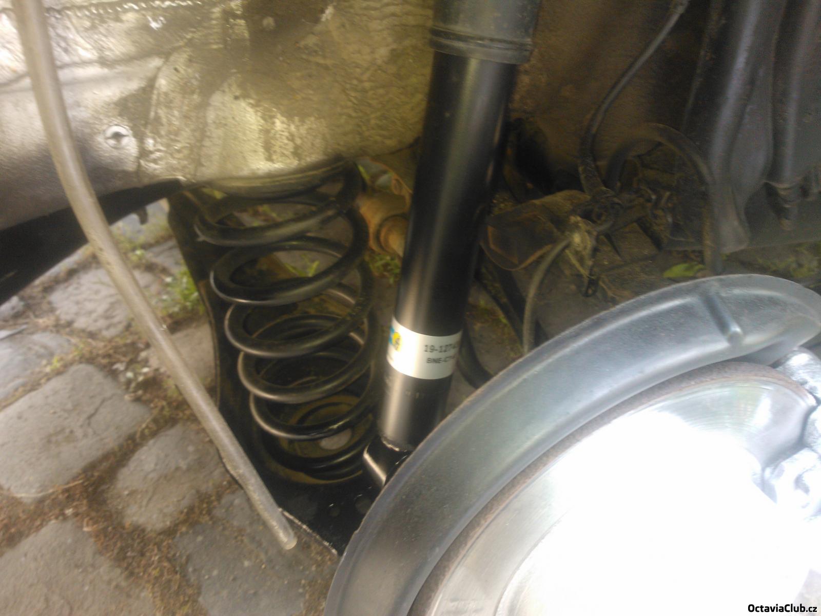

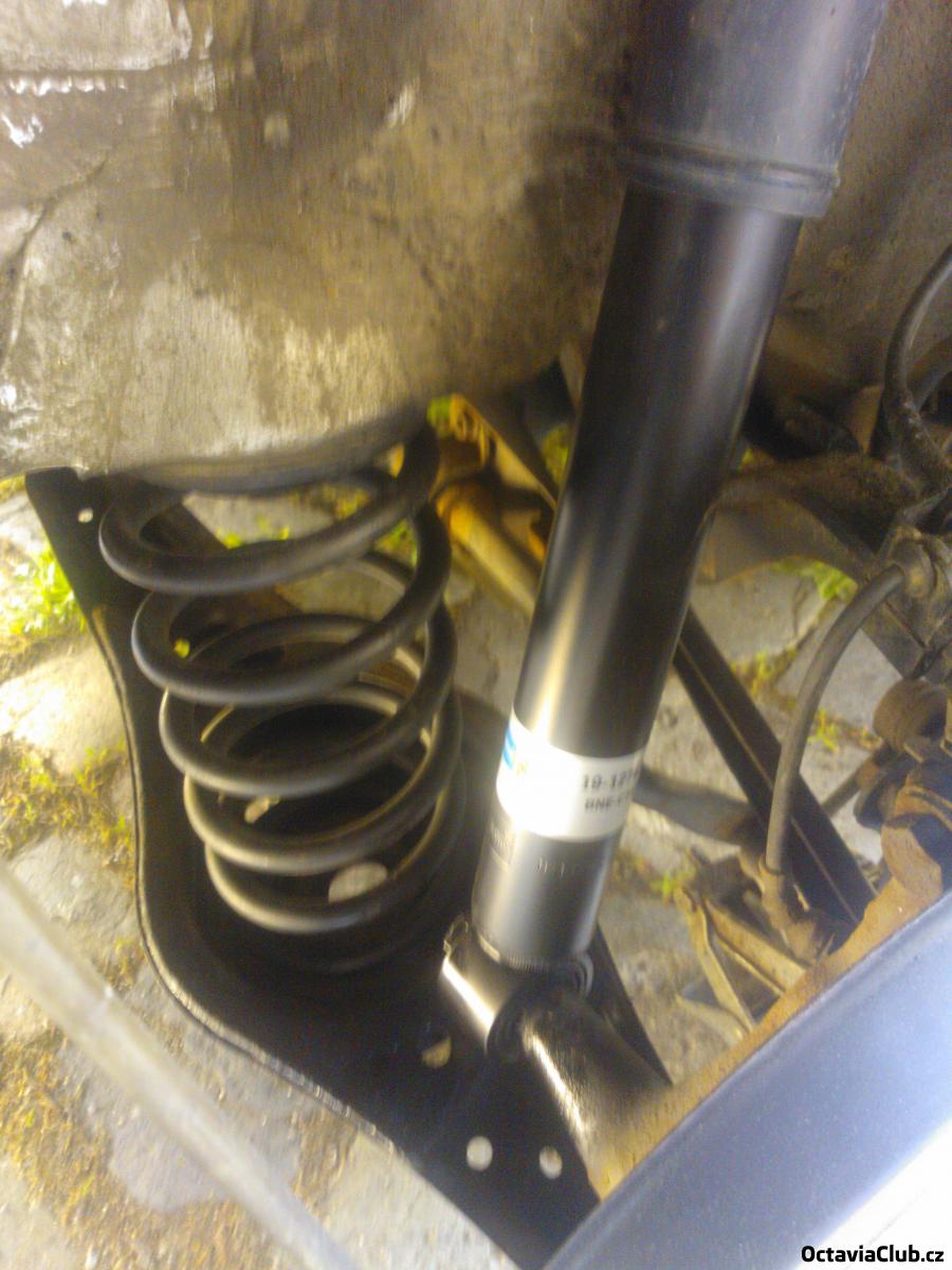

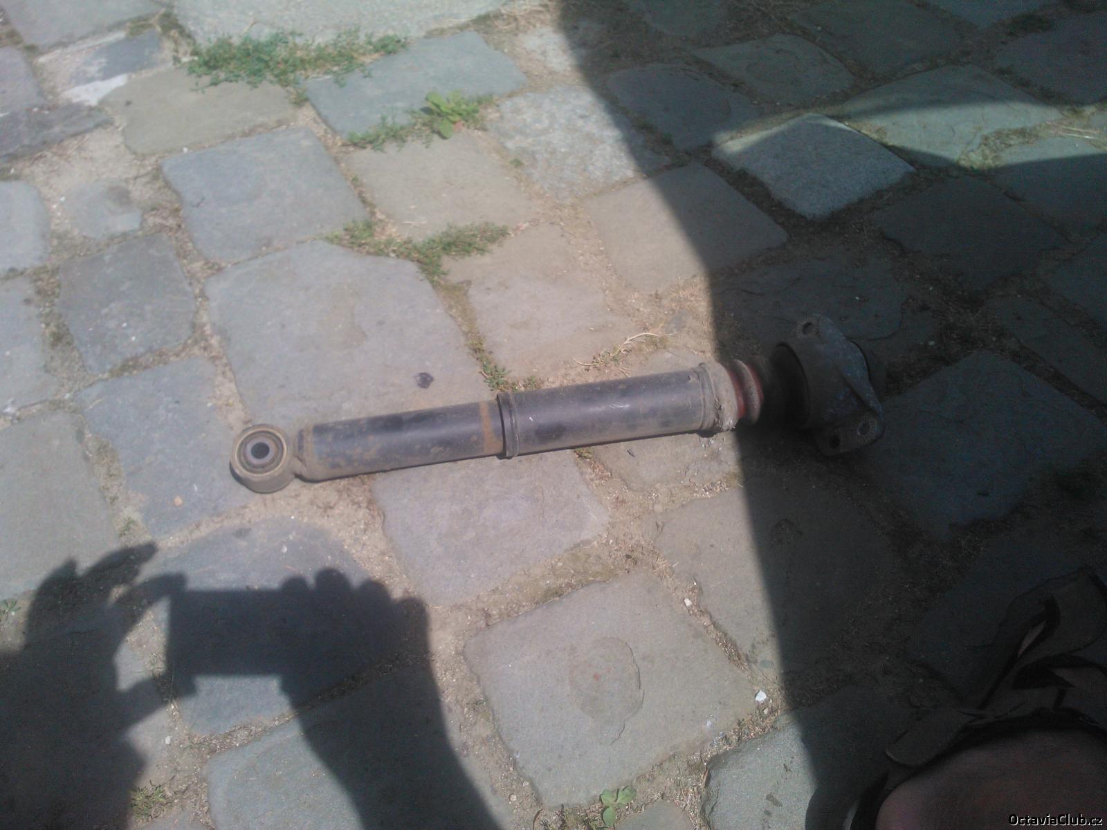

5. Tlumič jde volně vyndat ven.
post-2472-0-97358400-1373906024_thumb.jpgpost-2472-0-75856600-1373906085_thumb.jpgpost-2472-0-79766900-1373906170_thumb.jpg

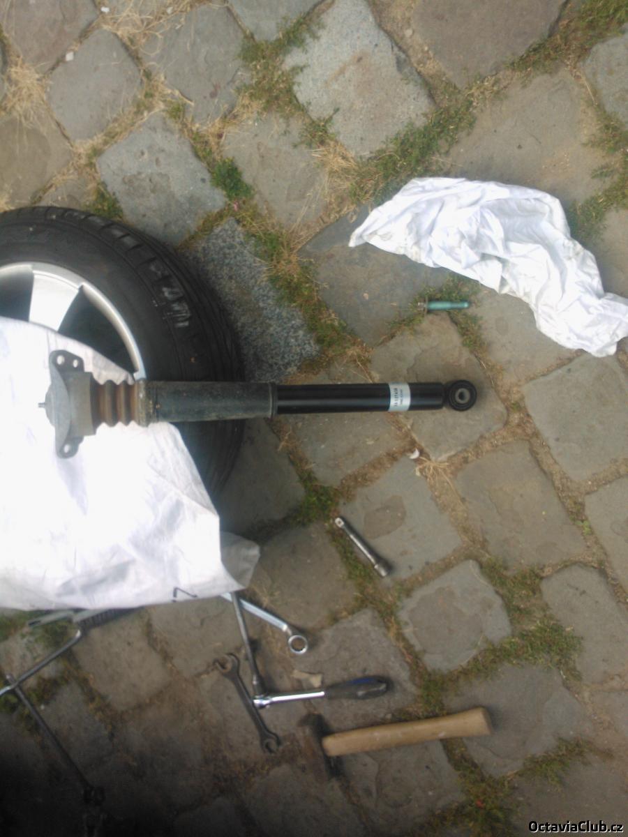

6.V klidu venku v dílně nebo někde ve svěráku přehodíme horní držák tlumiče ze starého na nový tlumič
7.Připravíme si montážní prostor, očistíme, natřeme apod.
8.Montáž nového tlumiče provedeme opačným postupem než demontáž, nejprve namontujeme spodní šroub a pak oba vrchní
