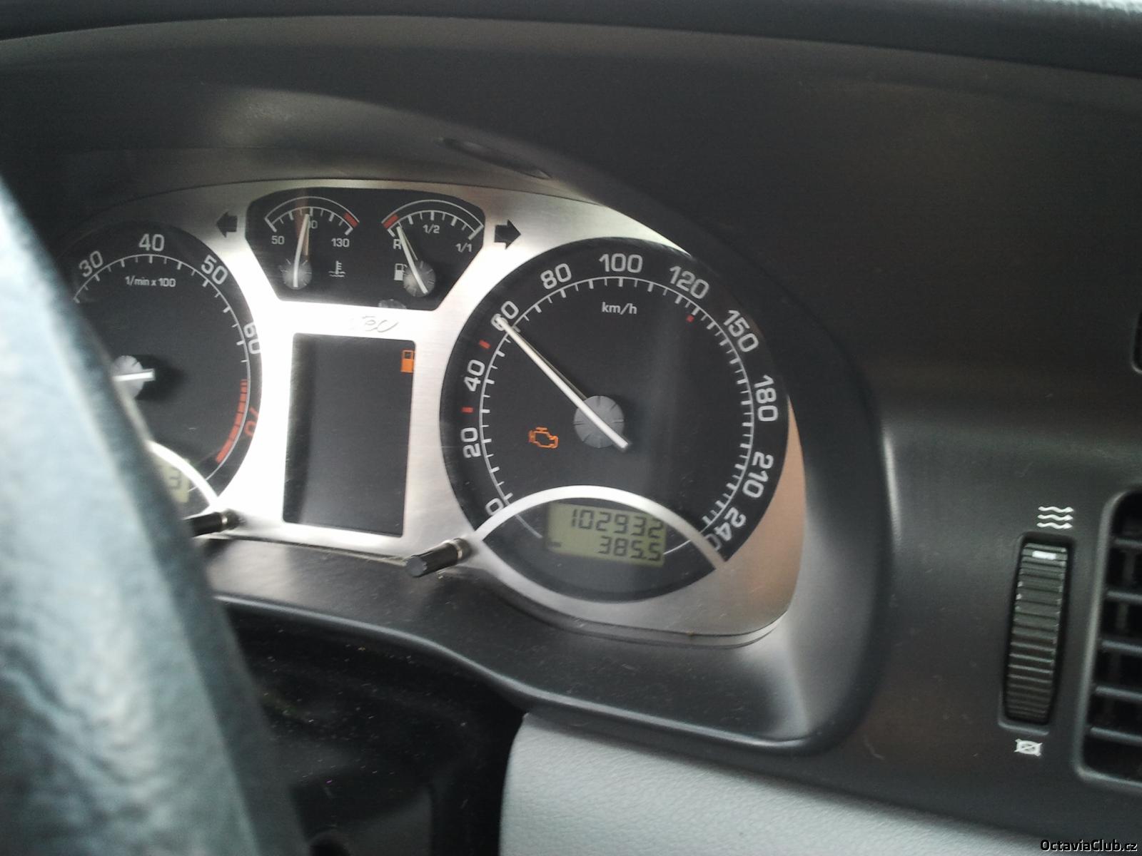

Caute lidi mam takovy problem. Mam 1.6 75kw 2004 nechal jsem ji delsi dobu stat a vybila se baterie ,znovu sem ji nabil auto startuje, rucka otacek sice v normalu(kdyz je to vypnute) je nekde na 6hodinach ( daleko pod 0 ) chvilku blika service u poctu najetych km, to se pak prepne a ukazuje klasika stav najetych km. To je asi tak 2 mesice zpet.Moc se s autem nejezdilo jestli tak necelych 1000km. Vcera jsem musel doplnit motorovy olej merka ukazovala tesne na minimu tak jsem tam hodil litr a pul zhruba pak to zas ukazovalo ze je to moc coz nechapu ale dejme tomu. Rano ten den jsem jeste cerpal na Shellce natu.95 . Dneska jsme vyjeli do Ikey do ostravy hodina cesty vse ok. Vyjizdime z ikey a auto ma nejaky slabsi tah a i se objevila kontrolka ridici jednotky chvilu tam byla asi 1min a pak zmizela a pak se zase objevila a pak zas zmizela pak znova a tak se to stridalo. Nemate nekdo s timhle zkusenosti ? Vim ze to budu muset hodit na VAG a ocheckovat to.

tak jsem to byl rano dat na diagnostiku a vyskocili P0304 (16688) 4a P1403 (17811)
to prvni je problem se 4 valcem to druhe je problem s egr vyfukovymi plyny coz predpokladam ze to bude mit souvislost s prvni zavadou . Co navrhujete? Vim vymenit svicky jen doufam ze to potom prejde jinak by me to sralo sakra .
