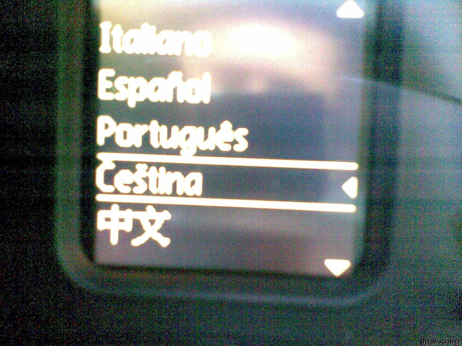

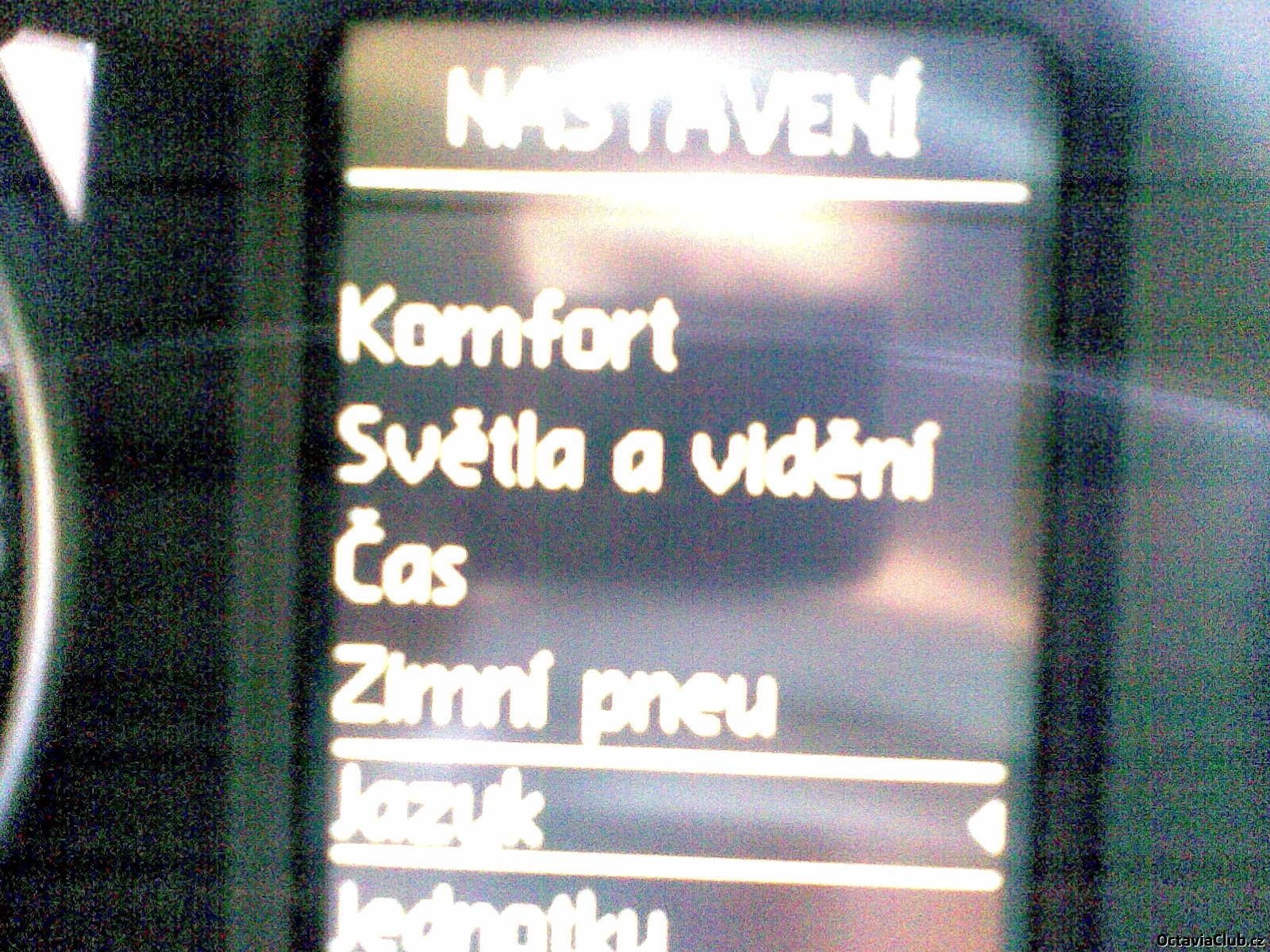

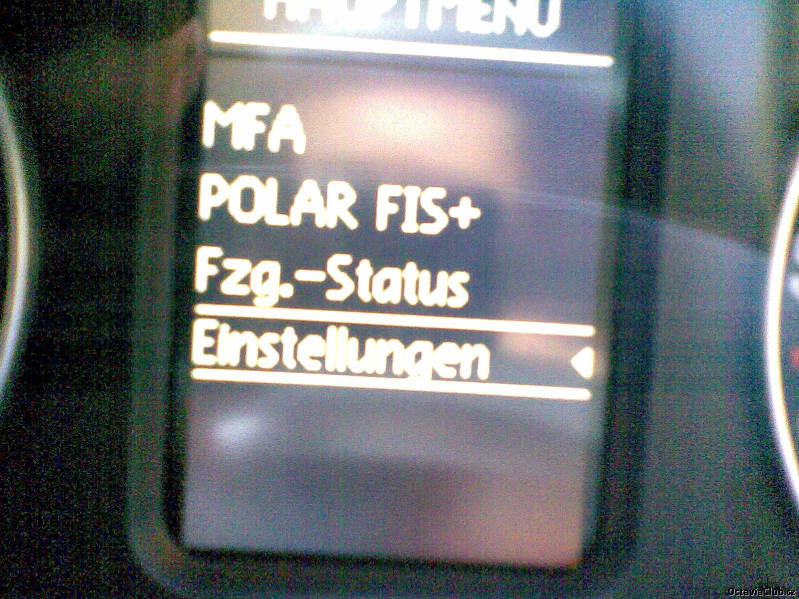

maros Odesláno Srpen 3, 2013 Sdílet Odesláno Srpen 3, 2013 na prave pacce podrzis kolebkovy prepinac az ti skoci obrazovka s nabídkou a pak uz jen mackas koebkovym smerem dolu nebo nahoru. Potvrzujes spodnim tlačítkem na prave pacce. viz obrazky 0 Citovat Odkaz ke komentáři
