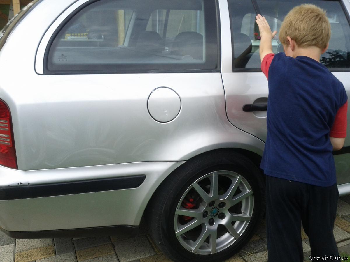

kocka87- Jo akcni to oni jsou a na te ctvrte fotce mu ukazuje , ze ma lestit jeste pod tou cernou listou :D Ale co me prekvapilo ze to chtel zkusit sam a druhej delal technickou podporu asi to nekde u cesty okoukal :D Jeden dela a dalsi se diva :lol::lol::lol:
