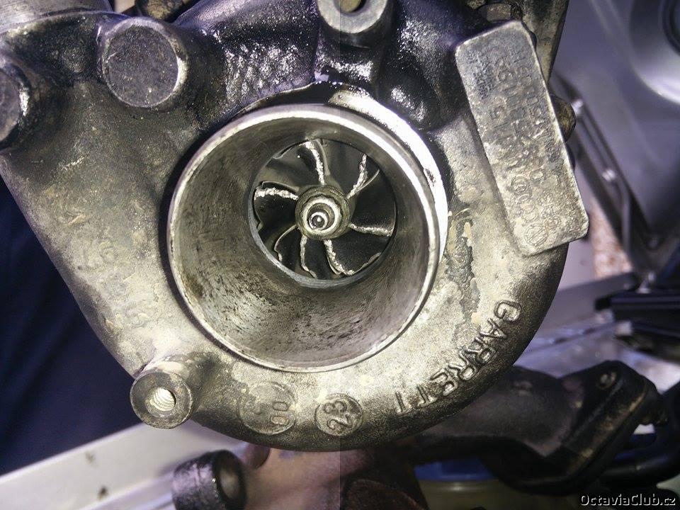

Dik dik , ve stredu bude montaz druheho turba , jsem sahl do toho puvodniho a vule primo giganticka se to hybe na kazdou stranu snad 3mm tak pak se KONECNE svezu tak jak se ma ,, Aby toho nebylo malo tak jsem musel poridit novou mazaci trubku turba ze Skodovky , pac tu starou jsem pri povolovani te prevlecne matice pokroutil :-( a pritom to plavalo ve WDcku :-/ tak sem zvedavej jaky to pak bude :)
Tady mala ochutnavka stareho turba , jinak jsem na fotce uz totalne unavenej po tom nekonecnem boji :D

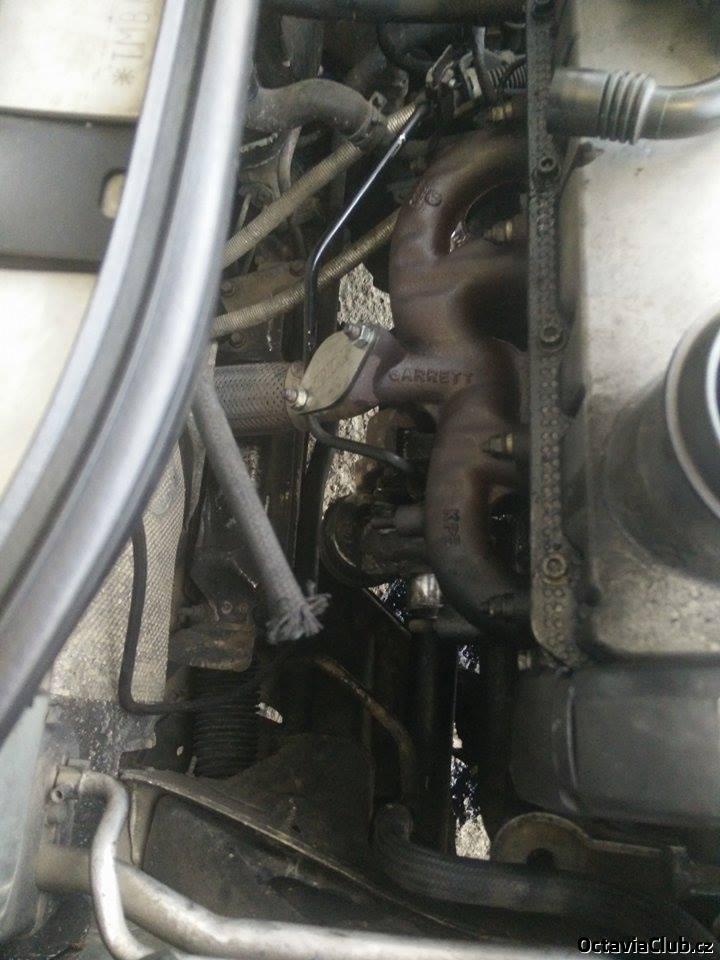

Turbo je tam ted z 81kw ASV je od kamose a najeto 80tis Garett ,, Regulace chodi nadherne az uplne dolu a vuli to nema temer zadnou :) Dneska jsem to protahl na 190 a jeste by to slo :) Tak konecne se nemusim bat predjet kamion :)
No abych to uvedl na pravou miru tak po montazi turba mi okta nejela a byla jak v nouzaku , druhy den dojel Passta udelal mi diagnostiku a zjistilo se ze se zapomnelo na konektor co se zapojuje do intercooleru tak potom to jelo jak drak :D ,, no jo no mala chybka :D
