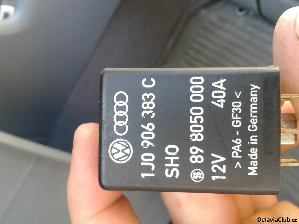

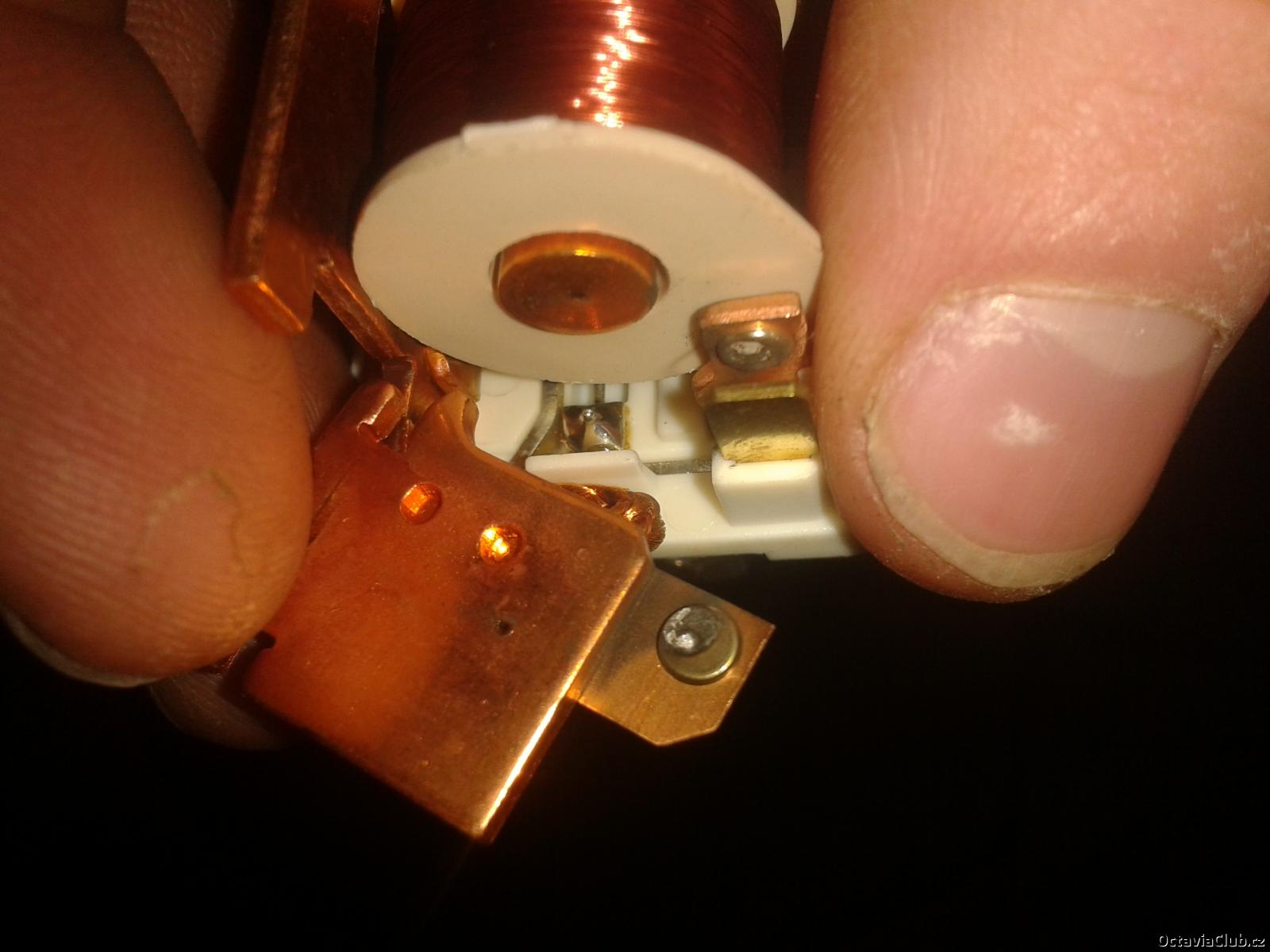

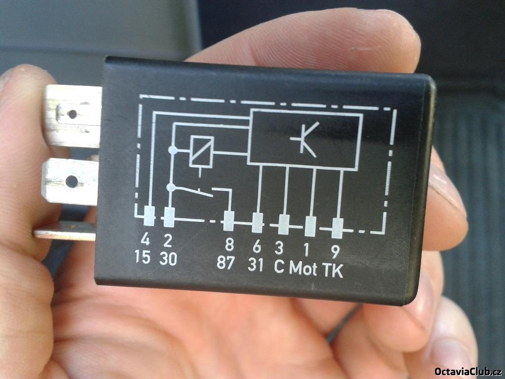

Relé je v panelu pod volantem. Stačí sundat plast pod volantem, demontáž je práce na pár minut, potřebuješ akorát hvězdičku šroubovák. Musí se odšroubovat i pojistkovka z boku palubky, tam bacha až to budeš dávat dohromady, chce to hodně opatrně, šroubky držící pojistkovku mají jemné závity a rády se žvejknou, rozebírat to podruhý je pak sranda :D Relé pracuje nezávisle na teplotě motoru, akorát zapíná a vypíná pumpu. Kontakty se časem opálí, vznikne přechodový odpor a pak to blbne. 100% jistota že to vyřeší tvůj problém není, ale je to častá závada, tak za zkoušku nic nedáš.
