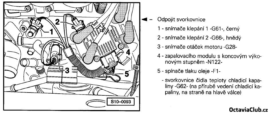

Tak trochu som to poštudoval a hoci som sa divil ale ževraj na felíciach to vyhadzovalo pri nízkej úrovni oleja. A samozrejme je dôležité dotiahnúť ho správnym momentom ale ten som nenašiel, v dobrom servise by to mali vedieť. Toľko k zúfalým pokusom, ale v príručke som našiel pre kód motora AQY až 2 snímače klepania viď obr. post-33936-0-48181300-1388968417_thumb.jpg ešte to skontrolujem či je to pravda... Tak pozri, prípadne vymeň a dotiahni oba. Potom ma už len napadlo pozrieť nejakú mechanickú príčinu či ozaj ten motor nemá zvýšené vibrácie. Aj keď mne vibruje statočne ale našťastie nemám problém s touto poruchou.
postup kontroly som robil podla SKODA dielenskej prirucky...tento motor ma len jeden snimac klepania. Znova som ho povolil, ocistil tu stycnu plochu ,ktora ide na blok motora,premeral kable, ocistil konektor, utiahol som na predpisanych 20Nm.
To nepomohlo ,tak som vymenil snimac a stale chyba pretrvava.
