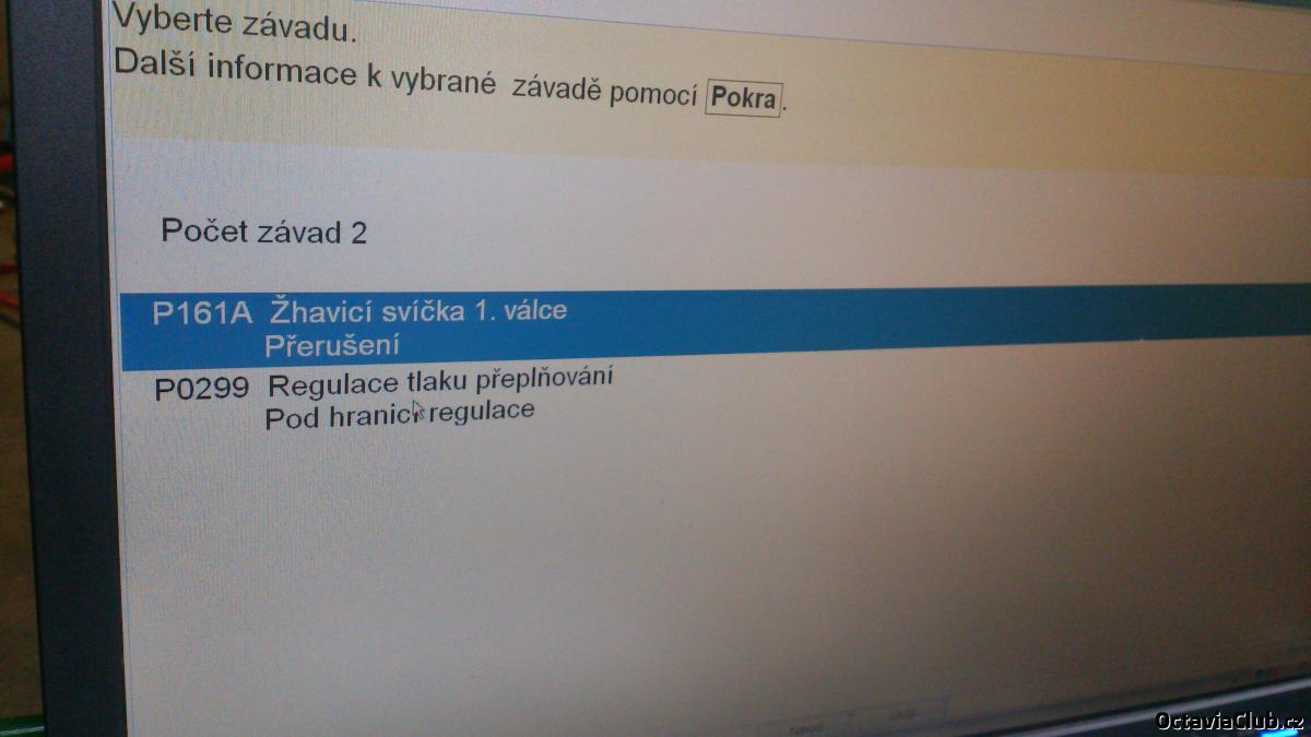

Dneska som bol na diagnostike prikladam fotku.Mechanik chcel turbo cistit ale zistil ze tiahlo a aj turbo ide ako ma.Ale aj tak ze to bude problem a nie N75 ventil tak neviem za cistenie chce 150€ a N75 stoji 40 € .Neze vycisti mi a potom zase ten ventil bude treba vymenit. Poradte

OPRAVENO : doma som vymenil N75ventil zasiel do servisu povedal som im co to robi oni otestovali turbo a aj regulaciu podtlakom a vsetky hadicky...a dospeli k tomu ze to robila N75 ktoru som doma vymenil takze som zaplatil len 15€ za diagnostiku VAG a kontrolu podtalku + hadiciek...dakujem za radi
