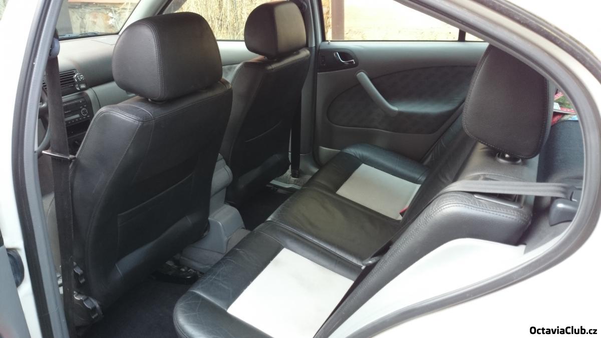

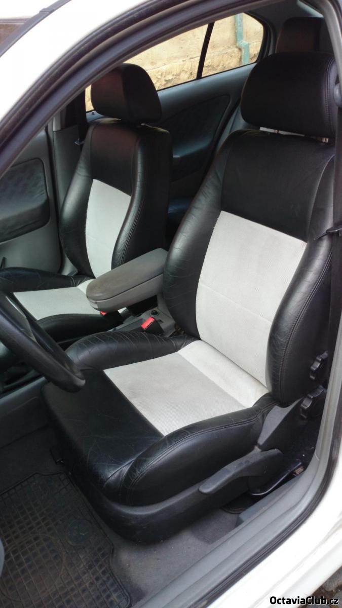

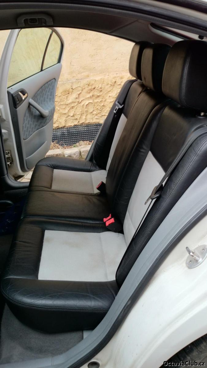

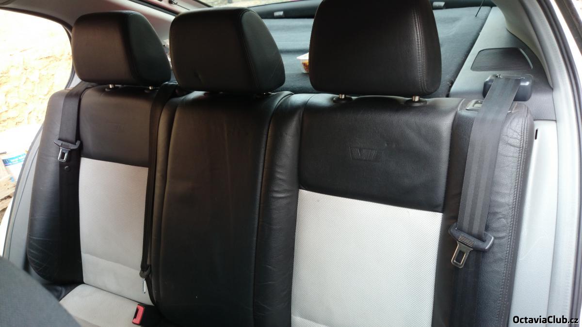

upravit se musí, ale bezpečnost nikam nejde, dokonce bych řekl, že to bude držet víc než origo..zas tak složitá ta redukce není, je to vlastně jen Učko z něčeho dostatečně pevného aby se to nekroutilo a případně neprasklo, připevní se to jak původní sedačka a na tu konstrukci se nasadí ta z dvojky...a kdo seděl ve dvojce tak určitě ví, jaký je rozdíl v pohodlí
No tak podle mě je to už zásah do auta a to nemam moc rád. To už si můžu koupit rovnou OC II. Samozřejmě z pohledu pohodlí neni o čem mluvit. Sedí se v nich nádherně. Do OC I podle mě nepatří.

Potřeboval jsem si spravit náladu tak jsem hned namontoval RS sedačky.

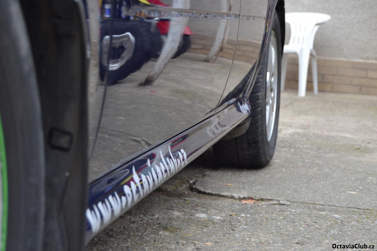

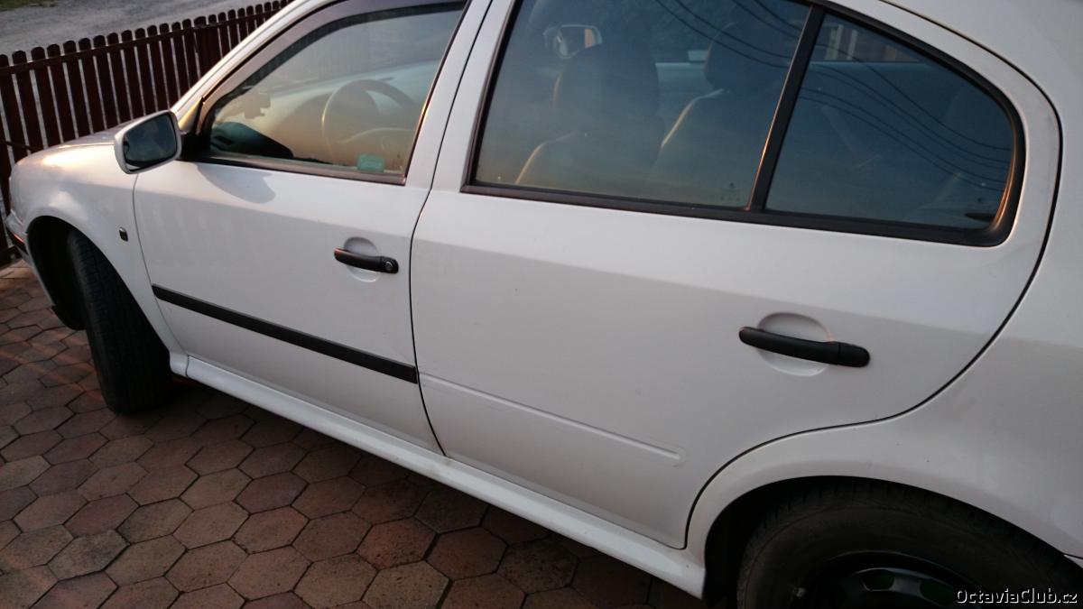

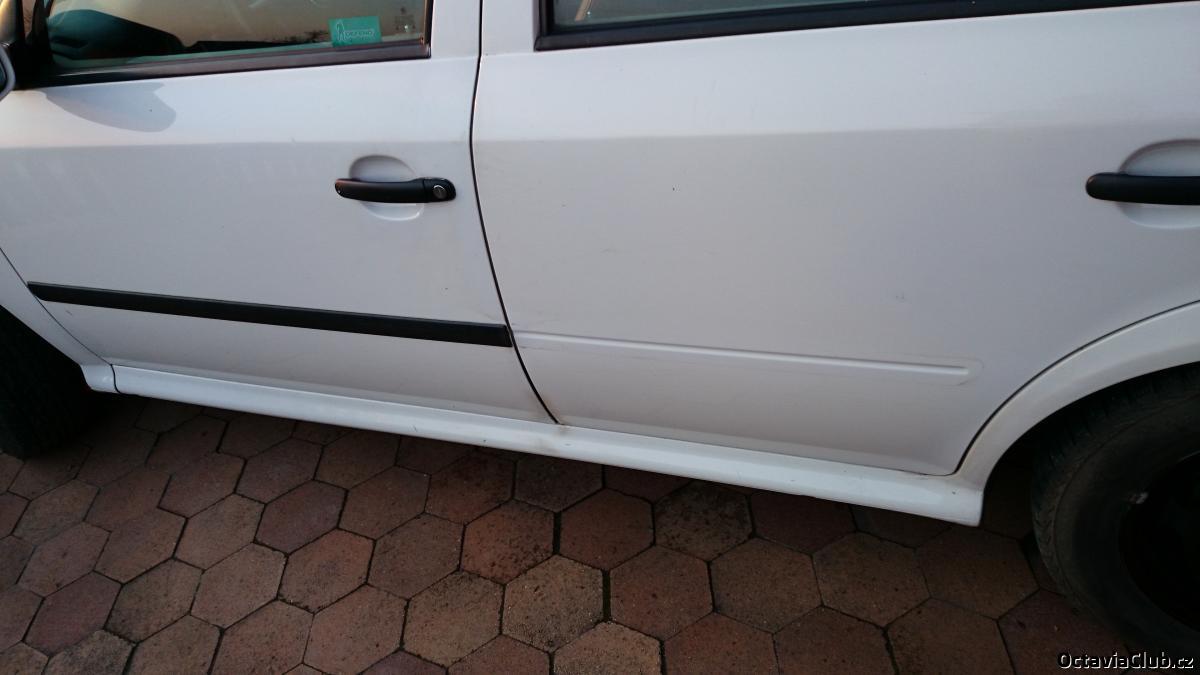

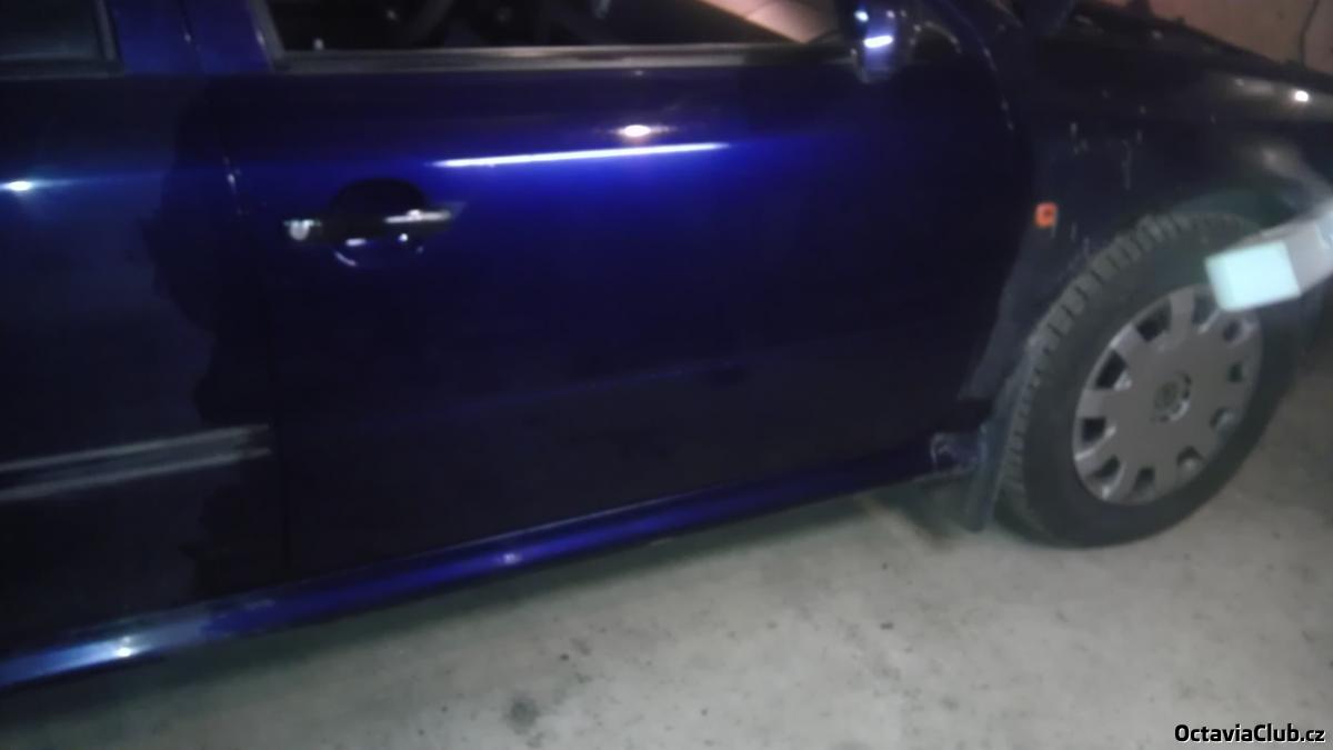

No minulý týden jsem taky sundaval lišty a když jsem je strhnul zůstalo tam tolik lepenky že jsem si říkal tak to nesundam ani za rok. Jel jsem do autolaků kde mají i potřeby pro lakovny a klempírny. Koupil jsem gumový kotouč kterým se to jakoby "vygumuje" byla to pak operace na 15 min (připne se na jakoukoliv vrtačku) a potom jsem to již jen očistil nitrem a na závěr přeleštil menzernou a zavoskoval
Bordelu teda z toho bylo kýble :D doteď se nám to válí na dvorku :D
musel jsem to vrátit kvůli tomuhle... když mi to tenkrát lakovali po kroupách tak to stříkli i s lepidlem a než abych zničil lak tak jsem ty lišty stříknul do laku a nalepil je zpět...
Tak to naprosto chápu. Máš nádhernej lak. Koukam, že jsi měl to lepidlo uvnitř toho žlábku. Já ho mám nad a pod žlábkem, uvnitř je čistej.
