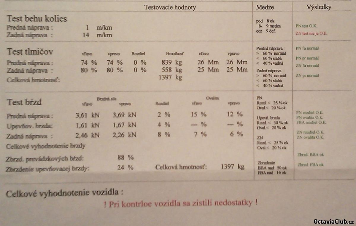

Doval Odesláno Leden 12, 2014 Sdílet Odesláno Leden 12, 2014 Caute bol som v servise na teste brzd, tlmicov a behu kolies. Vsetko vyslo OK okrem testu behu kolies zadnej napravy. Hranicna hodnota je 9 a mne namerali 14. V servise vsak nevedeli, co to znamena a povedali, ze takto je to v pohode a ze to netreba riesit. Cez google som na internete nic nenasiel. Neviete niekto, co je test behu kolies a co treba robit, ked nevyjde? diky 0 Citovat Odkaz ke komentáři

Doval Odesláno Leden 14, 2014 Autor Sdílet Odesláno Leden 14, 2014 Mam aj protokol z merania: 0 Citovat Odkaz ke komentáři
cosby Odesláno Leden 14, 2014 Sdílet Odesláno Leden 14, 2014 Tak to tedy nechápu co měřioi.Fakt by mě to zajímalo 0 Citovat Odkaz ke komentáři
libero1071 Odesláno Leden 14, 2014 Sdílet Odesláno Leden 14, 2014 má rozhodenú zadnú nápravu... 0 Citovat Odkaz ke komentáři
cosby Odesláno Leden 14, 2014 Sdílet Odesláno Leden 14, 2014 Tohle nejsou údaje z geometrie 0 Citovat Odkaz ke komentáři

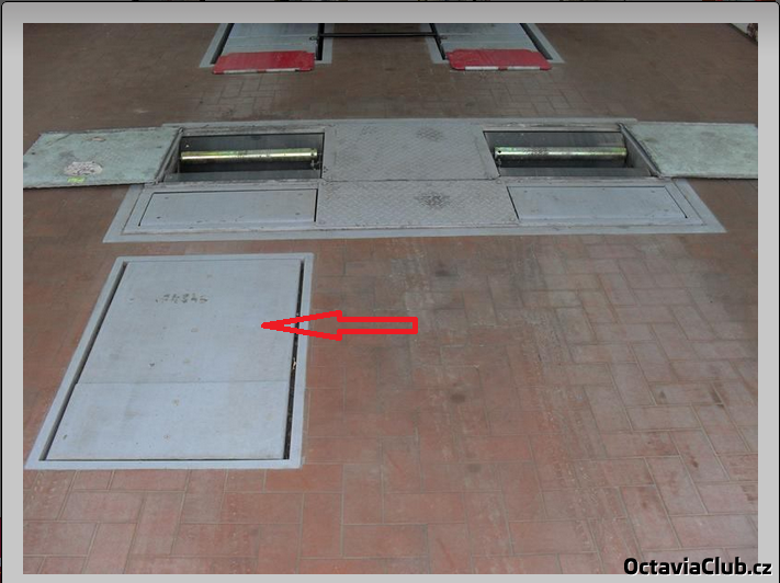

libero1071 Odesláno Leden 14, 2014 Sdílet Odesláno Leden 14, 2014 pane bože to viem....je to z takejto linky šípka ukazuje platňu,ktorá merá tú smerovú odchýlku....ona sa pohybuje do všetkých smerov..ak je rozhodená geo,tak podla pohybu tej dosky sa zaznamená odchýlka..slúži to väčšinou ako info,ako asi vyzerá geo...ak je odchýlka väčšia,prechádza sa potom na geometriu ako takú samotnú... 0 Citovat Odkaz ke komentáři
cosby Odesláno Leden 14, 2014 Sdílet Odesláno Leden 14, 2014 Aha tak to ano.My to v servisu máme taky,děláme geometrie,jen to nazáýváme jinak a máme jiné hodnoty,což mě znátlo 0 Citovat Odkaz ke komentáři

Bobo Tsi Odesláno Leden 14, 2014 Sdílet Odesláno Leden 14, 2014 Daj si spraviť poriadnu geometriu a je to. Takto je to len také niečo nekonkrétne. Z geometri ti vylezú konkrétne hodnoty a prípadne ti to nastavia. A mimo to, geometria by sa mala robiť pravidelne, lebo naše cesty ju vedia rozhodiť raz-dva. Stačí jedna dobrá jama a je to v háji. 0 Citovat Odkaz ke komentáři
Doval Odesláno Únor 14, 2014 Autor Sdílet Odesláno Únor 14, 2014 Takže bol som na normálnej geometrii. Mám aj protokol, ale nechce sa mi ho fotiť (ak niekto bude chcieť, tak odfotím). Vyšla: - zlá zbiehavosť na zadnej náprave na ľavej strane - zlá zbiehavosť na prednej náprave na pravej strane - zlý odklon osi na prednej náprave na oboch stranách Zbiehavosti upravili, teraz sú OK. Zlepšili sa aj ostatné veličiny, ktoré som tu nemenoval. Doteraz boli síce v norme, ale niektoré z nich boli na hranici a teraz sú bližšie k ideálnej hodnote. Odklon osi však nechali tak, lebo vraj sa to nedá nastaviť. A keďže sú obe hodnoty rovnaké, tak vraj je to v poriadku. Tak neviem... Snáď to bude aj trochu lepšie jazdiť, lebo moja kráska si v zákrute zvykne pohodiť zadkom. 0 Citovat Odkaz ke komentáři
