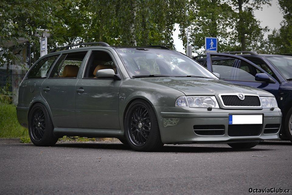

H@nZ Odesláno Duben 16, 2016 Autor Sdílet Odesláno Duben 16, 2016 Aktuální stav, ráno jsem sundal kapotu a večer mi ji tatik střikne a zítra bude snad už konečně hotovo :) 0 Citovat Odkaz ke komentáři
Dzordzino Odesláno Duben 16, 2016 Sdílet Odesláno Duben 16, 2016 ten ma zivot nechce me taky caknout oba boky ? zda se me to nebo jsou zadni dvere jiny ? slo to do rozstriku jestly jo je viet jak je to caknuty na prednich dveri od pulky . mozna to dela svetlo . a ten bubak nahore za autem taky dobrej :D :D 0 Citovat Odkaz ke komentáři
H@nZ Odesláno Duben 17, 2016 Autor Sdílet Odesláno Duben 17, 2016 Klidně ti to střikne ale zadarmo asi nee :D zadní dveře nejsou strikly a přední do půlky jak říkáš, ale dneska sem to rozlestil a navoskoval a je to už v cajku :) bubák je tam pro ty co jsou bystrý a všimnou si ho :D dneska jsem teda rozlestil zadní dveře a komplet zavoskovat celý auto, takže už jen vyluxovat, umejt okna že vnitř a bude konečně hotovo. Kapota je na místě, po včerejším večeru na chatě mě teda to ranní pasovani pěkně potrapilo, ladil sem to půl hodiny. Přišlo mi že každý oko vidělo trochu jinak :D 0 Citovat Odkaz ke komentáři

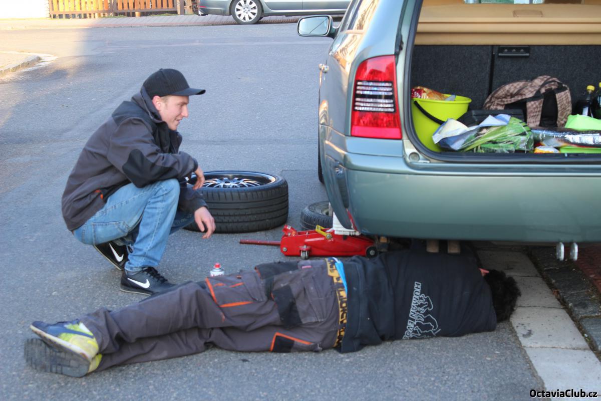

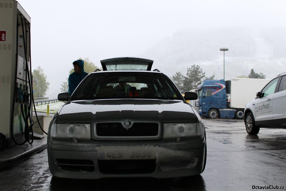

H@nZ Odesláno Duben 29, 2016 Autor Sdílet Odesláno Duben 29, 2016 tak po delší době příspěvek. Úspěšně jsme s ocťulkou absolvovaly Wothersee tour 2K16. Spotřeba pohodička po dálnici naloženej 4,6L, ujeto 1300km ^_^ jsme plní zážitků a příští rok určitě znova bohůžel to schytal jeden lem a všechny podběhy (to se dalo čekat :D). Na lemu je spálený lak, říkal jsem si že dorazy jsou ještě v poho ale bohůžel už ne, takže po naložení a ujetí 30m po ulici jsme se za doprovodu kouře z podběhu vracely zpět, všechno vyložit, sundat zadní kola a zvednout co to šlo. Bohůžel si to stejně sedlo, takže jsme do prahy po dálnici trochu kouřily, než se sjela guma jinak všechno cajk. Ocťulka se teda opět podívá do lakovny na opravu lemu a já musím vyřešit nové dorazy cestou tam ani zpět jsme se nenudily, páč kamarádovi přestala chladit octa (chladič studený), takže 150 km za hranicemi volal odtah a cestou zpět jsme chytli vánici v horách na letních pneu, takže proběhlo sáňkování :jelen: kdyby jsme jely o den dýl tak neodjedem, protože tam napadlo přez 20cm sněhu ještě nějaké foto ;) 0 Citovat Odkaz ke komentáři

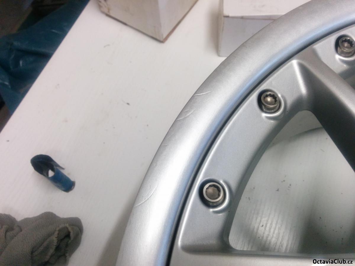

H@nZ Odesláno Červen 25, 2016 Autor Sdílet Odesláno Červen 25, 2016 Když je venku tak krásně a teploty atakujou hranici tropického podnebí, rozhodl jsem se spálit kalorie a začít leštit kola, takže přidávám výsledek zatím 2 hotových kol :) na poslední fotce původní stav 0 Citovat Odkaz ke komentáři

H@nZ Odesláno Červen 26, 2016 Autor Sdílet Odesláno Červen 26, 2016 Já to dělám vrtačkou takže to jde docela rychle a v pohodě :) 0 Citovat Odkaz ke komentáři
milos0785 Odesláno Červen 26, 2016 Sdílet Odesláno Červen 26, 2016 Ja začínal se 400 papírem az do 2000. Pak teprve vrtačka a následně ručně pastou od Megu :-) Odesláno z mého GT-I9505 pomocí Tapatalk 0 Citovat Odkaz ke komentáři
