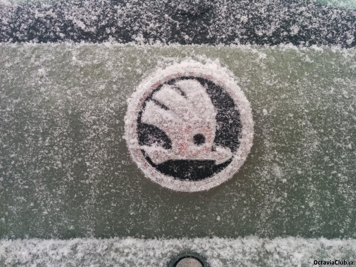

Tak kamarád v sobotu po obědě zavellj že jedeme do Brna kouknout na ereso v tom nejhorším počasí, takže cesta hezky zážitek. Předjeto kolem 150 aut :D všichni max 80 s tema jejich SUV audi mercedes a pod. a baly se předjíždět. Hlavně že mají mrtě asistencnich systému a já jsem je pěkně jen s abs všechny nasekaval :D po příjezdu do Brna jsem zjistil že úplně zamrzly světla jak jsem se lepil, takže cestou domů i s mlhovkama, aby ty sracky nezamrzaly na svetlech a foto po přijetí domů :D chuderka celá zamrzlá bordelem :(
Jo ale to vidíš ty nový auta že bejt sucho tak valej jak o život všechny berou a napadne sníh a sou posrany a neumějí řídit.. Hlavně všechno samozřejmě 4x4 žj, takže ideální, mě to dycky začalo hrabat když sem začal předjíždět a vjel sem do toho pruhu urpsotred a začalo to plavat ale dalo se to opatrněji v pohode. Přece bych si nerozbil Octulku :*

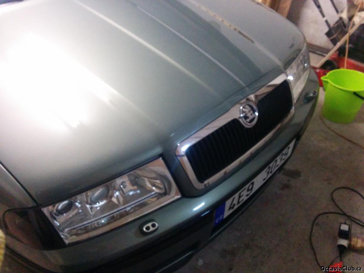

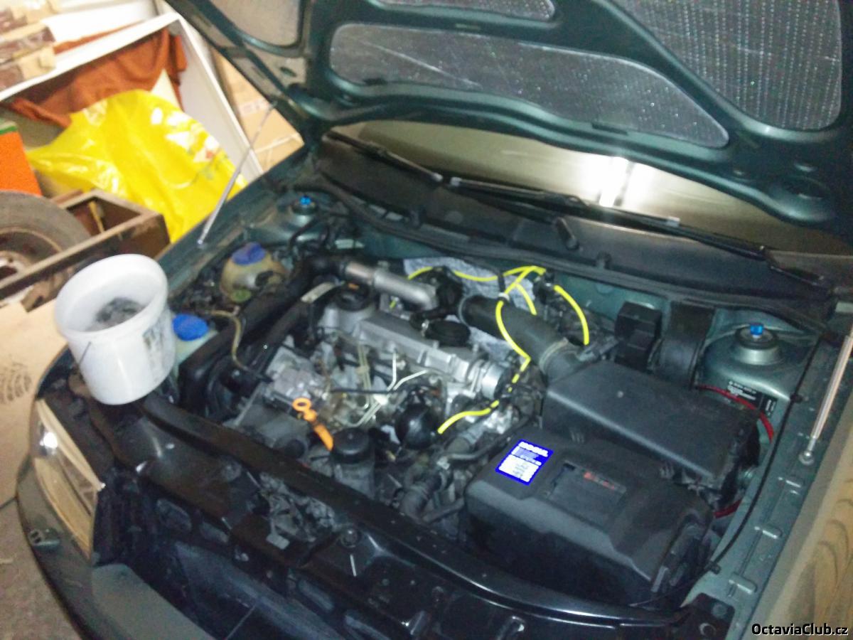

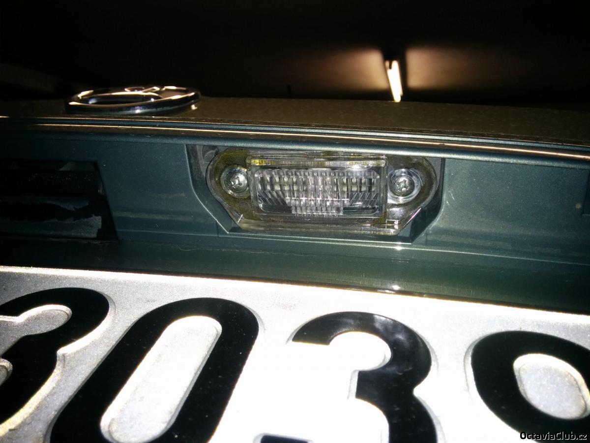

Dnes sundana fólie z masky a hned zavoskovano + jsem vzal po druhy ještě světla a hranu kapoty, vyměněny sklicka osvětlení SPZ a ano nudím se a nemám nic lepšího na práci :D takže sem umyl motorovej prostor jarem a teplou vodou a byly z toho 2 beliky fakt cernyho hnusu. V reklamách asi s tím jarem nekecaji že to dobře odmastuje :D
Stále mi leží v hlavě ten IC a zajímalo by mě jesi může mít třeba nějakej vliv jestli bude větší či menší? Jestli by se třeba větší mohl déle plnit vzduchem (dýl tlakovat)? Neplánuju dávat větší turbo, protože moje bylo loni na repasu. Mám tam klasiku jak se dávala na 66/81 kW s naklápěcíma lopatkama.. :ph34r: Jak sem psal výše, chtěl bych tomu ulehčit ale taky aby to hezky vypadalo :palec:
aspon sa posnazim usetrit ti peniaze . Pozor na dimenzovanie FMIC. ja uz som tak jeden FMIC kupil a nasledne predal na bazosi. Turbolag ako svina ,sice na benzine, ale to ma donutilo rozmyslat uz nad tym. Ma na to vplyv aj velkost Jadra IC aj vedenie IC.
Ked som to prehodil na SMIC nazad, tak pohodka reakcie hned. Potom som nahodil vacsi SMIC hlinikovy, tiez pohodka, ale nechladi tak dobre. Teraz ideme do tretice Vedenie IC na mieru ,prepocitany objem jadra IC, snad teraz to uz bude ok. Lebo tu sa raz seknes a budes nadavat. Aj ked dizlove turbo tlaci vacsim tlakom a skor nafukne vedenie,ale neriskoval by som.
