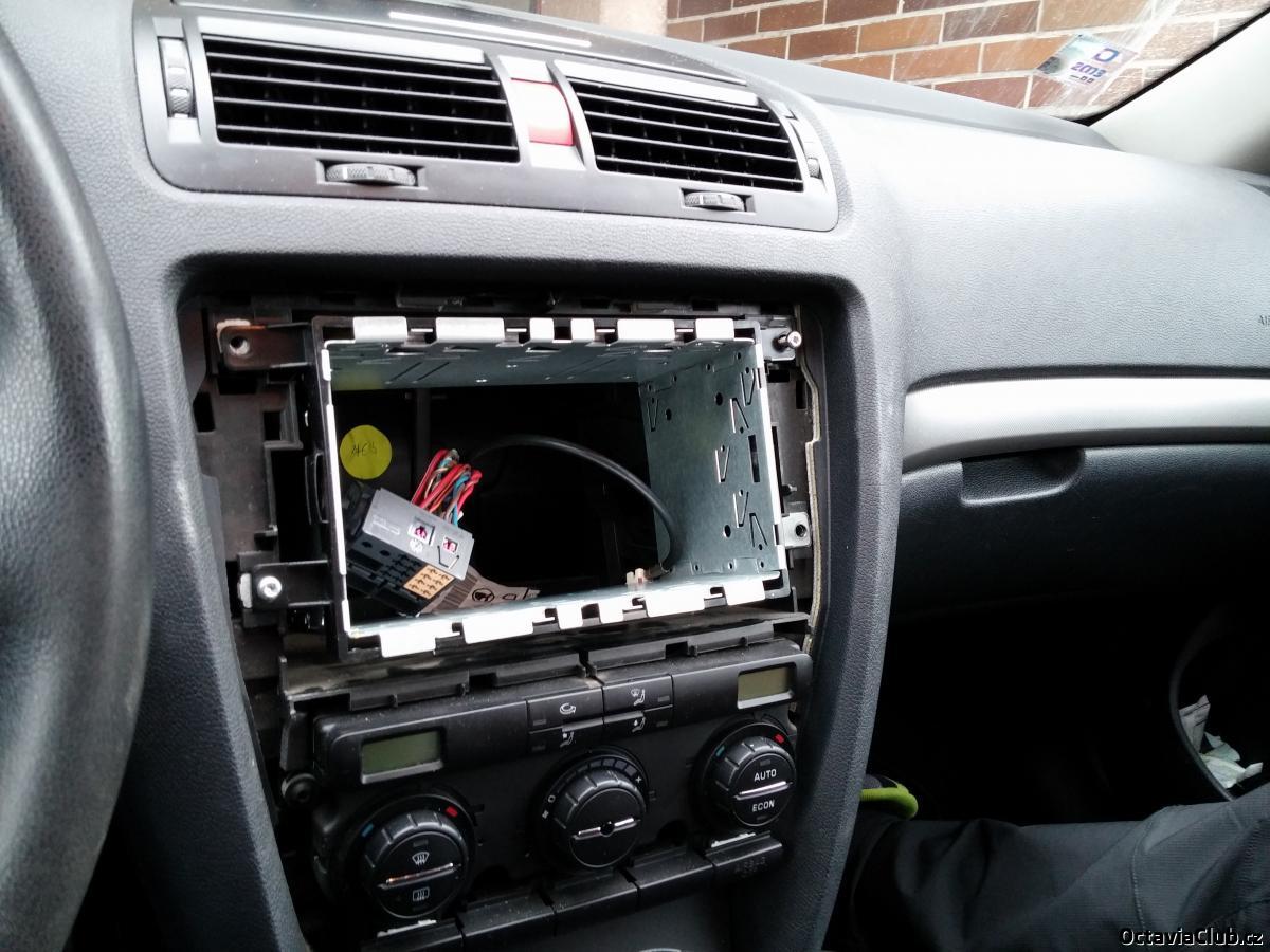

spicik Odesláno Únor 5, 2014 Sdílet Odesláno Únor 5, 2014 Dobrý den, mám takový problém, objednal jsem si toto radio http://auknet.cz/p22398-2din-dvd-autoradio-s-gps-navigaci-model-hell-62-gps.html Problém je v tom, že v tom nebyl žádný rámeček. prostě nic. jenom kabeláž a čau. Chtěl bych se zeptat zdali s tím má někdo zkušenosti nebo je někdo v Královehradeckém kraji, kdo by to dokázal zapojit a udělat to hezké v autě. Problém taky je, že je špatný konektor, ale to se dá koupit redukce to vím, ale nejsou popsané drátky jaký kam patří, myslím tím barvy. Prosím o velkou pomoc!! Předem moc díky všem! 0 Citovat Odkaz ke komentáři

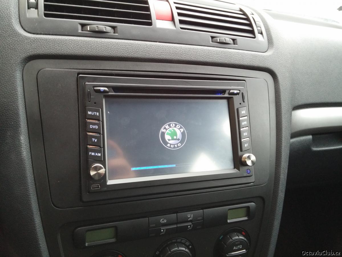

spicik Odesláno Únor 8, 2014 Autor Sdílet Odesláno Únor 8, 2014 hotovo, dokoupen plechový rámeček (690,-) plastový upravený rámeček velký (600,-) rámeček malý (300,-) redukce na iso konektor (120,-) a to jsem ještě musel cestovat více městy.. no byla to makačka, ale na výsledek se podívejte samí. Zapojení mi trvalo asi 4 hodiny, úprava rámečků, hodinku, ale za ty nervy a peníze to asi stálo!! 0 Citovat Odkaz ke komentáři

kadlec Odesláno Únor 16, 2014 Sdílet Odesláno Únor 16, 2014 no mě se to teda nelíbí, ne snad to radio, ale ten rámeček navíc, který ještě uplně nekopiíruje origo rámeček nahoře je škvíra, vypadá to jak díra na CD a je to moc velká plastová plocha ale hlavně, že se to líbí tobě, tohle je jen můj názor 0 Citovat Odkaz ke komentáři
spicik Odesláno Únor 18, 2014 Autor Sdílet Odesláno Únor 18, 2014 Zdravím.Vypadá to dobře,také mám toto radio.Nedávno jsem si ho pořídil.Jen mě tam zarazila kabeláž.Kde se dá koupit ta redukce na ISO.Nebo jaké je to označení.Rád bych si to zapojil sám,ale nevím,nevím.Na mě je tam moc kabelů. na radiu je schema zapojeni, tam se stačí podívat jaká barva co je. To co je zapečetěno, to patří k parkovací kameře, napište odkud jste kdyžtak zapojím.jestli máte jinou variantu než ty plasty,nějaký dekor atd. Nechám si rád poradit. 0 Citovat Odkaz ke komentáři
bendlpetr1 Odesláno Březen 15, 2014 Sdílet Odesláno Březen 15, 2014 Já bych ten plast.rámeček zkusil polepit 3d karbon folie černá mat.Možná by to vypadalo ještě lépe.Jinak já jsem z Prahy 9 0 Citovat Odkaz ke komentáři

spicik Odesláno Červen 17, 2014 Autor Sdílet Odesláno Červen 17, 2014 tak jsem si s tím pohrál, folii na velkém rémečku jsem zdupal, takže zítra znova a bude to hotové komplet.. 0 Citovat Odkaz ke komentáři
bendlpetr1 Odesláno Červen 16, 2015 Sdílet Odesláno Červen 16, 2015 Zdrávím.No tak teď to vypadá mnohem lépe. 0 Citovat Odkaz ke komentáři
