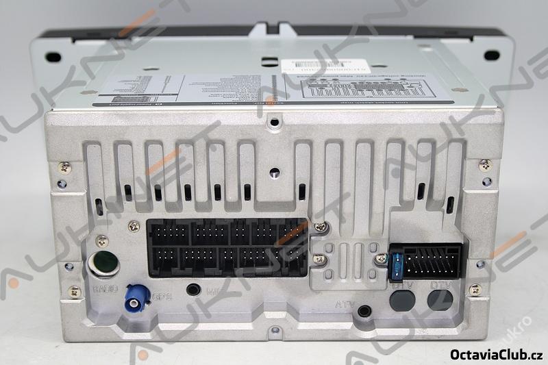

Tady je odkaz na to radio. https://www.ebay.de/itm/AUTORADIO-fur-SKODA-OCTAVIA-8-HD-GPS-NAVIGATION-DAB-DVD-USB-Android-5-1-3G-WiFi/122274730134?_trksid=p2485497.m4902.l9144 Ještě prodejce mi napsal toto Ahoj, Děkujeme za Vaši zprávu a je nám opravdu líto, že jsme tento problém znali. Myslíte tím, že tato jednotka vyčerpá vaši baterii? prosím, nebojte se, všechny naše zboží mají plnou záruku, budeme se snažit, abychom Vám pomohli. zkuste následující návrhy: 1, Nastavení - tovární nastavení (heslo: 3368) - canbus - zvolte svůj vlastní model automobilu, stiskněte tlačítko "aplikovat". 2, připojte kabel ACC na zadní straně rádia k kladnému pólu zapalování vašeho vozu. https://imgs.inkfrog.com/pix/easyrising/ES3026S-ED24-Wiring-Diagram.jpg 3, přepněte přepínač NO.3 na zadní straně rádia. (Pokud je nyní přepínač č. 3 zapnutý, přepněte do polohy OFF, pokud je vypnuto, zapněte ON);

Omlouvám se za nové téma.Potřebuji poradit.Po namontování nového autorádia viz. foto,jsem zjistil že to vybíjí baterku.Pátrám na netu co by to mohlo být.Asi to bude ta jednotka GATEWAY co všude píšou. Nakonec jsem se pustil do vymontování té jednotky. Mám tam 1K0 907 530 F viz.foto.Mám Octavie před.fl 1.9 tdi 77kw. Poradí někdo jakou jednotku pořídit? A ještě jestli se to musí nakodovat. Jsem z Prahy. Předem děkuji
Také mám problém s vybíjením baterky po namontování rádia.Prosím o radu. Praha děkuji

Tak už to mám vyřešené to zapojení.Posílal jsem email fa.kde jsem to koupil.Odpověď je taková. 1. modrý konektor slouží k připojení ovládání na volantu, pokud je tímto vozidlo vybaveno 2. oranžový kabel - nezapojovat, slouží pro připojení spínání přídavného zesilovače 3. čas - nutné nastavit časové pásmo na Bukurešť, vzhledem k letnímu času - poté to bude fungovat 4. DVD - v nastavení si vypněte BRAKE na OFF - to odblokuje obraz DVD takže je vše vyřešeno.Dnes mi dorazila parkovací kamera,vypadá dobře,ale zase těch kabelů.Tak budu zase koumat zapojení,hlavně jak rozeberu dveře od kufru abych natáhl ten hlavní kabel.Asi se do toho pustím o víkendu.
Hezký den.Tak nakonec jsem si pořídil autoradio s DVD GPS model TID-C005-S100.viz foto níže.Po rozbalení na mě vypadlo spousta kabelů.Po menším koumání,jsem to nakonec pospojoval.Po zapnutí vše funguje.Jen mě není jasné kam zapojit z toho velkého svazku na napájení,ten modrý konektor.také viz foto.A paj ještě jedna věc,když si postím DVD tak to hraje,ale po rozjetí auta,obraz zmizí a hraje jen zvuk.Na netu jsem četl,že je potřeba ukostřit nějaký kabel. viz citace na netu Nejde obraz u DVD, TV? Často se na nás obracíte s problémem, že se Vám po zapojení autorádia a to i přes ISO konektor nezobrazuje obraz DVD, TV atd. Místo toho se na obrazovce objeví varovný nápis " PLEASE DON´T WATCH … " DVD autorádio je vybaveno kabelem pro blokaci obrazu za jízdy, tzn. kabelem, který by měl být správně připojen přímo na ruční brzdu. Pokud tento kabel máte správně zapojený, po zatažení ruční brzdy obraz naskočí, po jejím odblokování obraz zmizí. Pro trvalé odblokování obrazu je nutné připojit kabel " PARKING BRAKE ( SAFETY, BRAKE ) trvale k mínusovému pólu ( ke kostře ) pravděpodobně to bude ten oranž.kabel.viz foto.Byl by tu někdo kdo by poradil???? Děkuji
