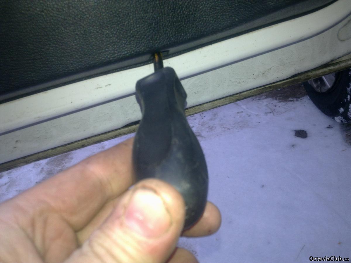

ve spodní části tapecírunku povolíme další 2 torxi viz foto

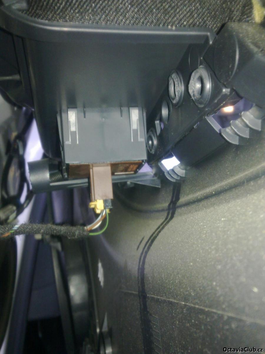

ted si od spoda vycvaknem samotný tapecírunk drží na umělohmotnejch trnech,po te je třeba za tapecírungem odpojit konektor ovládání oken,nastavení zrcátek a sefe diody

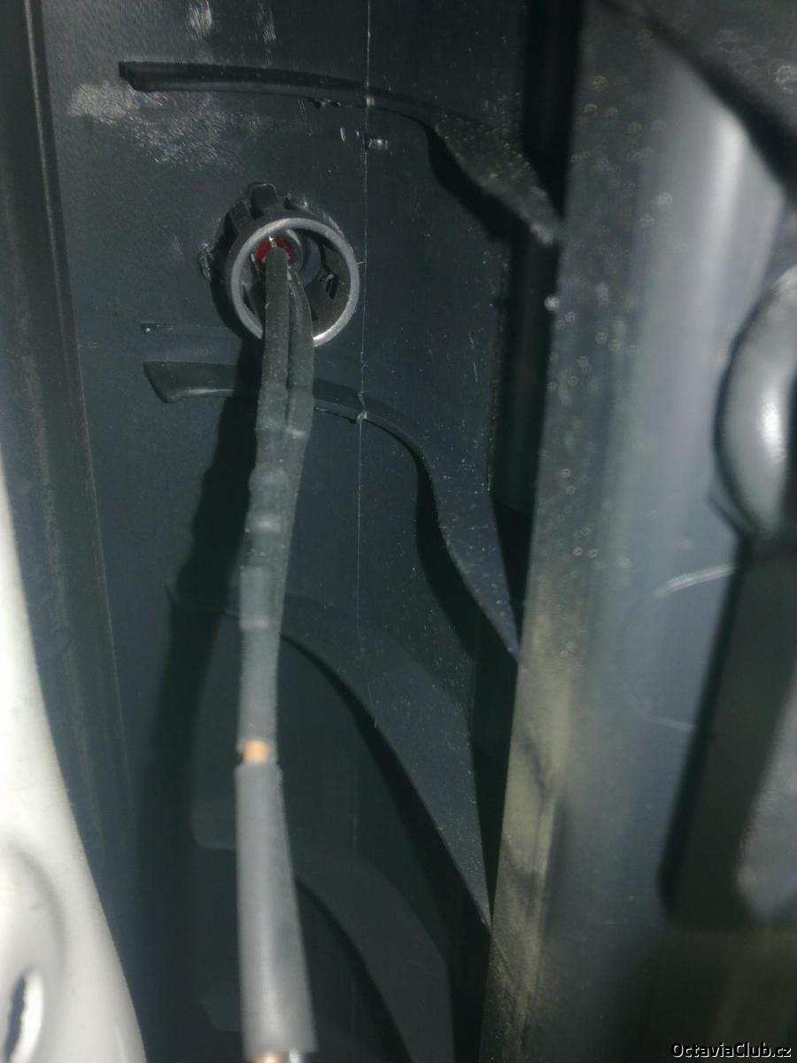

ted kapka prevence 1424.gif najdem konektor od ŘJ okna vycvaknem,zkontrolujem,očistíme a prostříkneme kontakty

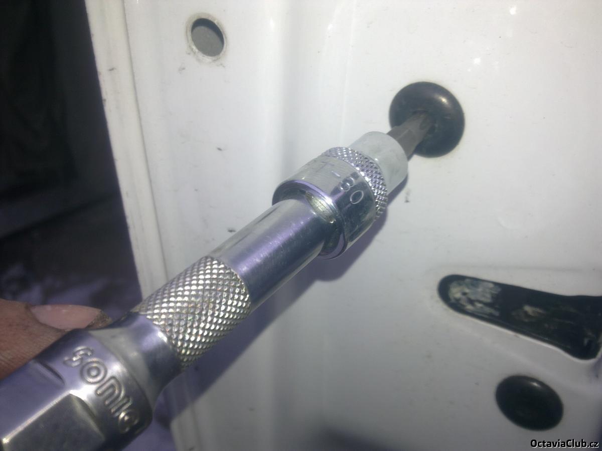

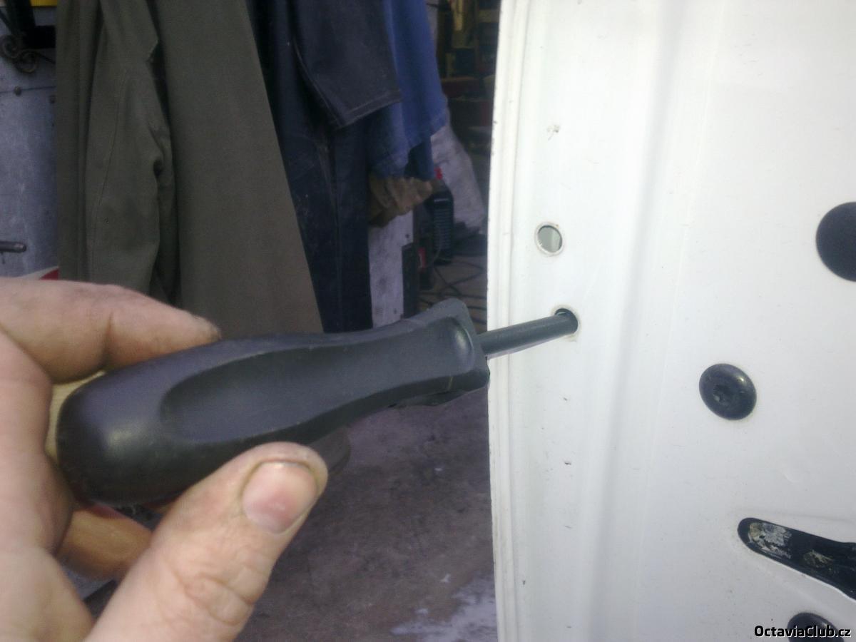

ted si z boku dveří vyloupnem obě záslepky a vrchní šroub vytočíme a spodní pouze povolíme-pozor nezkoušet ho ůplně vytočit nejde toexclamation.gif

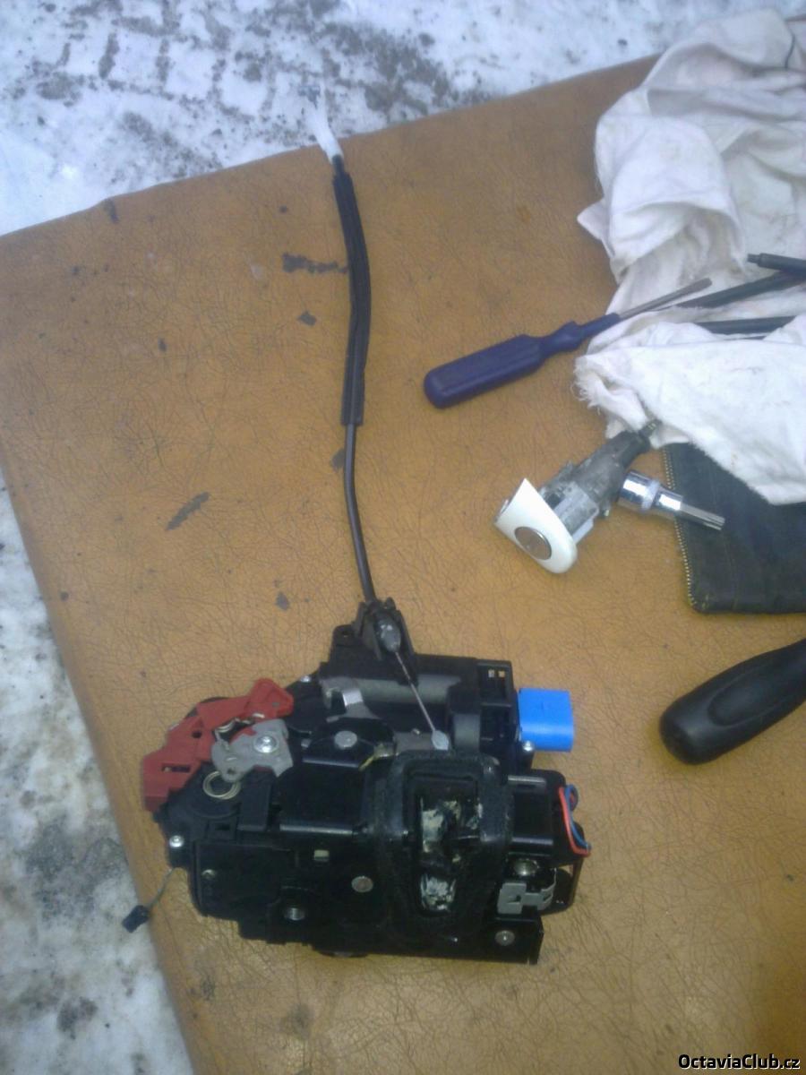

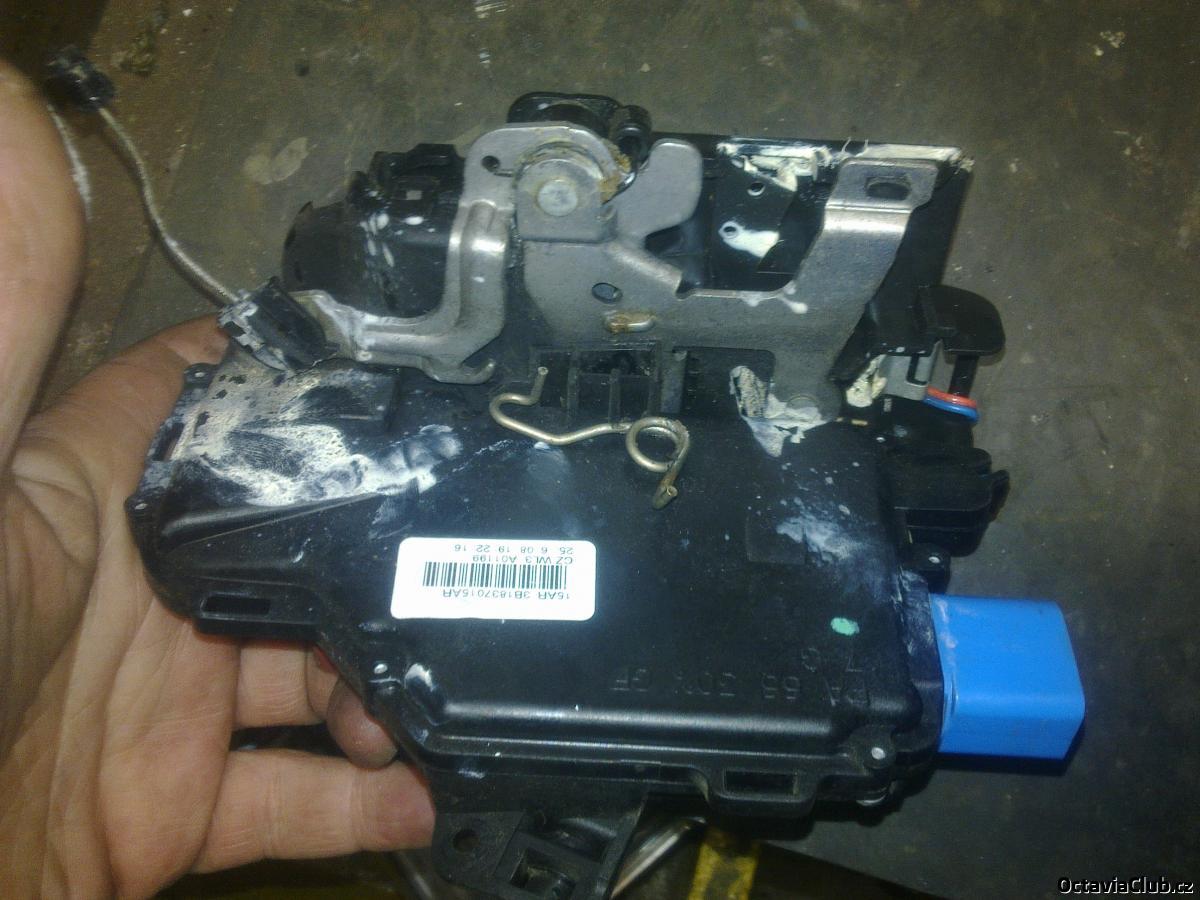

ted si povolíme 2 torxi jenž drží samotný zámek a zámek vyndáme ze dveří
ted záleží na tom co máme za problém -můžeme dát bud novej zámek nebo pokoumat co je stím starým,já pokoumal :palec: takže vycvaknem bovden
vycvaknem pružinu viz foto:
povolíme 2 zajištovací torxi

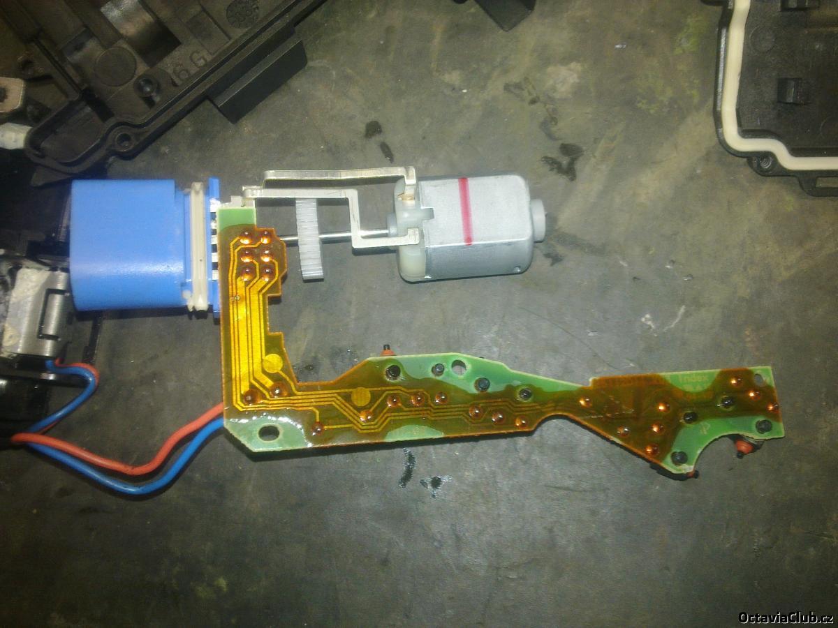

ted oddělíme od sebe elektrickou a mechanickou část zámku,tu mechanickou vymejem,rozhejbáme a znova prostříknem mazivem
tu elektrickou rozeberem -povolíme na deklu všechny torxi a dekl opatrně sundáme

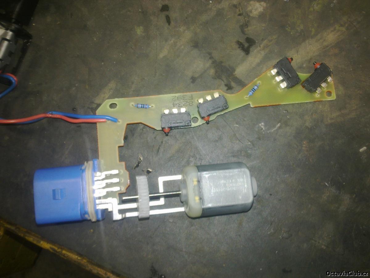

vyndáme,očistíme kapku máznem ten zavírací umělohmotnej mechanismus,dále vyndáme celý ten plošný spoj s mikrospínači -provedeme kontrolu mikrospínačů změříme zda sou všechny o.k. pokud ne vyměníme,dále zkontrolujem letované spoje popřípadě je proletujeme
po té je třeba vše složit dáváme přitom pozor aby vše dosedlo tak jak má a po kompletaci zámku si ho před montáží do dveří nejdřív vyskoušime jestli mechanicky chodí jak má :palec: pokud chodí napíchnem ho venku do konektoru a zkusíme jestli chodí i po elektrické stránce 1424.gifexclamation.gif pokud je vše o.k. provedeme montáž do dveří zde opět pozor až budete štelovat to krátké lanko ovládání venkovní kliky - je třeba to zkoušet při otevřených dveřích a to tak že si z boku simulujem zacvaknutím zámku zavřené dveře 1424.gifexclamation.gif pokud bychom to zkoušeli zavřením dveří mohlo by se stát že při špatným nastavení toho krátkého lanka bychom dveře zavřeli a již neotevřeli a nastal by zbytečný problém se zabouchnutými dveřmi exclamation.gif
