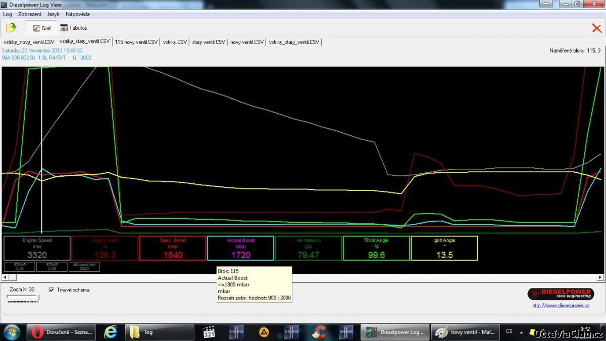

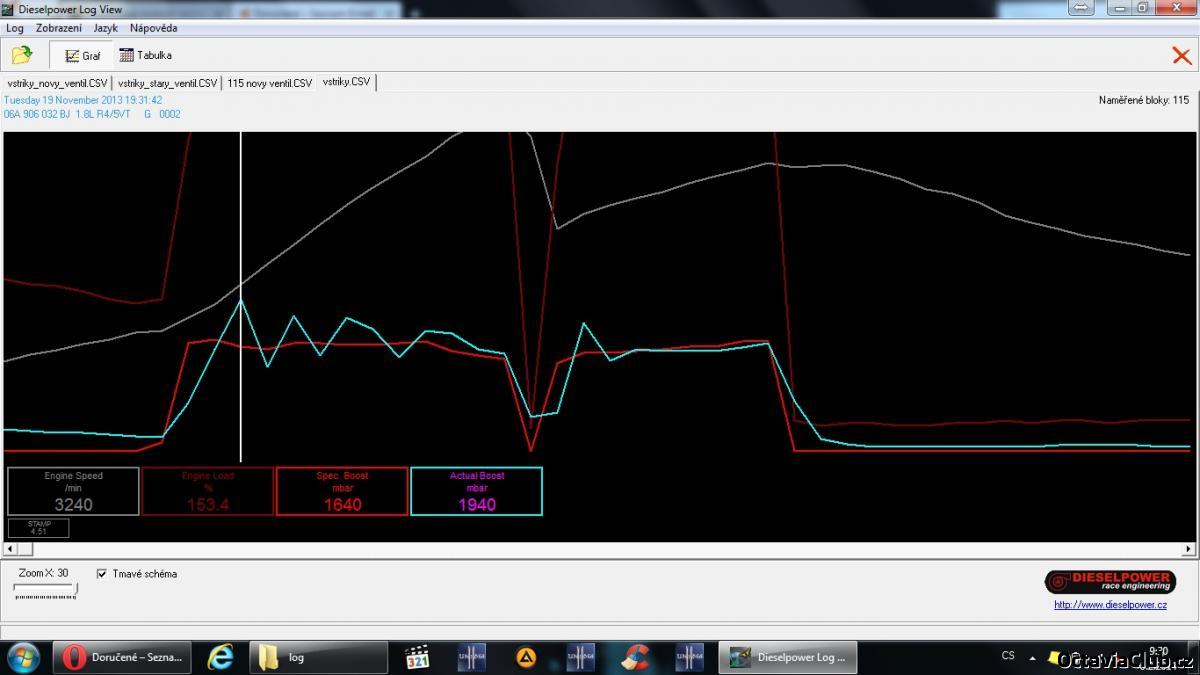

zajimave je ze kdyz je tam ventil stary auto jede... kdyz tam dam novy auto ma houpavou akceleraci... je sice agresivnejsi ale prefukuje... podle mereni vagu ... pri stejnych podminkach na stejne ceste jsem meril tlak turba s novym a starym ventilem ... ridici jednotka chce od tlak cca 1700mbaru, stary ventil to drzi kolem teto hodnoty... ovsem novy to natlaci az na 1900 m baru... ridici jednotka to zkrouhne tlak spadne auto polevi... a zase zacne tlacit... zas prefoukne a tak dokola... jak na houpacce... cim by to mohlo byt? ventil je z skoda-dily.cz a udajne ma byt novy a original.... pokud je funkcni co by to znamenalo? ze neco jineho na aute to brzdi? jedine co nebylo meneno a vyzkouseno je palivove cerpadlo... tudiz k tlaku ktery tam je dan by slo malo paliva a tak to jednotka zkrouhne? nebo je ventil spatny a proste tam pusti vice nez by mel? nebo spatna palivova mapa? ridici jednotka?
