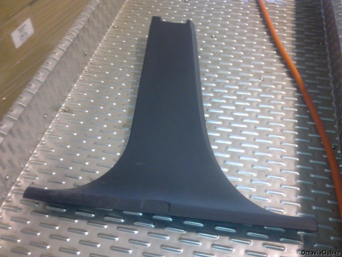

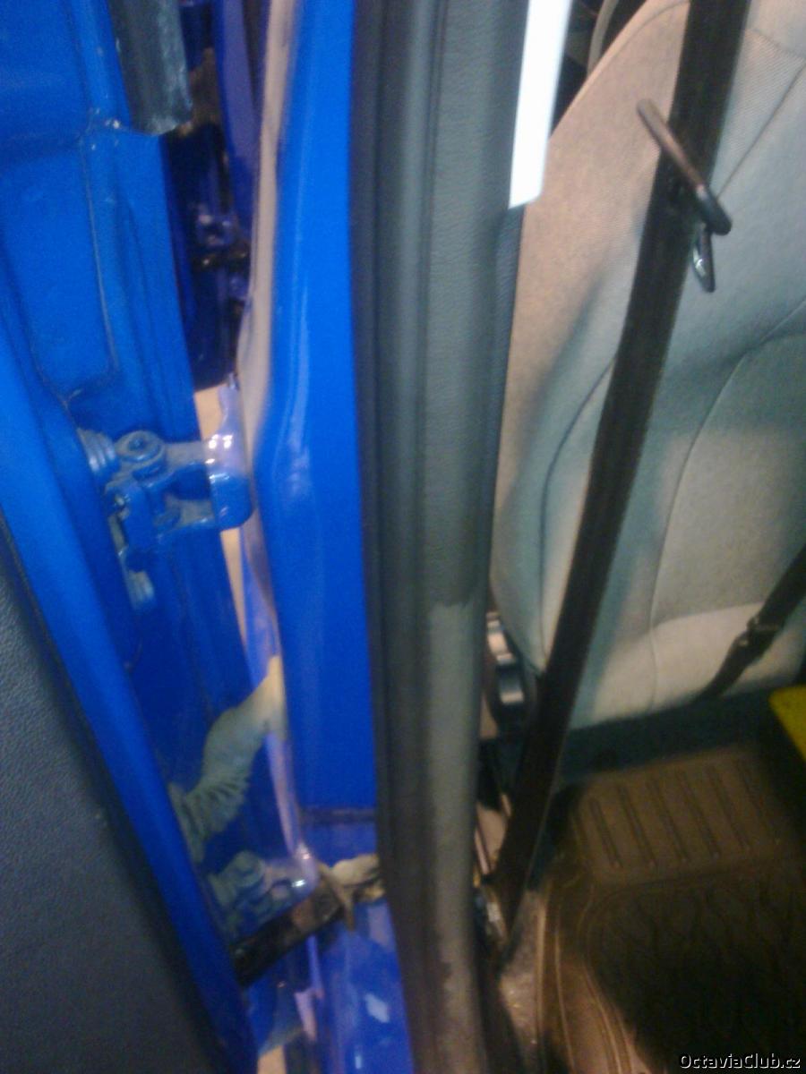

takže částečně si ze sloupku na straně řidiče a za řidičem stáhnem těsnící gumu

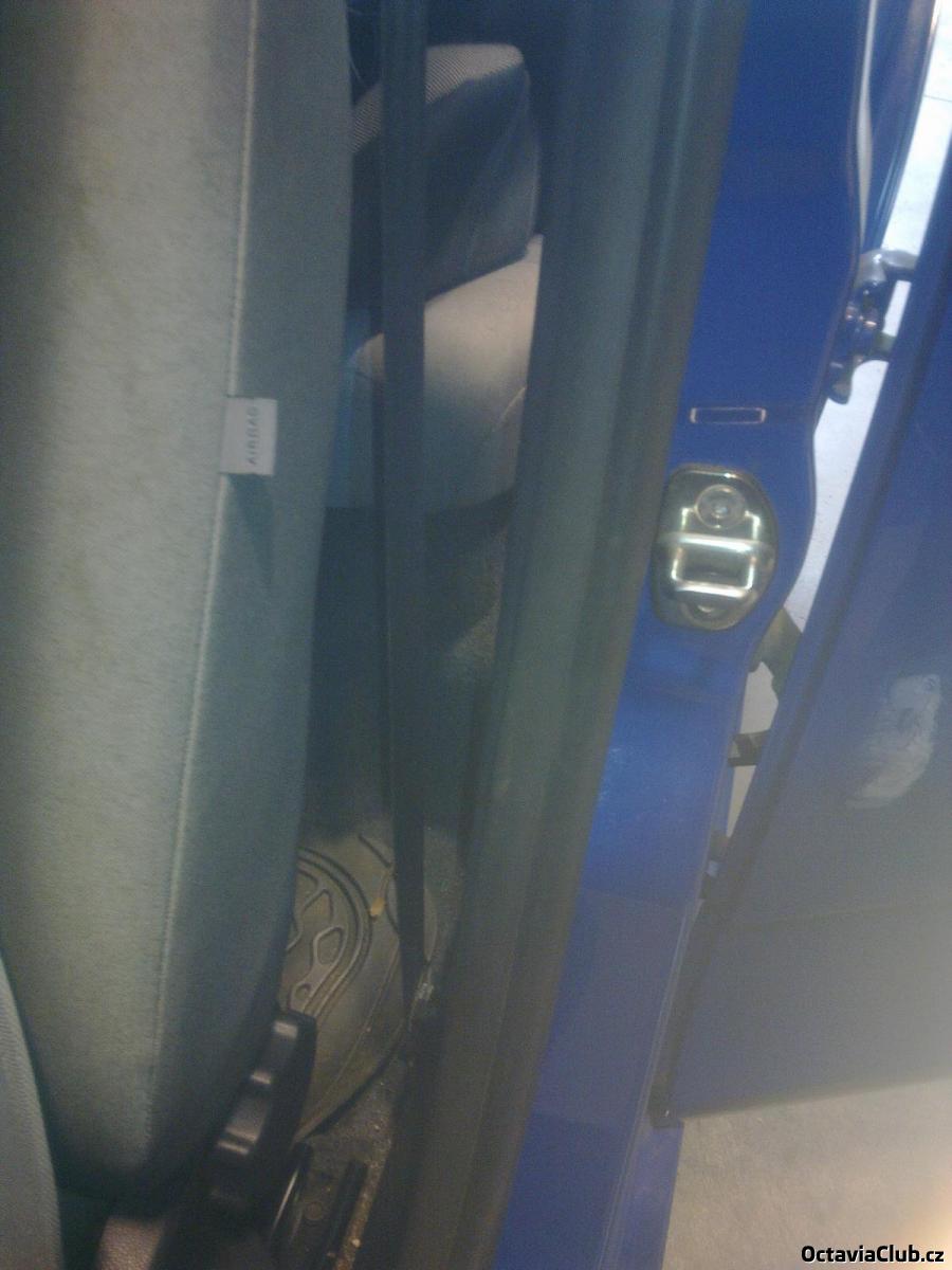

ted je třeba si za pomoci plochého delšího šroubováku vycvaknout ten krycí plast

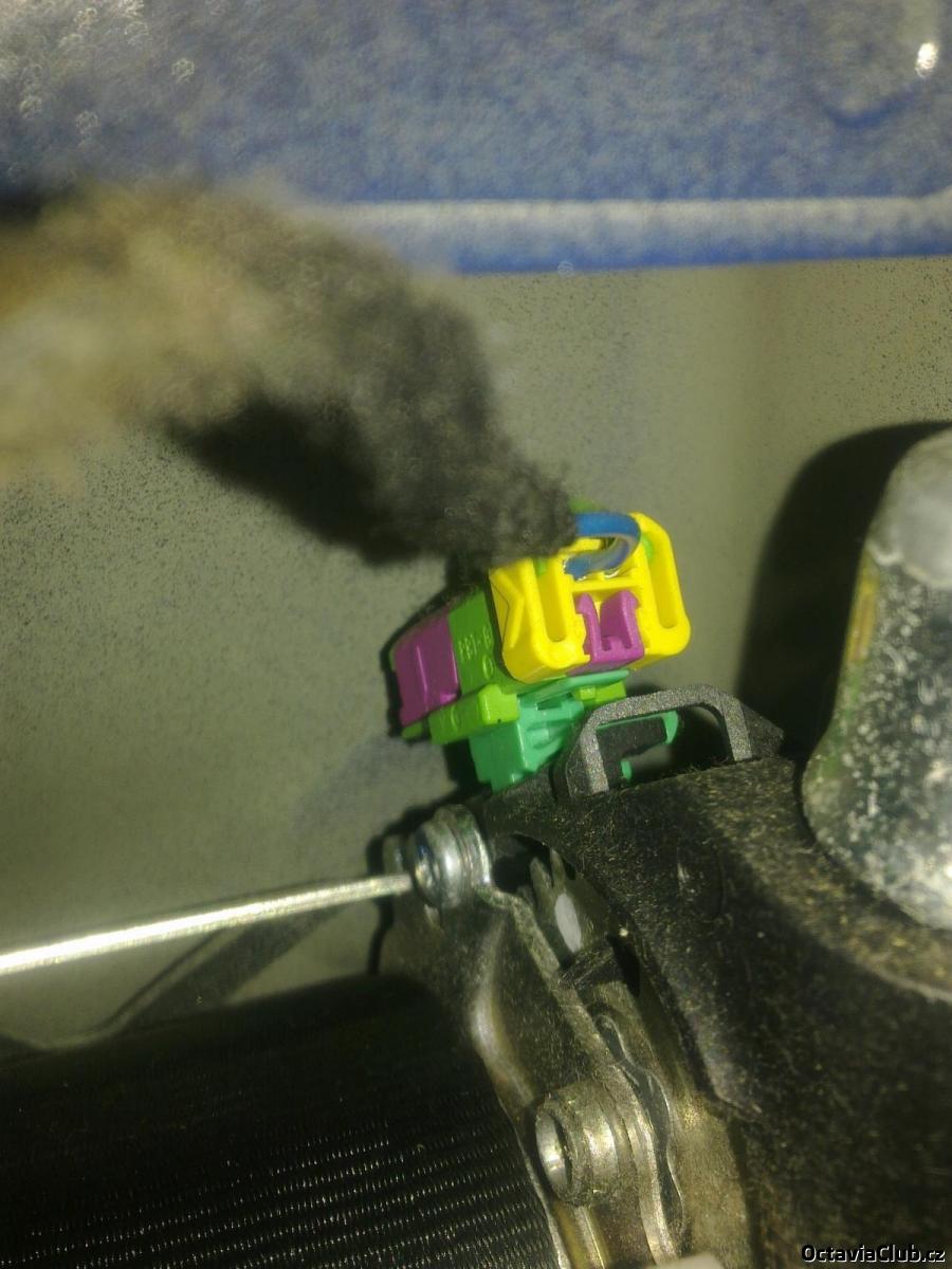

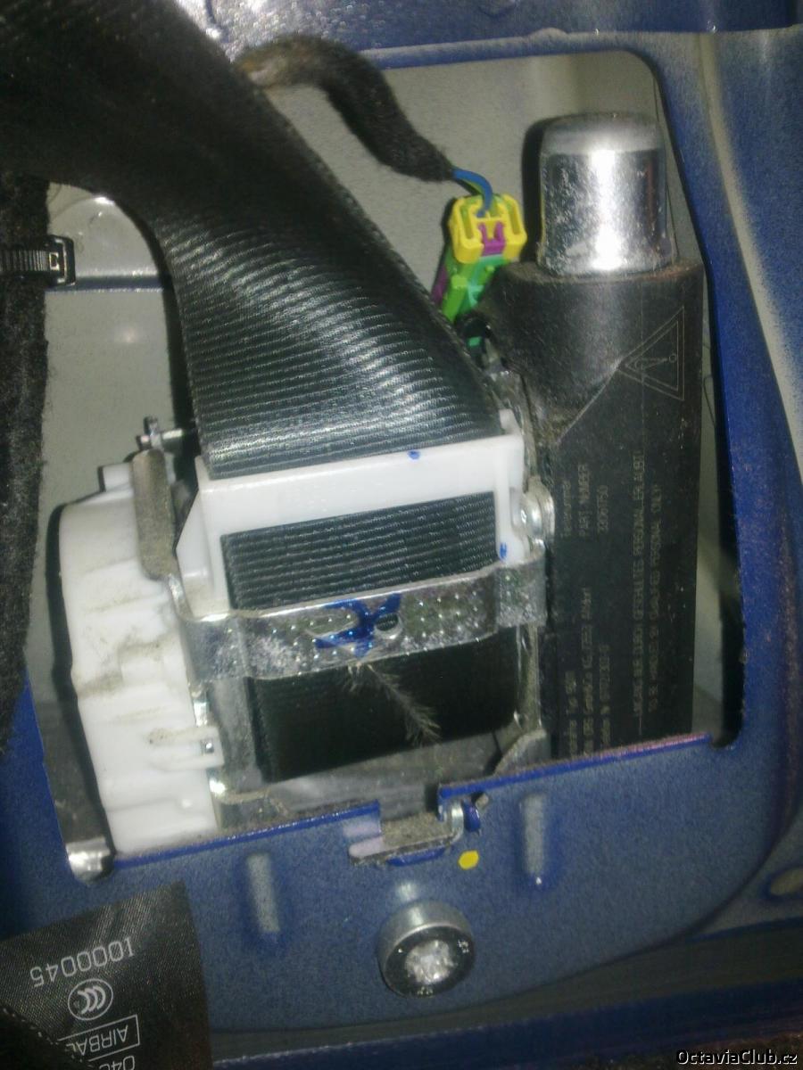

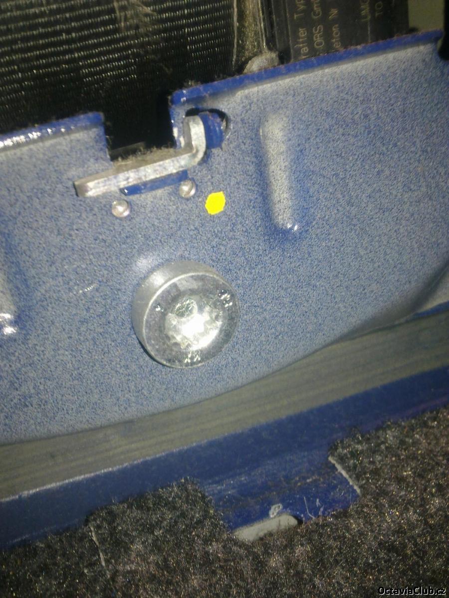

ted si povolíme dole šroub jenž drží pás stím předpínačem

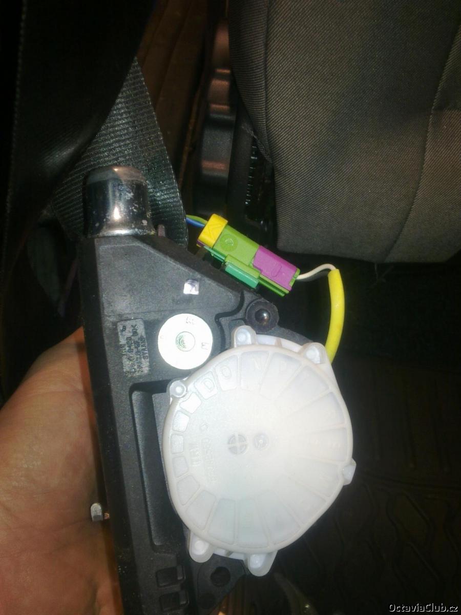

povytáhneme si to celé ven
vemem slabší plochý šroubovák a opatrně vycvaknem konektor

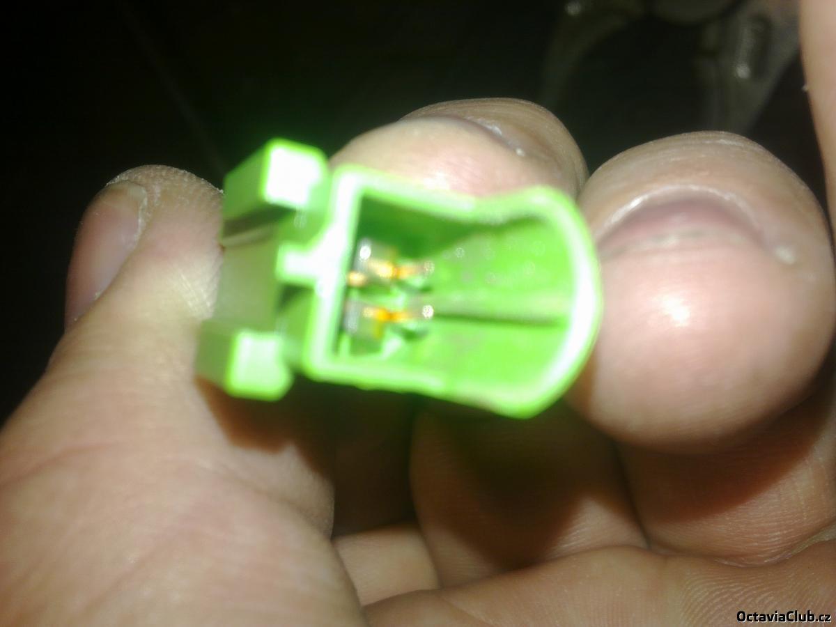

vemem jehlový pilník a opatrně očistíme oba kontakty pak je jemně přiohnem a stříknem kontaktolem

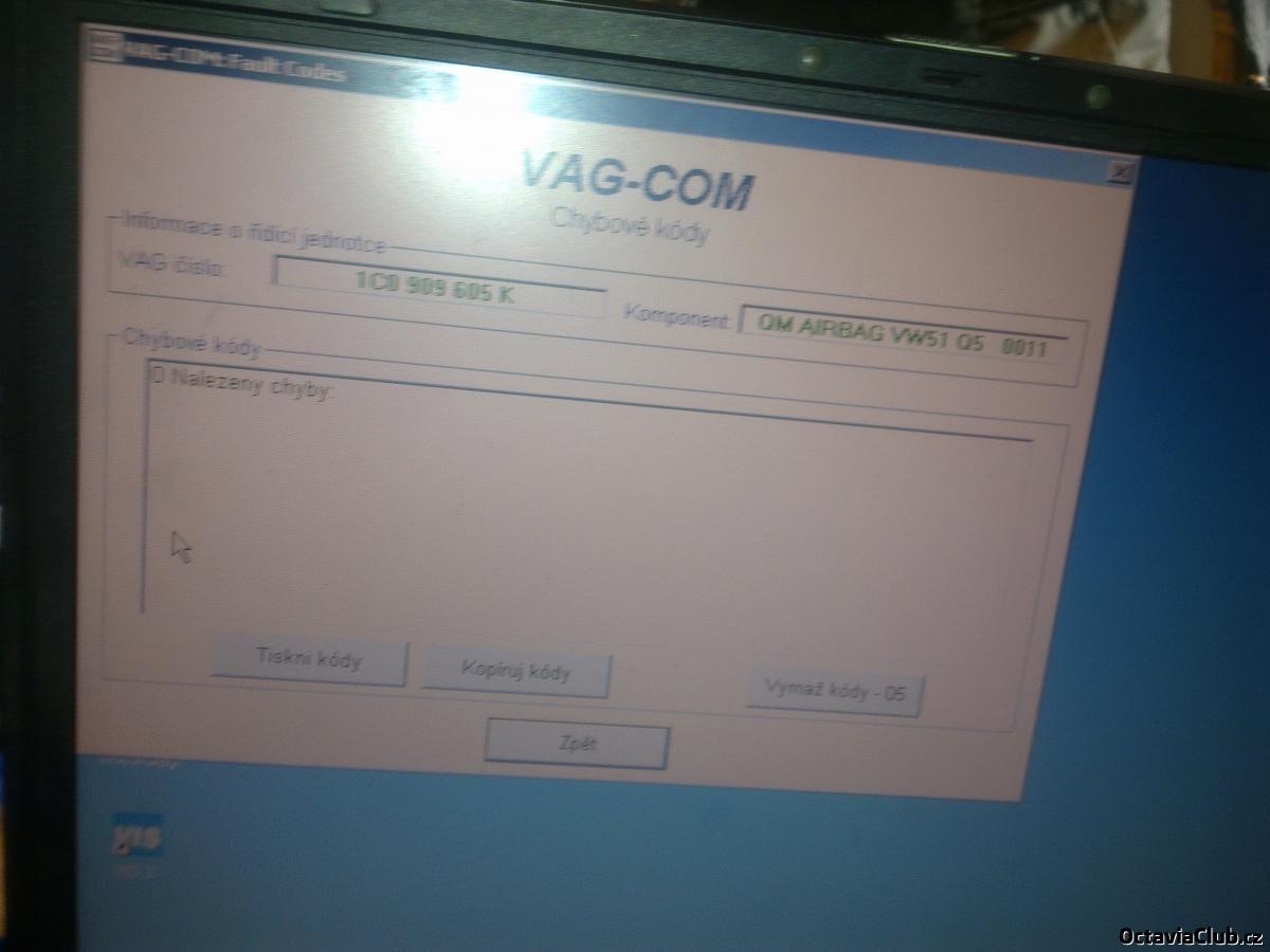

ted nacvaknem konektor zpět a dřív než to složíme načteme to znova VAGem a přesvědčíme se jestli problém zmizel
