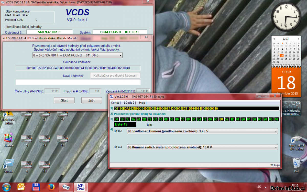

tak chyba bola v byte 18,19 s tým že 18tka je opravena, ale hodilo mi dve chyby- 00984 lefta tail ligth a
- 00907 intervention load management 000 - -
vieš že ked sa do toho pošuva tak sa to zblne :(
edit: reset pomocou 5B
a nefunguje podsvietenie budikov ratam ze to bude bit 19 rolbar vedel by si poradit ?
