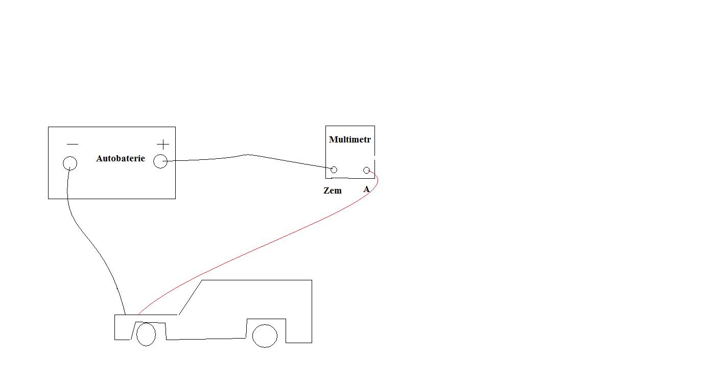

je to jednoduche, hlavne se proud meri az po pul hodine,az "usnou" vsechny ridici jednotky atd. a samotny postup, minus pol nechas tak jak je, odbojis + pol od autobaterie a mezi +pol na autobaterii a odpojeny kabl das multimetr, ktery si prepnes na Ampery ( ze zacatku si prepni na co nejvyssi stupnici A a pak muzes ubirat treba az do mA), snad jsem na nic nezapomel, jo jeste jsem ti nacmaral obrazek:)
