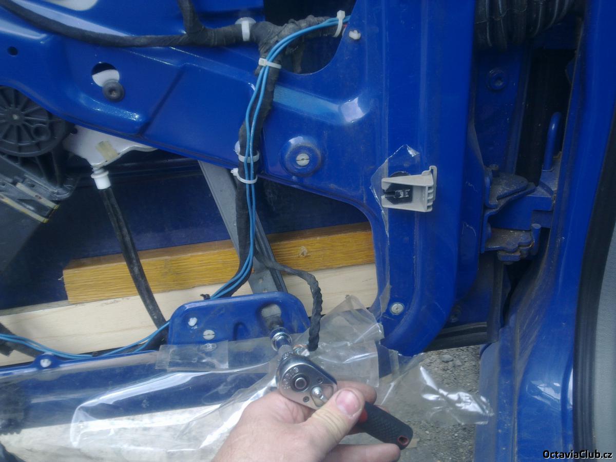

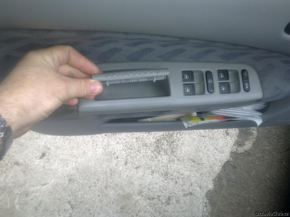

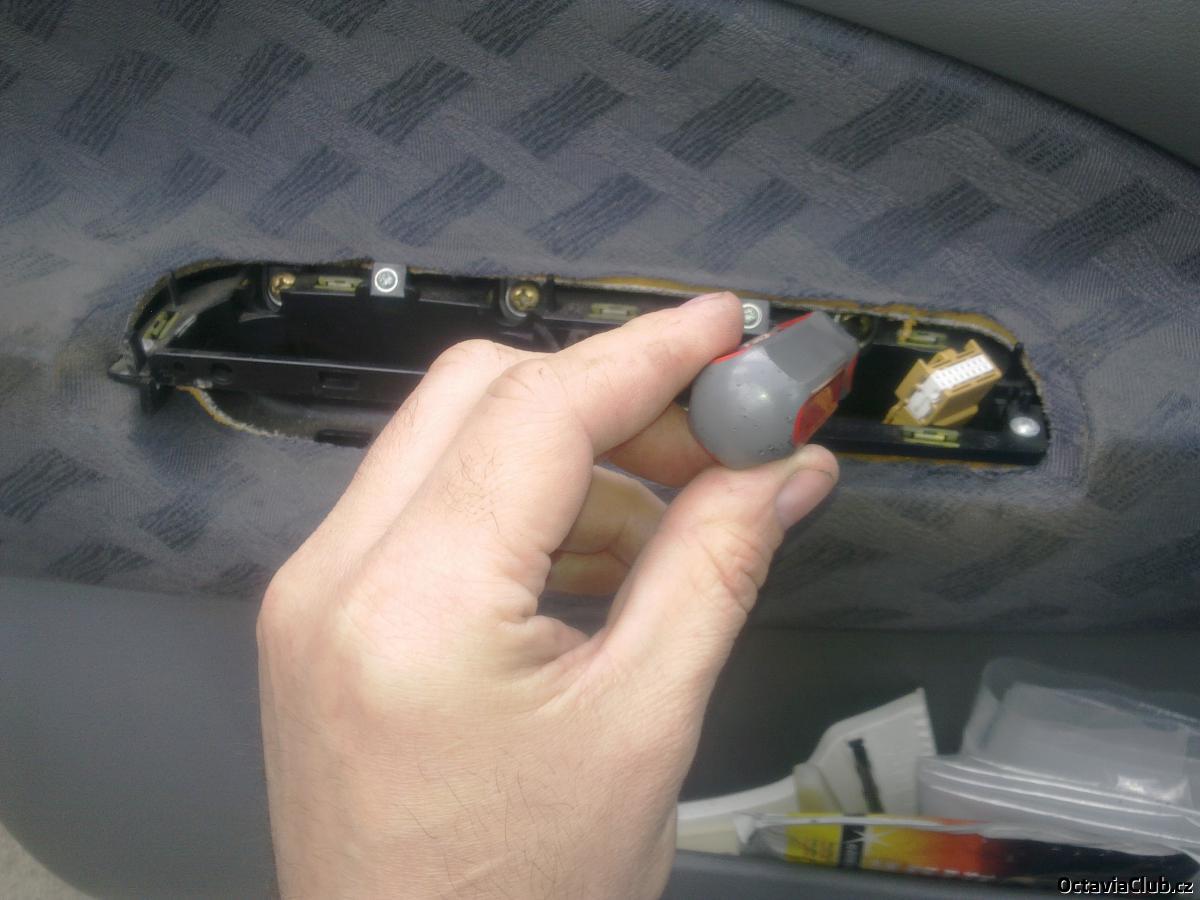

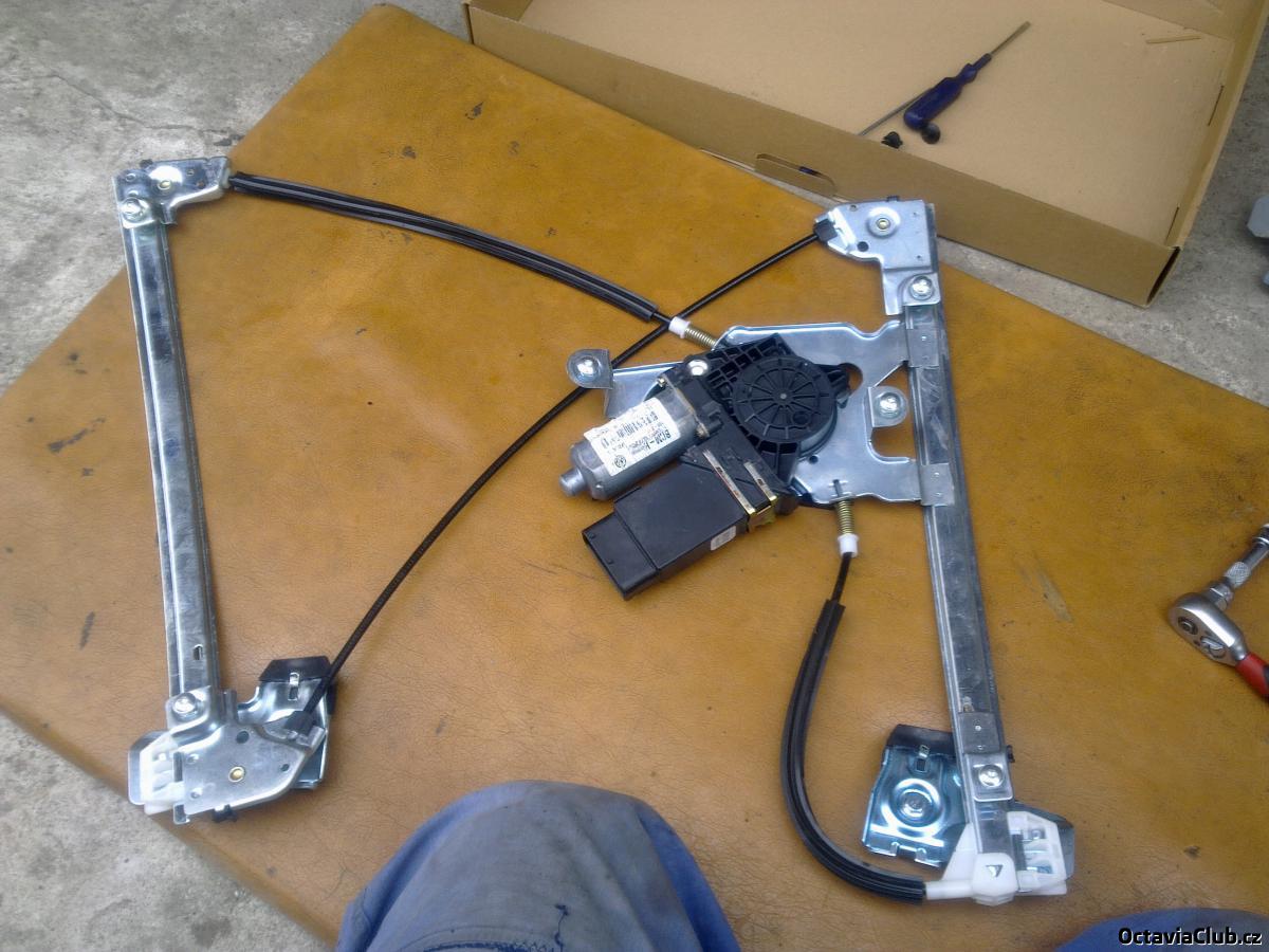

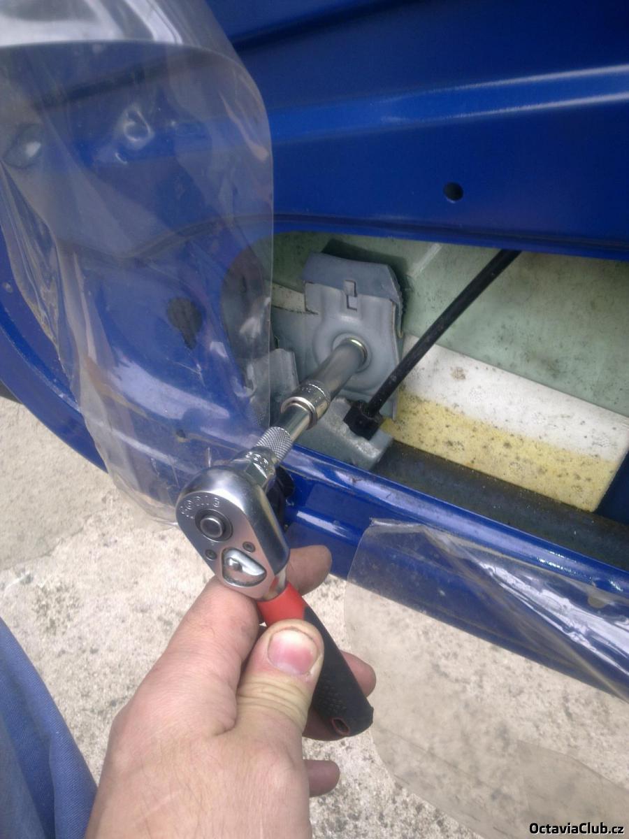

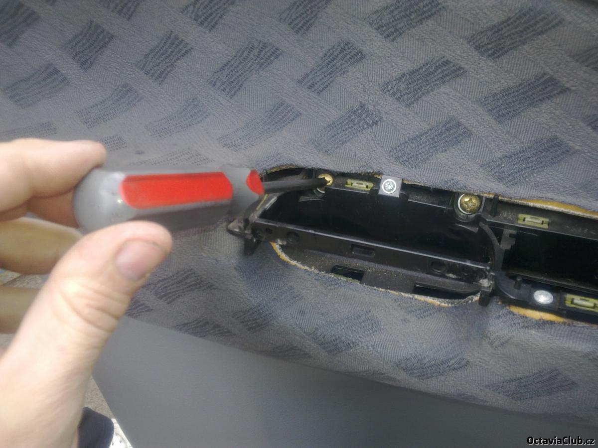

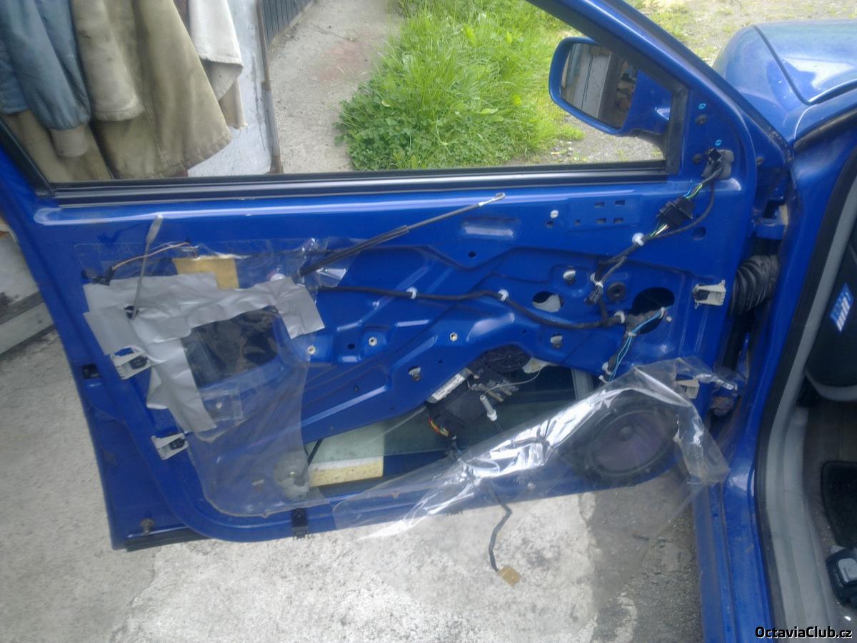

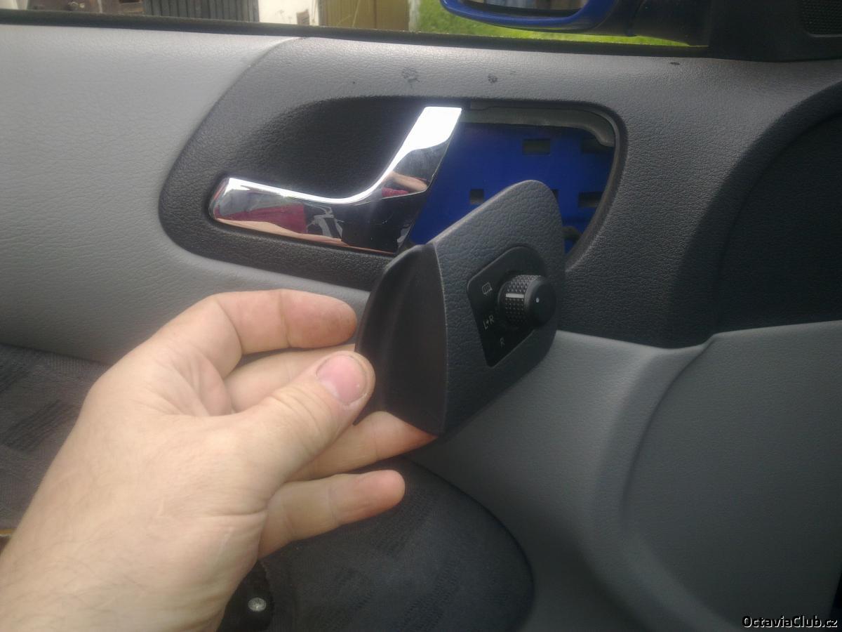

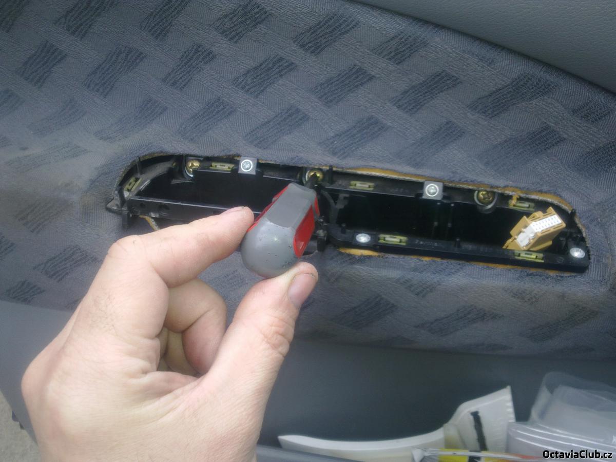

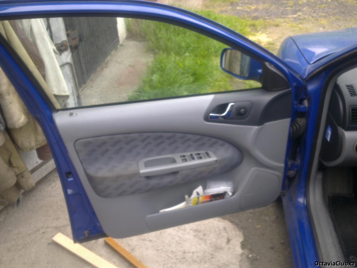

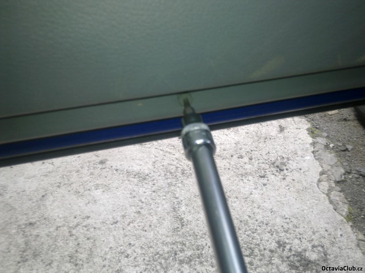

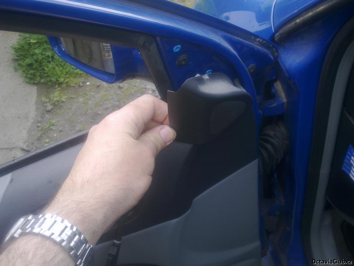

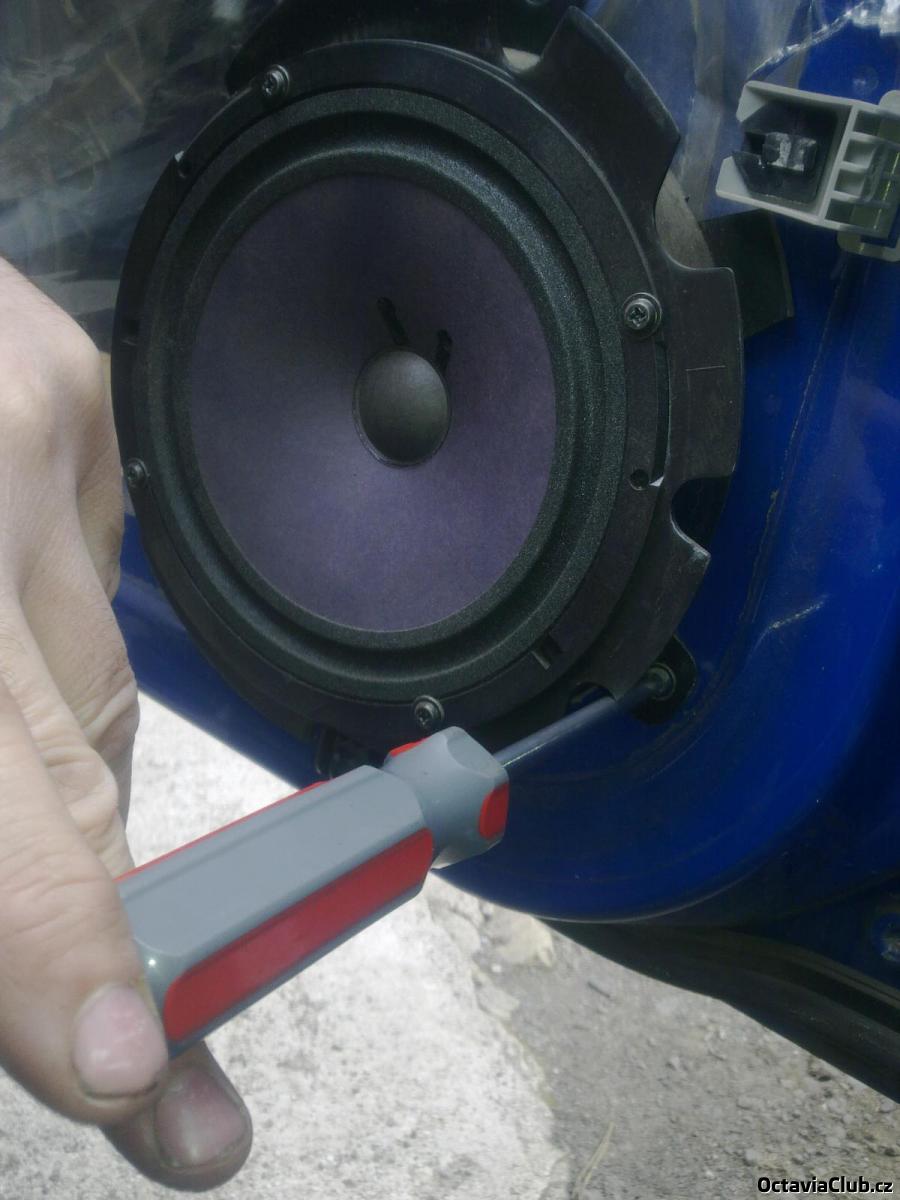

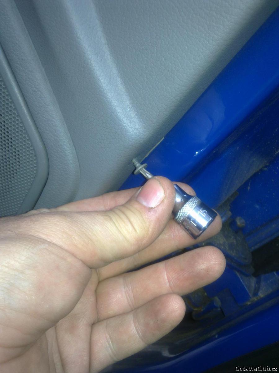

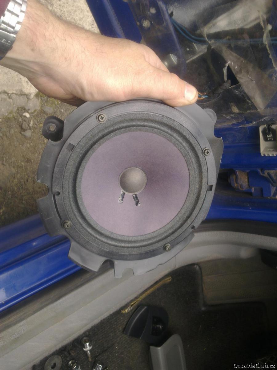

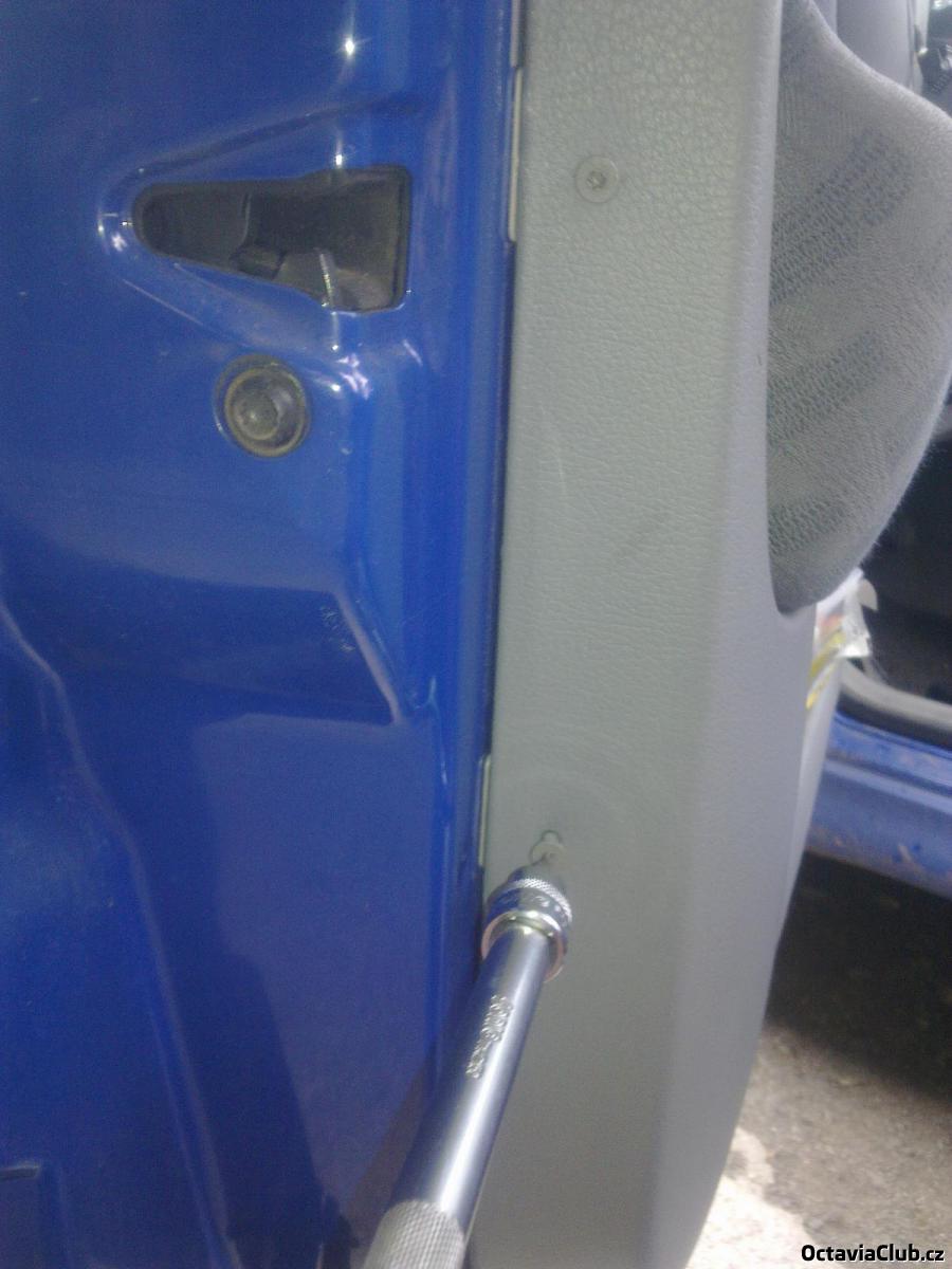

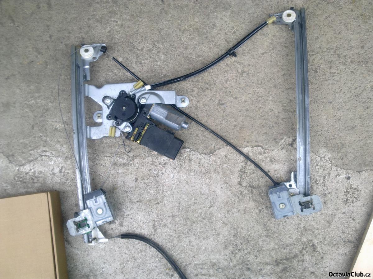

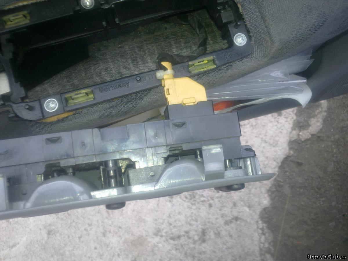

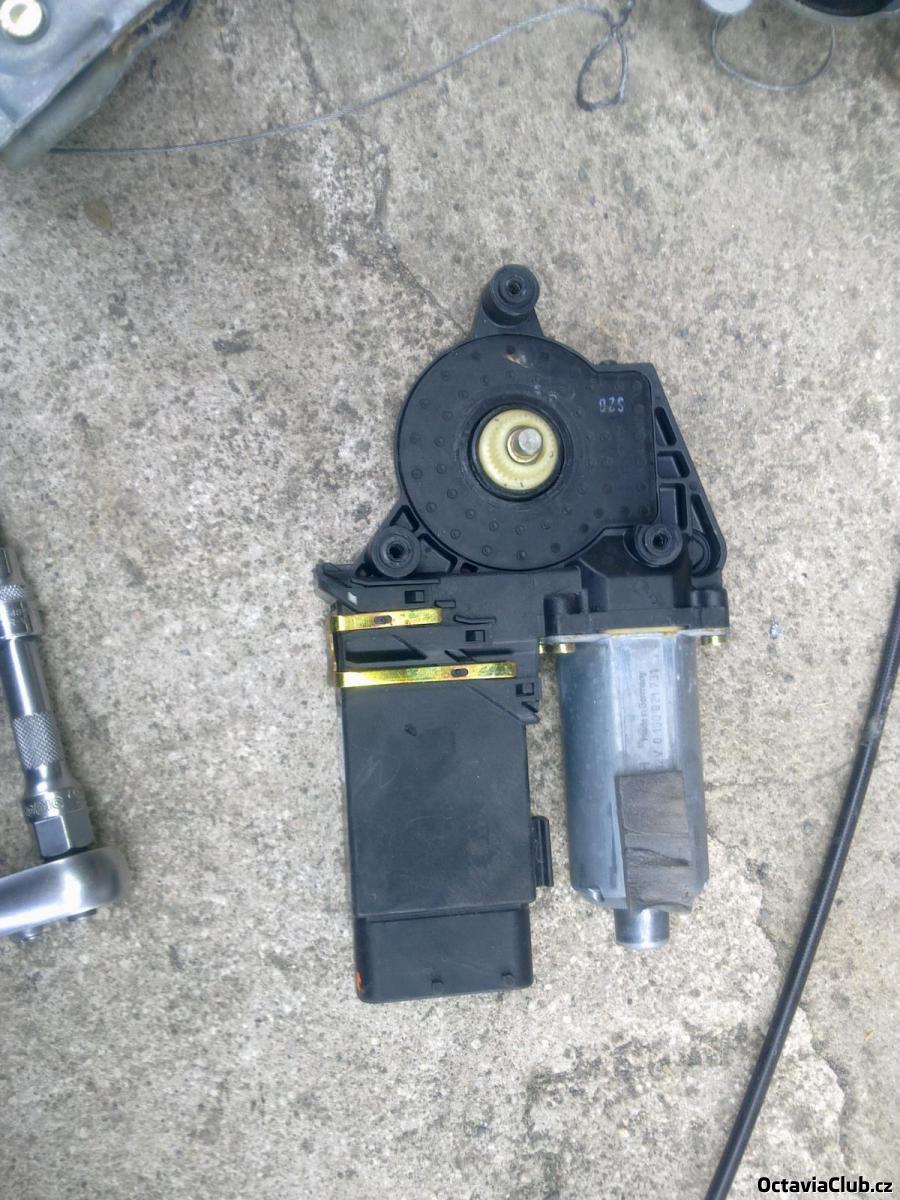

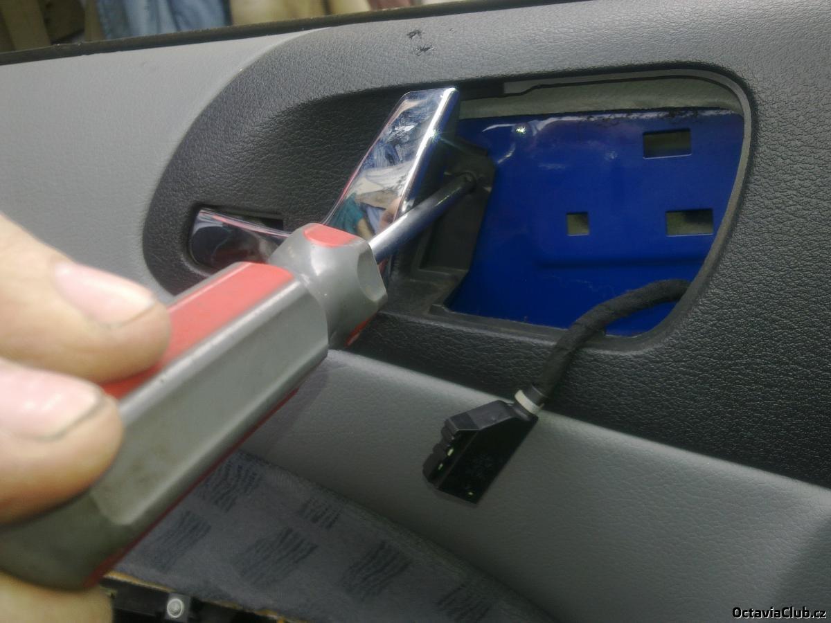

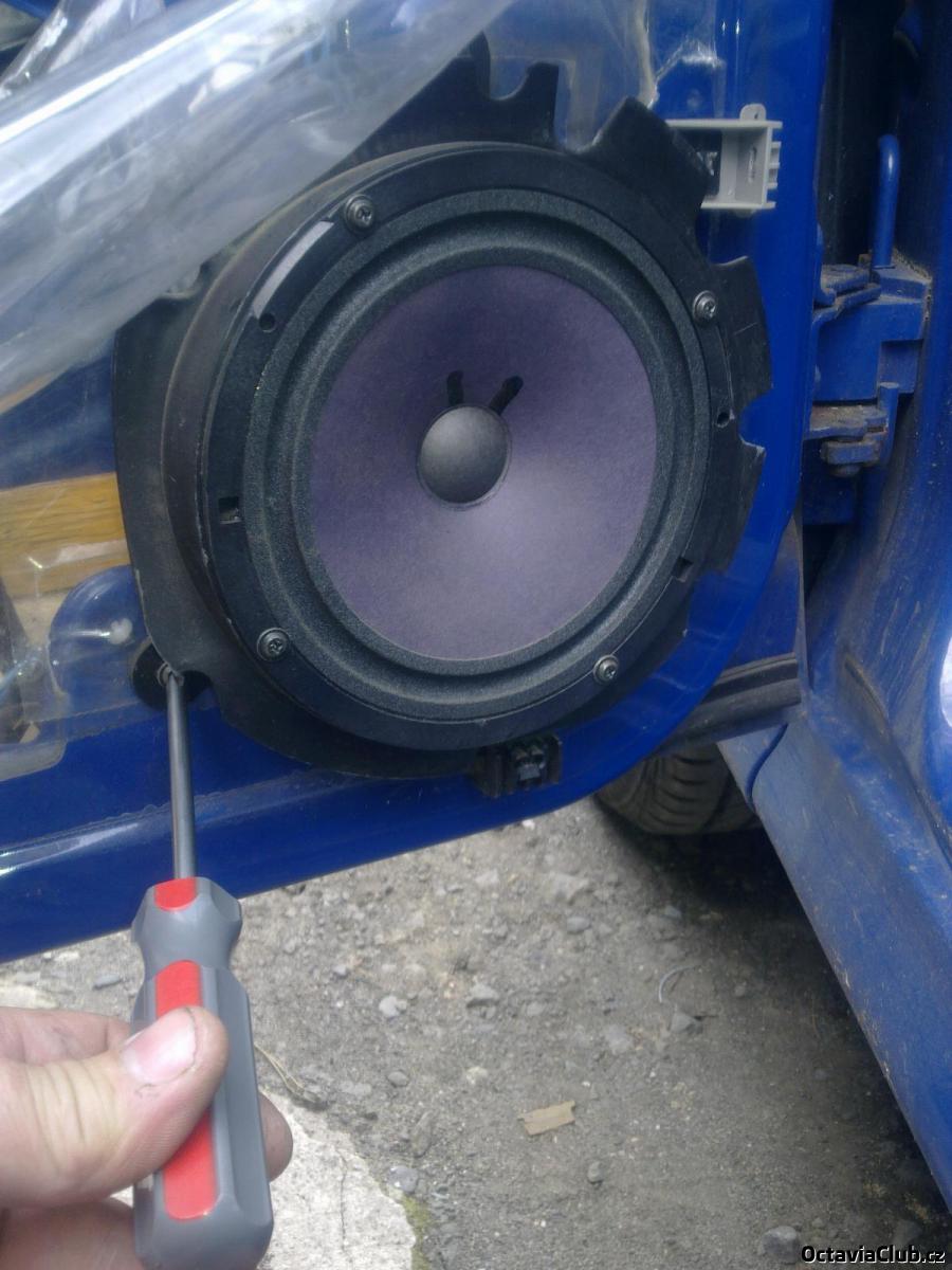

pavel71 Odesláno Červen 8, 2014 Sdílet Odesláno Červen 8, 2014 (upraveno) otevřít dveře z madla vycvaknout tu umělohmotnou pojistku a opatrně za pomoci plochého šroubováku vypáčit ven panel s přepínači,dále ho odpojíme z konektoru a dáme stranou pod přepínačem povolíme 3 křížové šrouby u vnitřní kličky vycvakneme plast se štelováním zrcátek a pod ním povolíme jeden křížový šroubek dále si vycvaknem plast s výškovým reproduktorem ten odpojíme z konektoru a dáme ho stranou ted si po obvodu tapecírungu povolíme veškerý torxi jenž ho drží ted je třeba sundat samotný tapecírung přitom dáváme pozor abychom si neutrhli kontrolní diodu tu posléze odpojíme a odpojíme i lanovod ovládání vnitřní kliky ted je třeba odšroubovat držák i s reproduktorem a odpojit konektor reproduktoru ze dveří odstraníme krycí folii a odpojíme konektor z řj oken ted je třeba povolit veškerý torxi jenž drží ten mechanismus stahování okna dále je třeba povolit uchycení samotnýho okna a okno posléze vytáhnout nahoru a zajistit proti sesunutí já to lepim izolačkou na balíky tak a ted si ze dveří vyndáme poškozený mechanismus stahování z poškozeného mechanismu demontujeme samotný motorek stahování který namontujem na nový mechanismus stahování oken následně nový mechanismus namontujeme zpět do dveří,dále na něj uchytíme okno,nacvaknem konektor na ŘJ oken a celé to seřídíme tak aby okno bez problémů jezdilo nahoru i dolů po té co to máme hotový nacvakneme konektor do reproduktoru a ten přišroubujem zpět do dveří,nandáme a nalepíme folii,dále je třaba zpět namontovat tapecírung nezapomeneme si nacvaknout bovden ovládání vnitřní kliky a nacvaknout zpět led diodu,poté tapec komplet přišroubujem ke dveřím napojíme a nacvaknem ovladače oken,nacvaknem do madla pojistku,napojíme a nacvakneme zpět ovládání zrcátek a napojíme a nacvaknem zpět krytku s výškovým reproduktorem tímto máme hotovo Upraveno Červen 8, 2014 uživatelem pavel71 0 Citovat Odkaz ke komentáři
