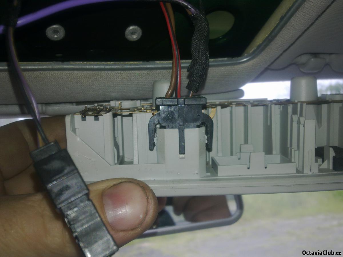

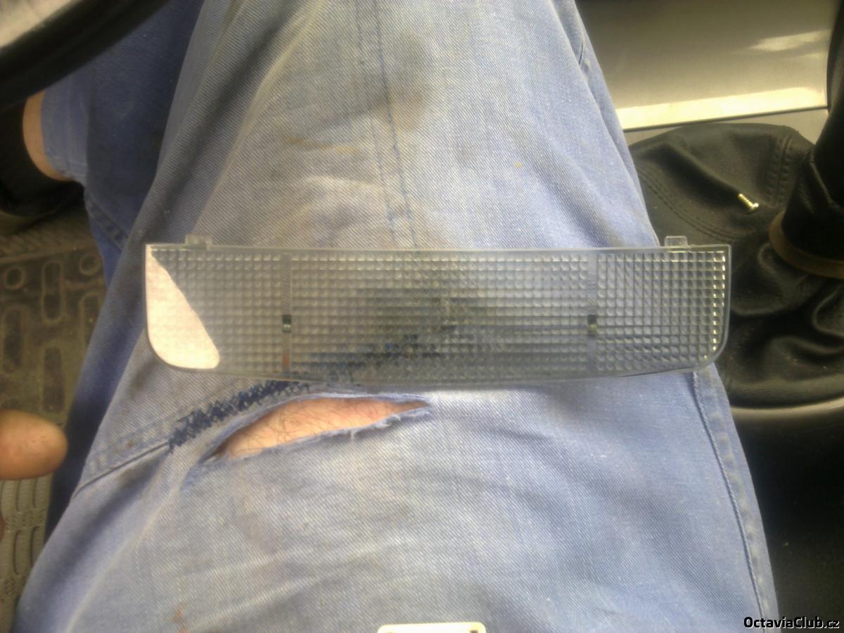

vycvaknem sklo stropního světla a povolíme 2 křížové šroubky
vytáhnem světlo z tapecírungu a vycvaknem konektor ze světla pokud to má kontrolku airbagu vycvaknem i jí
problém je v samotném přepínači světel na kterém je zevnitř nalisován spínací kontakt ten kontakt se časem uvolní a dělá to neplechu takže kontakt opatrně sundáme z toho přepínače

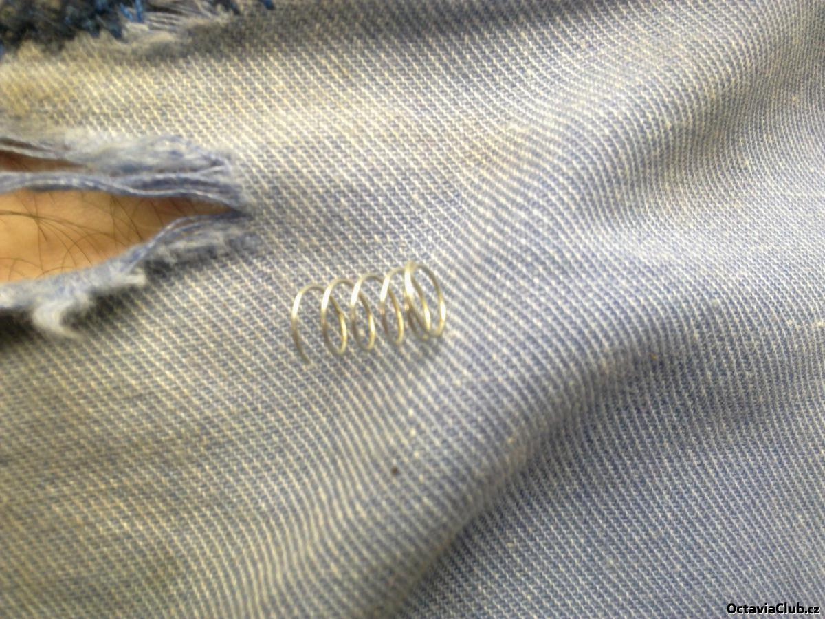

jehlovým pilníkem očistíme všechny kontakty a připravíme si pružinku délku a šířku zvolíme tak aby šla nasunout na ten posuvnej přepínač
ted je třeba ten přepínač složit dáme ho do světla nasuneme spínací kontakt který před tím mírně naohejbáme aby pružil a z vrchu to vše zajistíme pružinkou abychom měli jistotu že nám pružinka nevyskočí rozepřem ty packy přepínače kouskem papíru viz foto
ted už jen zkusit jestli přepínač chodí jak má namontovat světlo nezapomenout nacvaknout kontrolku airbagu a nacvaknout sklo a máme vyhráno :)
