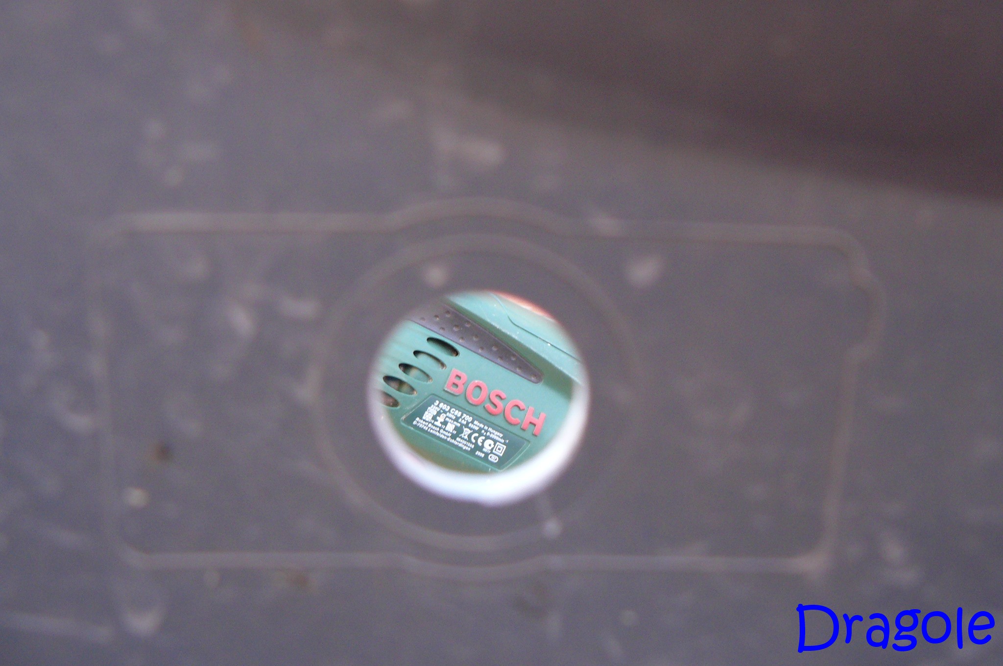

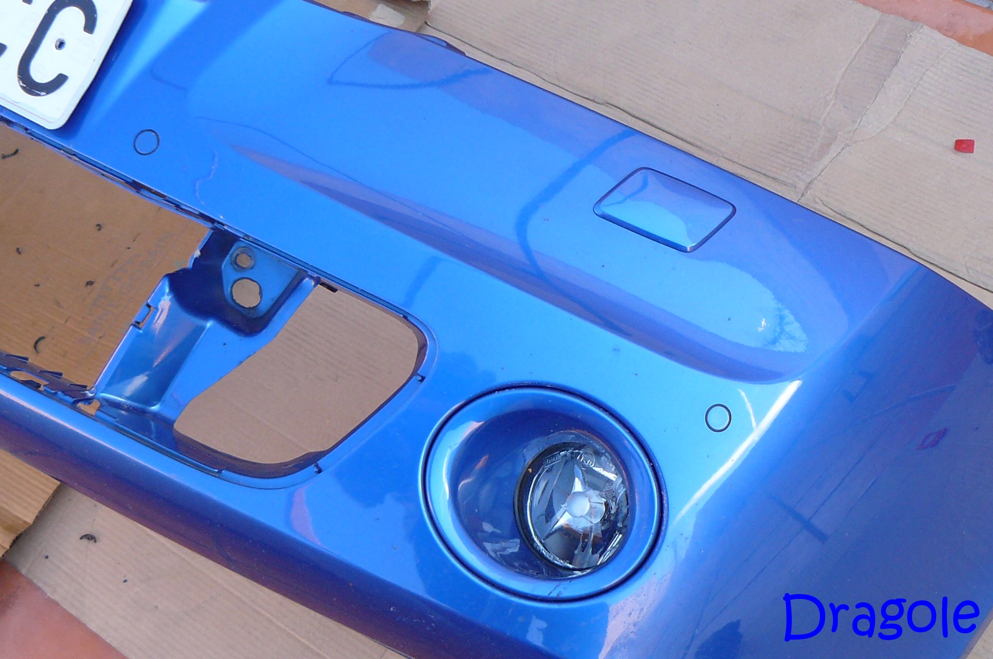

3. Vyvrtat díry (18 mm)
post-497-1261827620_thumb.jpgpost-497-1261828242_thumb.jpgpost-497-1261827732_thumb.jpgpost-497-1261827808_thumb.jpg

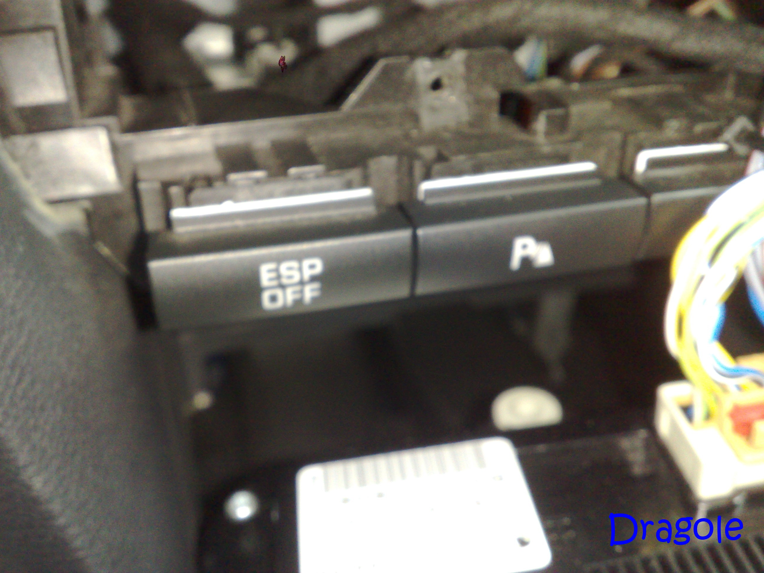

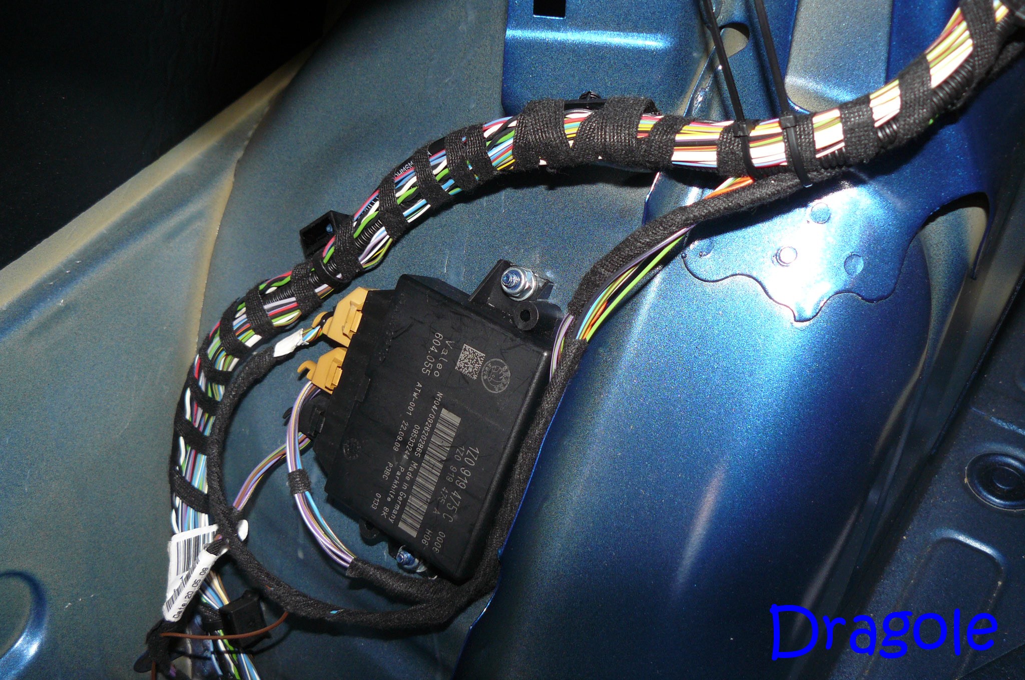

5. Připevnit centrální jednotku a natáhnout kabeláž
post-497-1261827946_thumb.jpgpost-497-1261827058_thumb.jpgpost-497-1261826985_thumb.jpg

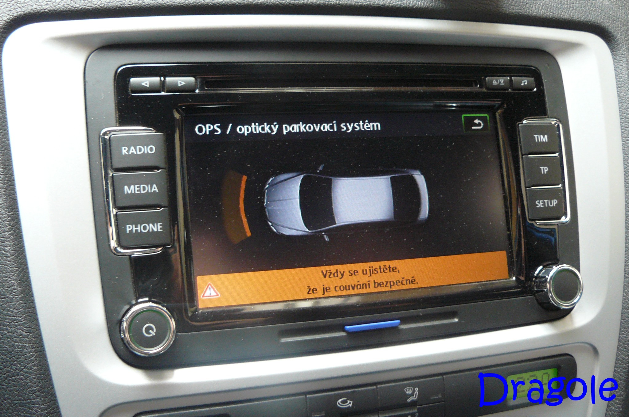

6. Nakódovat a parkovat :smich:
Hotovo, hned mám lepší pocit při parkování :lol:
