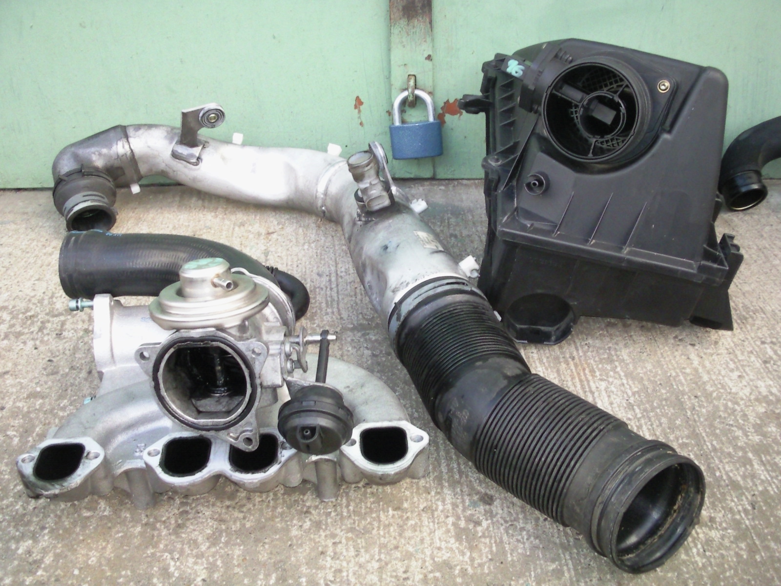

Motor :chip TDI fun prozatím neměřeno odhad 160PS čeka se na doladění po montáži většího cooleru a sání z 96KW
vstřkovací trysky :PowerPlus 764
Turbo :1749 VB

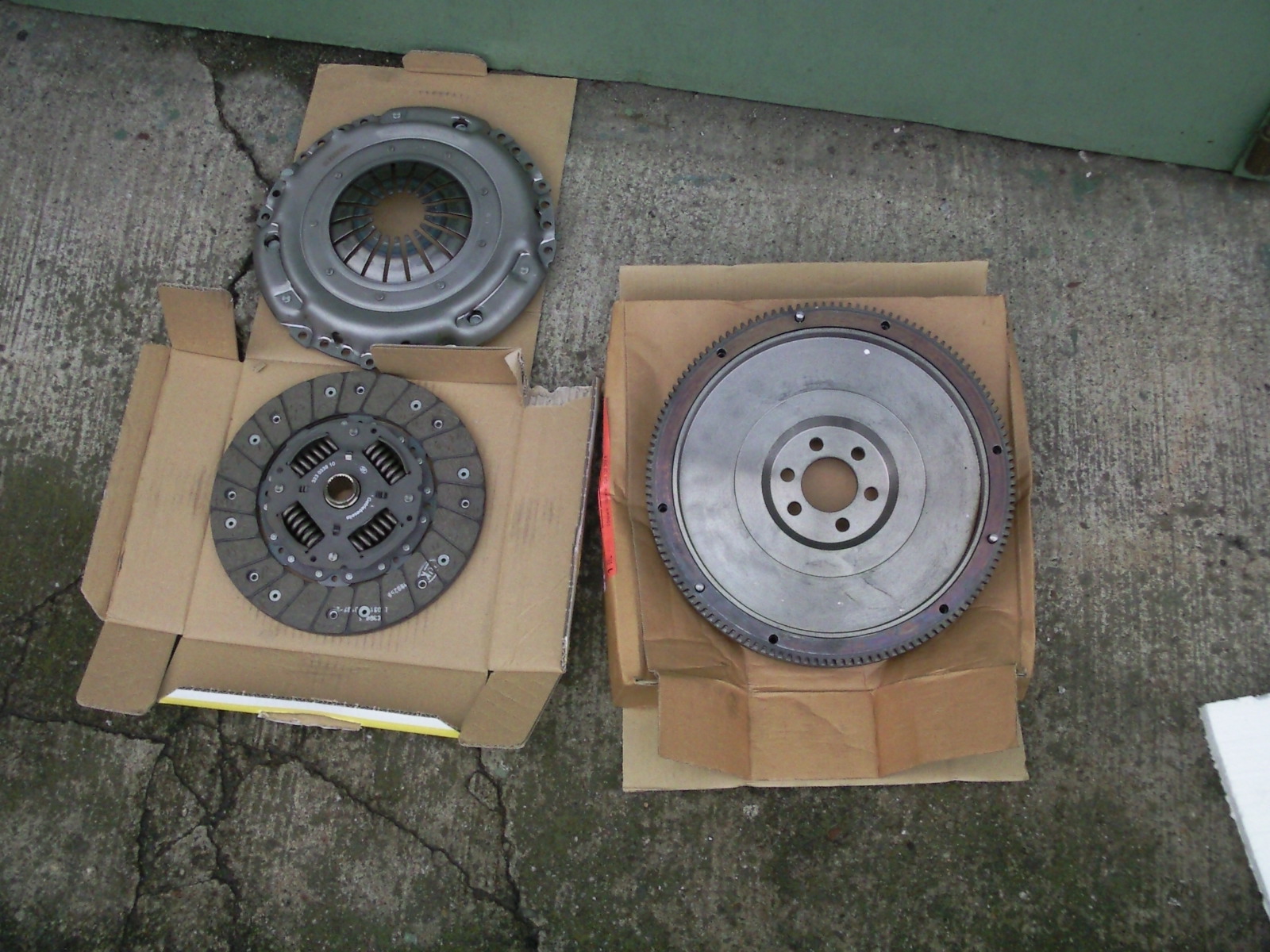

Spojka :jednohmota skládačka včetně přitlačáku VR6

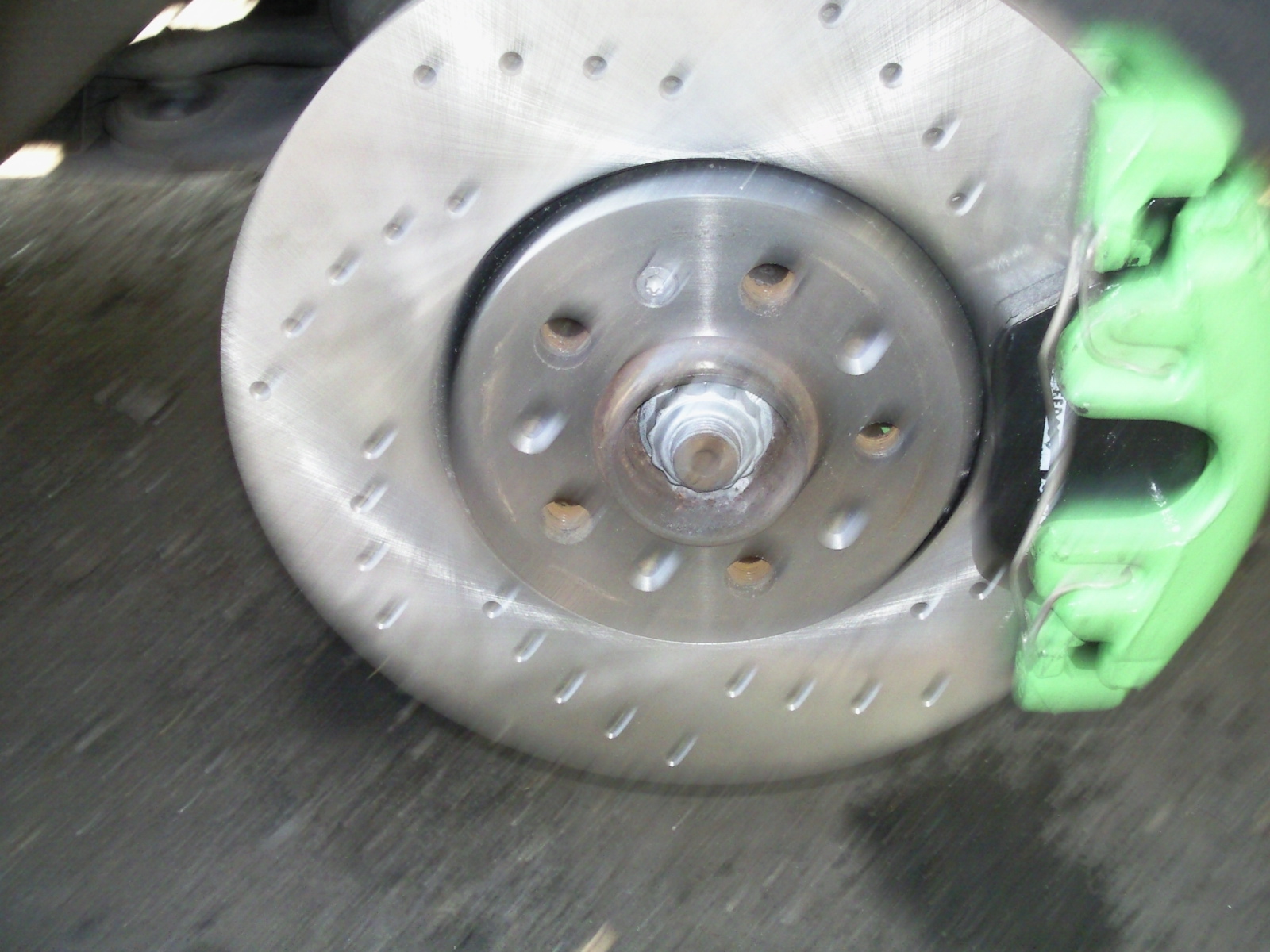

Přední brzdy: kotouče 288mm Zimmerman vrtané a desky Ferodo racing
zadní brzdy :RS kotouče 256 mm

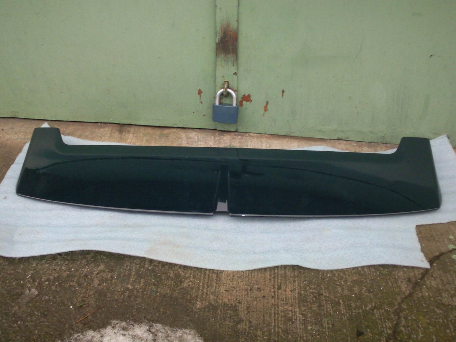

Zadní křídlo RS

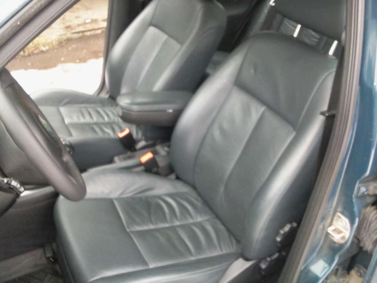

Interier : 2x předěláno součastnost : Sedačky a tapece a loketka a manžeta řadičky -zelená kůže

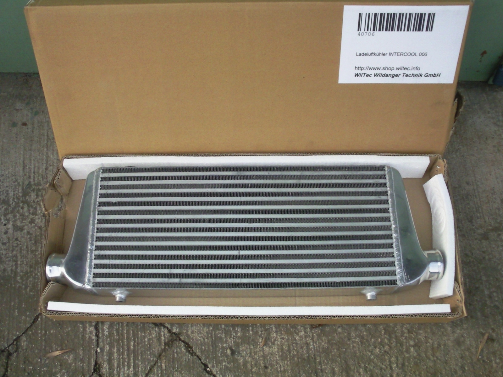

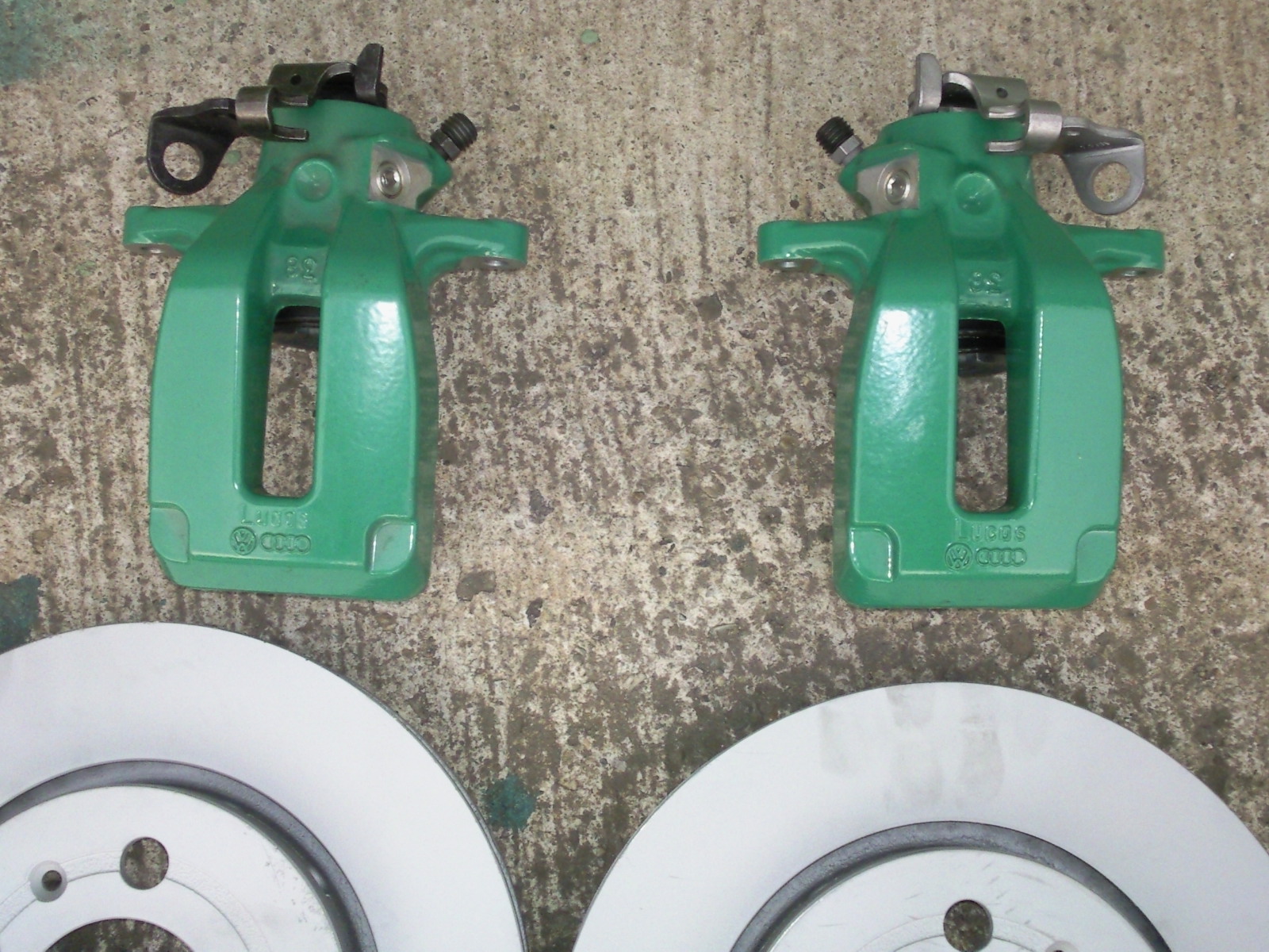

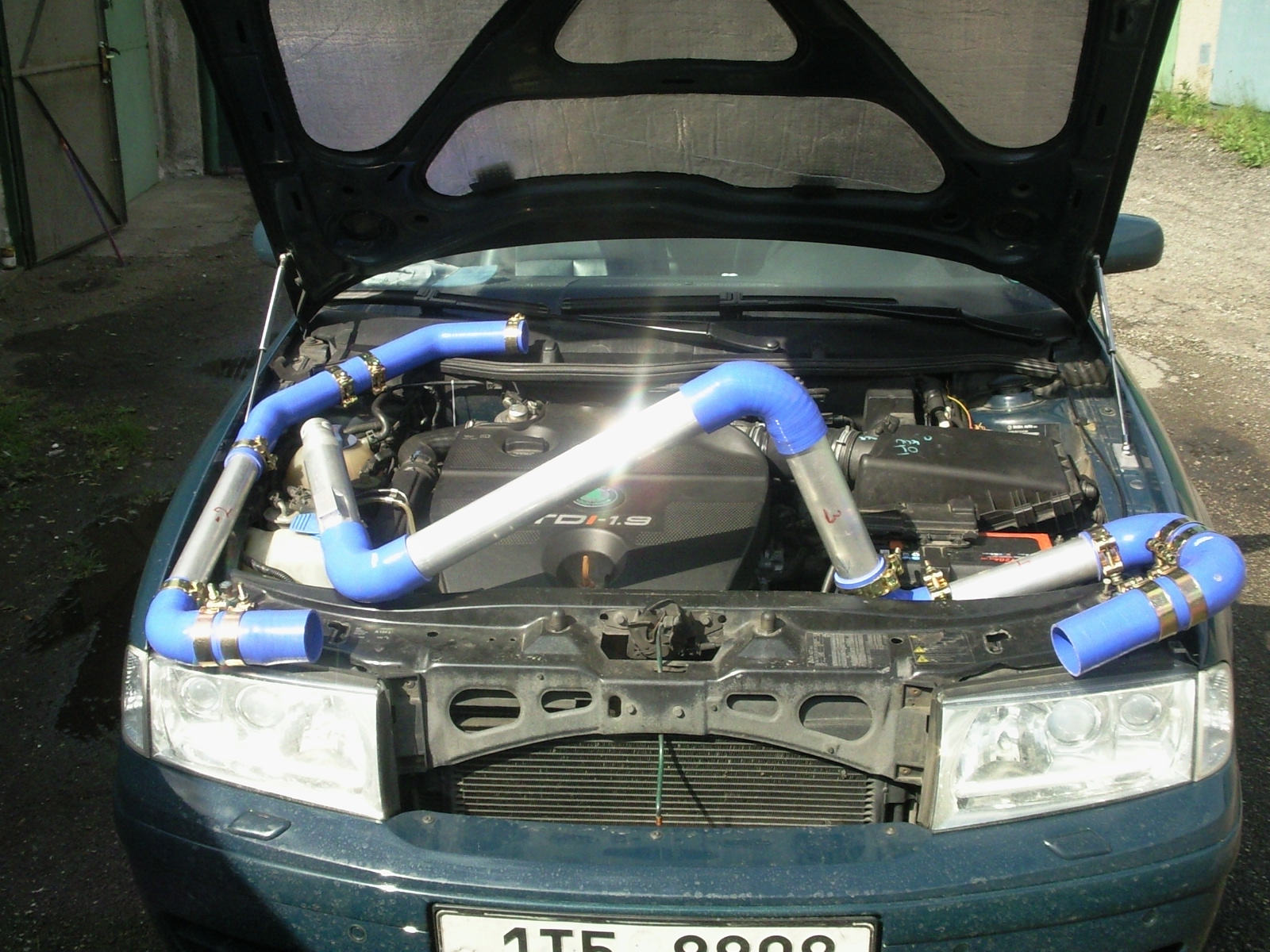

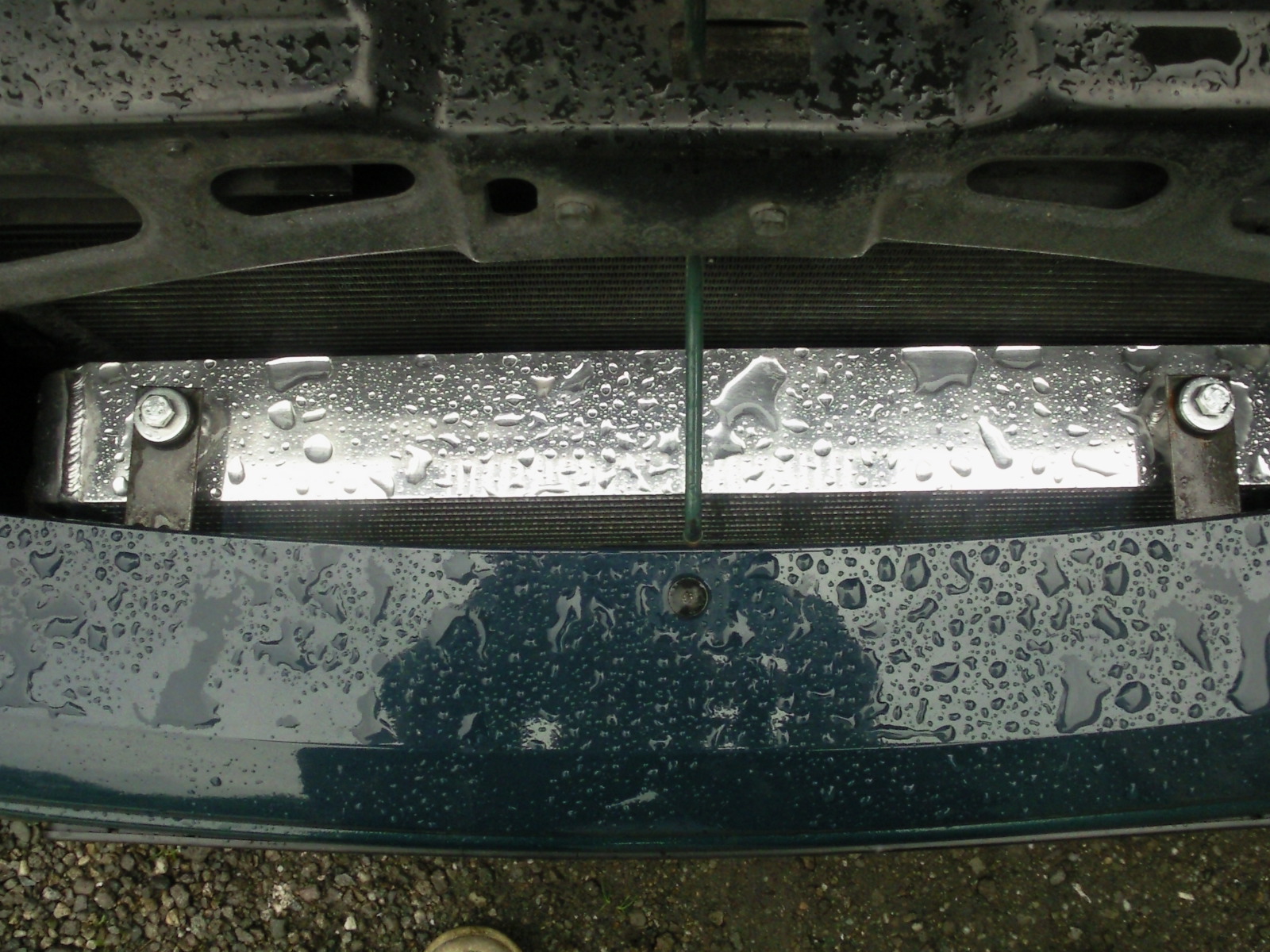

pokusím se dát nějaké foto.post-48-1245786403_thumb.jpgtak nějak vypadalo když jsem ji koupil,a pak to začalopost-48-1245786966_thumb.jpg post-48-1245787919_thumb.jpgpost-48-1245787951_thumb.jpg post-48-1245787340_thumb.jpgpost-48-1245788255_thumb.jpg post-48-1245786888_thumb.jpgpost-48-1245788486_thumb.jpg post-48-1245788500_thumb.jpgpost-48-1245788527_thumb.jpg post-48-1245787258_thumb.jpgpost-48-1249679683_thumb.jpg post-48-1249679759_thumb.jpg post-48-1249679830_thumb.jpg
post-48-1249679980_thumb.jpg post-48-1249680112_thumb.jpg post-48-1249680153_thumb.jpg post-48-1249679927_thumb.jpg
post-48-1249680409_thumb.jpg post-48-1249680466_thumb.jpgpost-48-1249680725_thumb.jpg

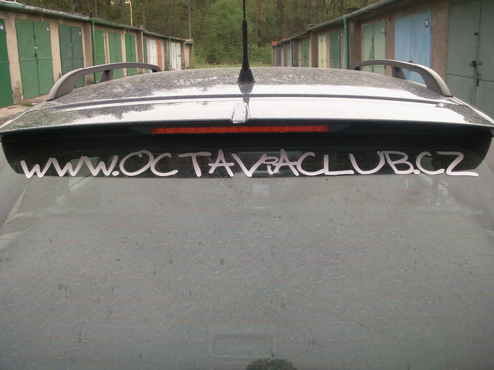

Vitto neboj já se hrdě hlásím do OC a doufám že je to znátpost-48-1247769045_thumb.jpg :palec: ale pokud mi pošleš samolepky i na boční okna ;) rád je přehodím za OC,ale teť par fotek z rybářské dovolené na Liptovské Maře ,samo že to snížení odnesl přední nárazník(nutný lak)

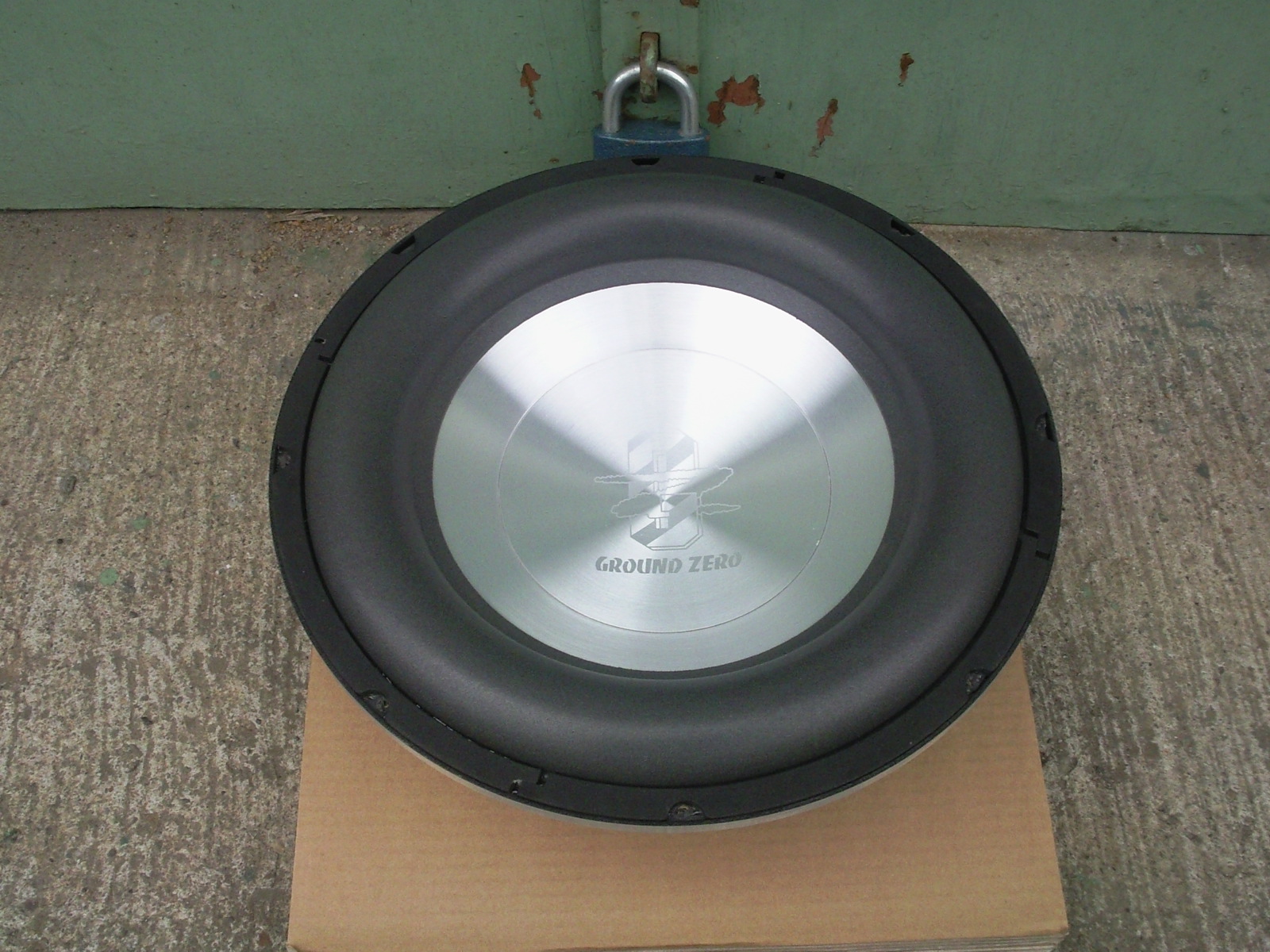

no jdes na to zostra :)dva woofry to bude hodne dunet .)to se priprav ze za 1.)bude drncet neco v zadnim narazniku jak to osolis, pak neco v zadnich dverich, u toho ti bude vnitrni zpetne zrcatko basovat do rytmu ze nejde nic videt a nakonec zacne delat bordel uplne vsecko vevnitr co nema zevnitr poradnou vrstvu tlumici hmoty ...ja mam sice jen jeden basak,ale i tak si nekdy rikam ze je to az az :)takze sem zvedavy co vytvoris ze zdvou za narez .)drzim palec.
Jo tlumeni je hnus , mam toho v aute skoro 100kg aby mi nic nikde nedrncelo, kazdopadne na DX mam basy hodne ztahnute , a kdyz to okourim tak mi stejne drnci cele auto .))))kdybych tam mel dve ty bedny ..... no tak si nedokazu predstavit co by to delalo, kazdopadne ja to mam stavene na rokec a metal poslech, takze hlavni jsou kvalitni komp. repraky ve predu a provedeni tlumeni, basovat to umi, ale dulezita je cistota.

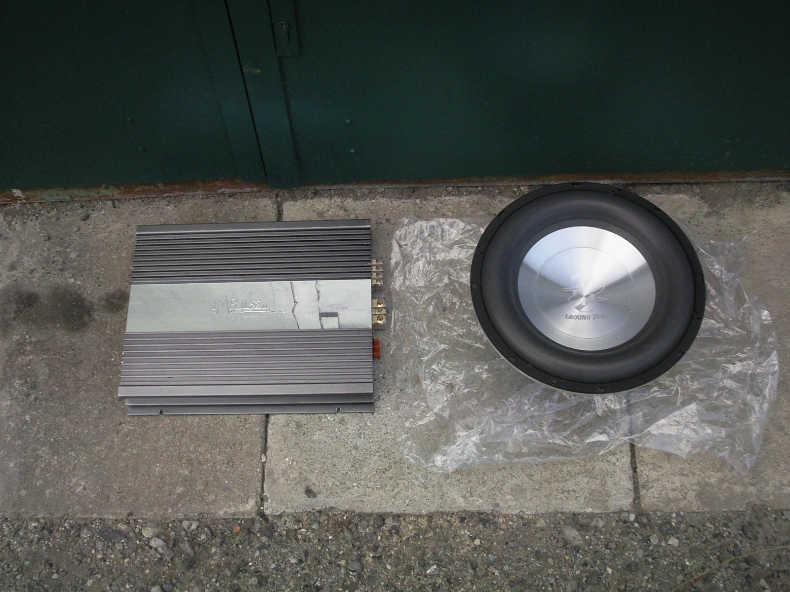

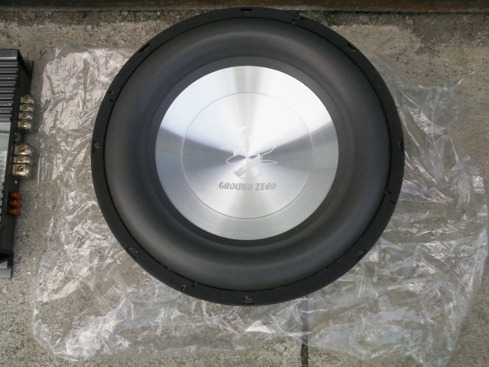

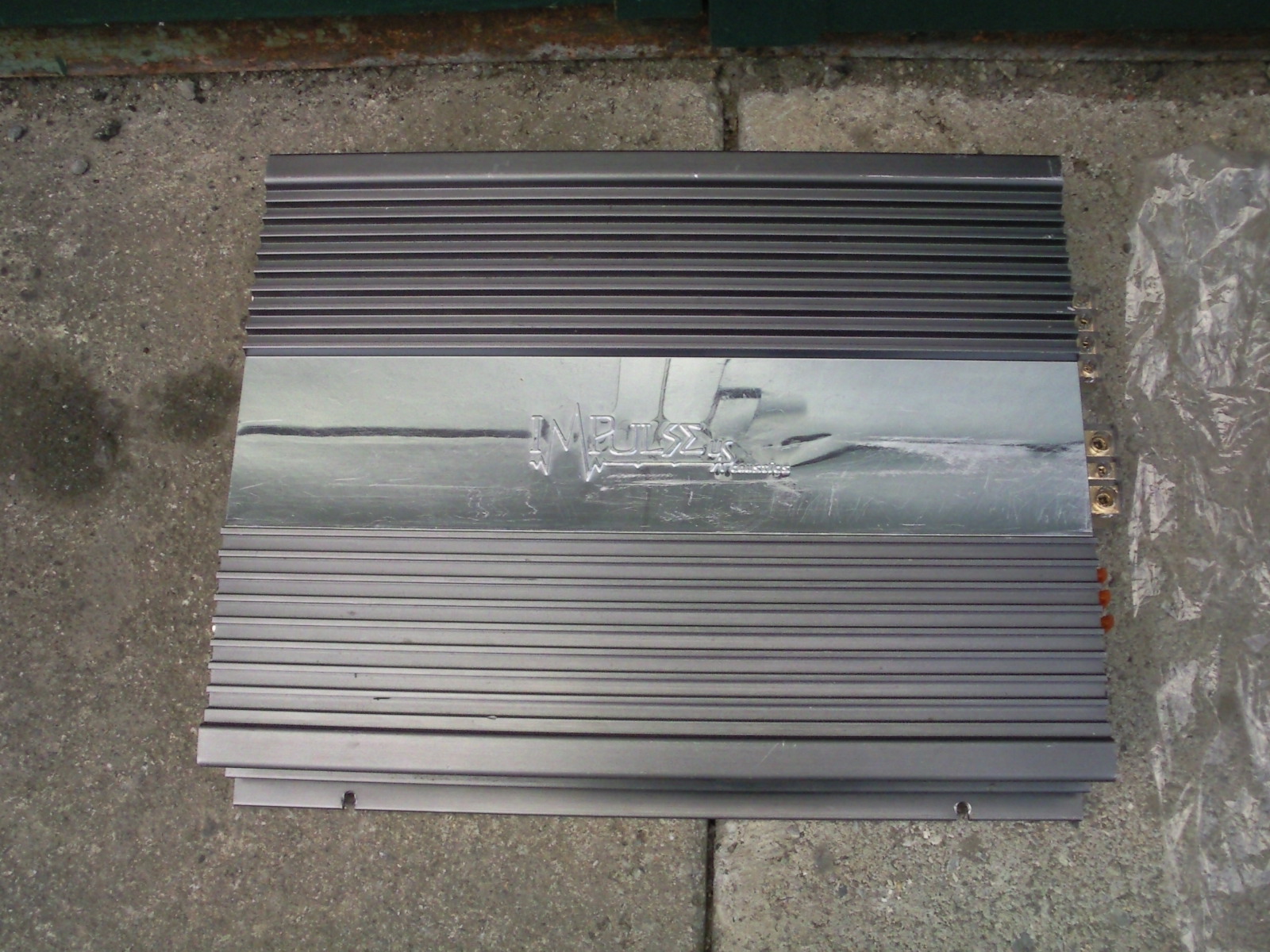

Tak konečně mám doma zesák co bude krmit ten větší woofer je to Impulse DS-1200 má RMS 1200W tak že to bude maso :rolleyes: Tak se ukáže jestli ho pěkně nakrmí.Zitra jedu pro desku MDF rozměr je 280cm na 207cm původně jsem špekuloval co udělám s tím co zbude ale když jsem to propočítal tak jsem zjistil že zbude jen kousíček
post-48-1248353902_thumb.jpg post-48-1248353917_thumb.jpg post-48-1248353929_thumb.jpg

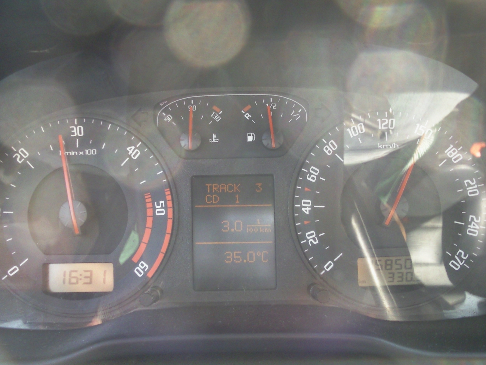

Tak dnes jsem koupil tu MDF desku a nechal jsem nařezat prozatím jen ozvučnice pro oba woofery a dal je dohromady zítra ještě musím vyřezat ty díry a mužu to prubnout. Včera odpoledne jsem si udělal výlet do Hněvotína za Fancarhifim na konzultaci a poradu a při jednom jsem pokecal s Milanem II ,příjemně strávené odpoledne.Při cestě na novém úseku za Bělotínem jsem to trošičku protáhl ale hlavně jsem nafotil jak je spotřeba a otáčky a rychlost s tou Fabiackou převodovkou.A na zpateční cestě jsem zkoušel maximalku ale pořád se tam někdo motal tak jsem se dostal na 225km podle budíků.
